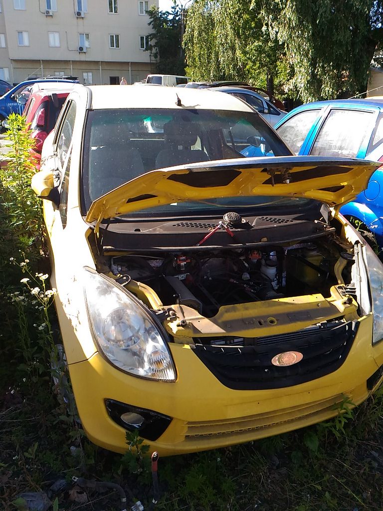

Эта Ева-3 имеет оригинальную судьбу. Почти 5 лет она пылилась на продаже под открытым небом. Постепенно становясь донором запчастей. Вот такой вид она имела:

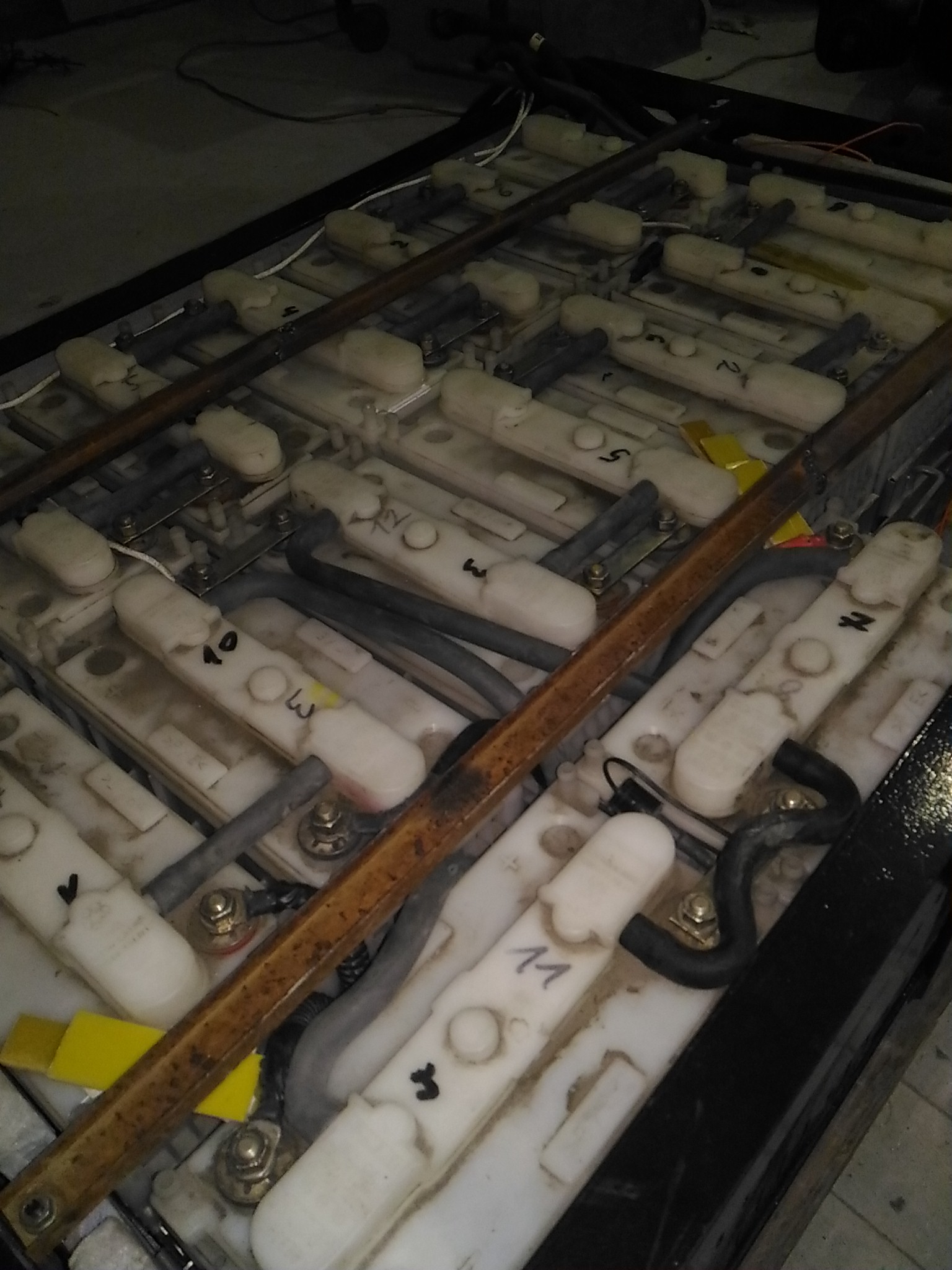

Для начала были сняты никель-кадмиевые батареи с Кенги. Зарядив их параллельно и розряжая последовательно попытался выявить 16 лучших из 22. На удивление пришлось буквально придираться, т.к. ёмкость у все была в пределах погрешности эксперимента. Сразу же сделал им сервис воды. Для эксперимента попробовал развести дисцилят с электролитом 10:1. Эксплуатация покажет.

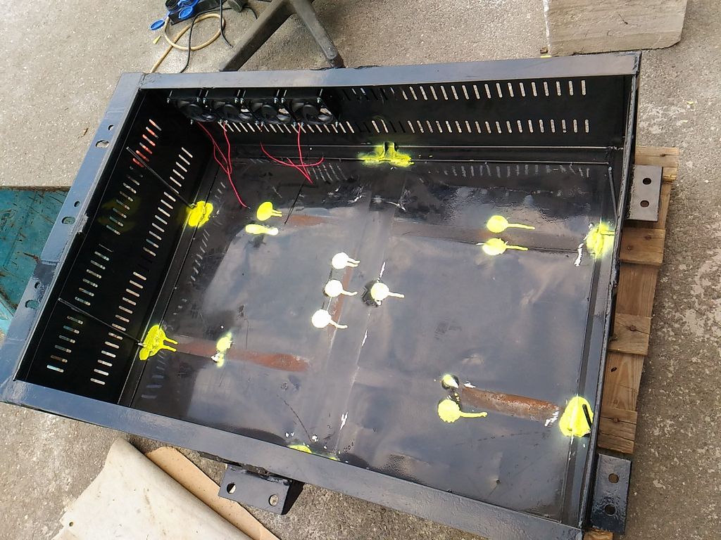

Родная аккумуляторная кассета вмещает 8 свинцовых гелевых аккумулятора по 50кг каждый. Кассета разделена перегородками, которые выполняют роль ребер жесткости. Срезал и переварил их на днище.
Никель-кадмий требует проветривание водорода во время зарядки. Да и перегревается в конце разряда. Поэтому врезал сбоку 4 вентилятора на 12 вольт. Засос воздуха планируется с противоположной стороны.

Утеплил стенки по 10мм с каждой стороны. На низ положил утеплитель, который обычно клеют сзади радиаторов на стенку зданий. Он добавляет лишние 3-5мм высоты, но ставить аккумулятры на железное дно я не решился.
Под будущими рядами проложил инфракрасную плёнку. Она будет питаться только от 220 во время зарядки. Подключил их просто воткнув оголенные провода между слоями к токопроводящему слою. Соединение стрёмно-ненадежное, но я надеюсь, что эти места прижмутся аккумуляторами. Да и токи там будут максимум 0,3А.

По температуре покажет практика. Предполагаю, что им будет ещё и жарко летом в таком утеплённом боксе.
А пока придумал расположение и установил аккумуляторы. Скрепил их между собой родными металлическими стяжками из под Кенги. От туда же пошли перемычки и шланги сервиса воды.
Добавлены 2 датчика температуры: в местах где затруднена вентиляция и есть риска перегрева от плёнок. Соответственно они будут подключены к соответствующим терморегуляторам.
