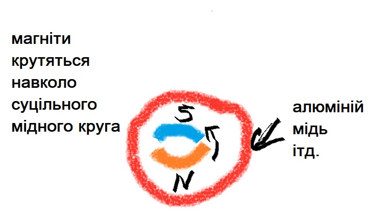

а шо буде якщо не алюмініву пластину опускати між магнітами, а магніти крутити навколо алюмінія?)
токи фуко будуть тормозити магніти, чи міднийкусок труби буде рухатися (в даному випадку проти годинникової стрілки)
Коментарій до файлу: такий мотор
12212.jpg [ 58.19 КБ | Переглядів: 11922 ]
