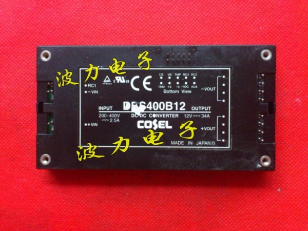

#84621Повідомлення 10 черв 2019, 20:26
Звідки: Ужгород
Дякував (ла) 4 Подякували 1
Мій електротранспорт: в процесі)
Таку штуку можна використати ?
Основна батарейка 336V...
https://item.taobao.com/item.htm?spm=a1z0d.6639537.1997196601.4.37297484c0DXhk&id=565011830371
19$+4$доставка=23$
TB2jk5HiVXXXXXPXpXXXXXXXXXX_!!669947531.jpg [ 114.88 КБ | Переглядів: 12848 ]
