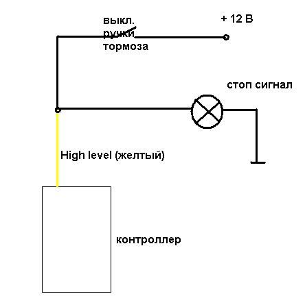

Практично на кожному контролері є високовольтні гальма - High level brake, як правило це одиночний проводок. Нижче схема підключення

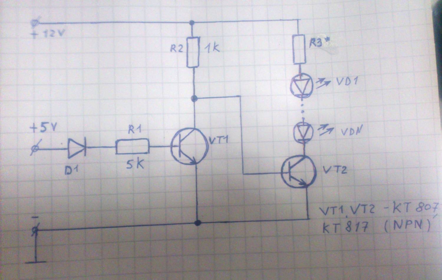

В мене на Електроальфі, стоп-сигнал організовано від низьковольтних гальм, через подану нижче схемку (мінімум радіодеталей :) )... На схему, вхід +5В, беремо сигнал з виходу контролера (низьковольтні гальма), підключеного паралельно з ручками гальм, а +12В, беремо з перетворювача DC-DC (36-72В/12В)...
Оскільки робив стоп-сигнал по цій схемі на декількох електротранспортах, то замітив, що транзистори NPN, потрібно ставити високовольтні. Я на одній схемі зробив на транзисторах - КТ 817, то під час руху (виникає генерація), видно, що світлодіоди підсвічуються. Інші схеми були зроблені на транзисторах - TIP 50G, там все гуд, підсвічування під час руху (генерації) немає!
Ось схемка:
3584762.jpg [ 102.2 КБ | Переглядів: 15898 ]

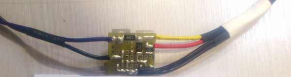

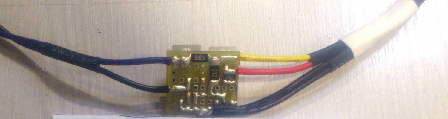

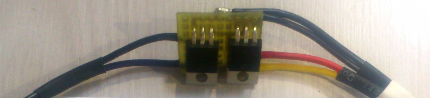

Ось така мініатюрна вийшла приблуда ))) Деякі SMD резистори паралельно запаяні.
8621198.jpg [ 35.38 КБ | Переглядів: 15895 ]
4134615.jpg [ 46.24 КБ | Переглядів: 15895 ]

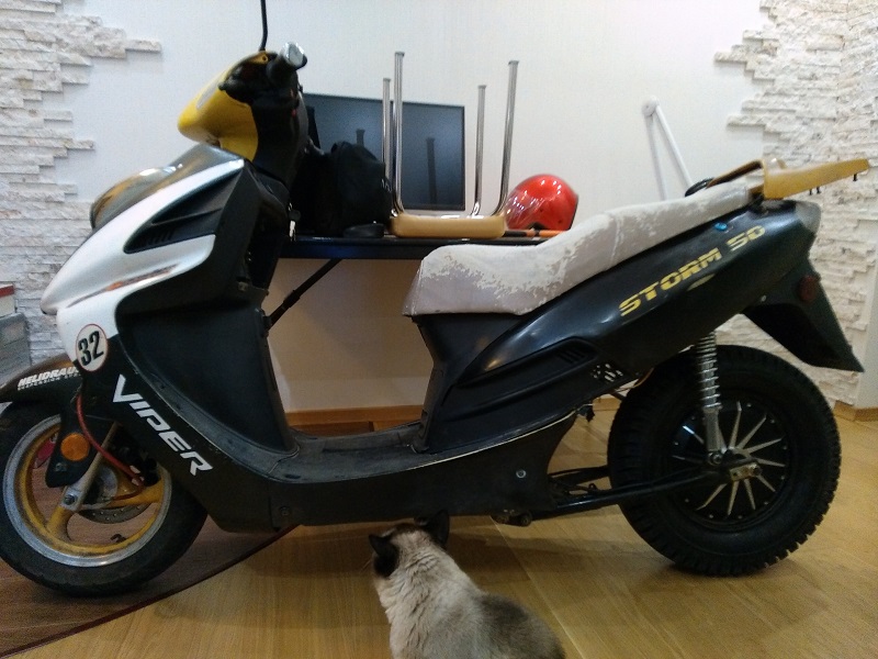

 Заголовок повідомлення: Re: Ещё один элекро скутер VIPER
#65422Повідомлення 06 вер 2018, 22:44
Звідки: Киев, Позняки
Дякував (ла) 9 Подякували 18
Сегодня поменял покрышку на 4.50-12. Так как старую мото покрышку я натянул руками, то решил, что и с этой как-то справлюсь, хотя она и вызывала опасения своей твердостью и толщиной. Спустя пол часа пыхтения с отвёрткой натянул одну сторону, но вторая мне не поддалась. Благо недалеко от дома есть шиномонтаж,но ребята начали мне говорить что бескамерка сюда не станет, что нипель держаться не будет, а если ставить камеру то будет срывать сосок. Никакие мои аргументы ,что камера сдесь уже стояла и ничего не срывало их не убедили. Расстроенный пошел на соседний шиномотаж, подхожу робко - вот мол, нужно обуть резину. Мужики молча выхватывают у меня колесо,покрутили, почесали макушку и за 15 минут одели - и нипель поставили , и бескамерка стала. Вобщем мужики не поленились и заработали денежку, а я довольный пошёл колесо цеплять на скутер.
Теперь о результате - главной задачей было поднять максимальную скорость за счёт увеличения диаметра колеса.Расчётная скорость должна была составить 49 км.ч. на полностью заряженной батарее,до смены резины максималка была 43 км.ч. На момент теста батарея была наполовину разряжена, прирост скорости составил 4 км.ч. Думаю на свежей батке прирост будет чуть больше.
Теперь о плюсах и минусах смены покрышки.
Положительные: немного уменьшилась динамика старта,пропал резкий, неприятный, рывок на старте;время набора максимальной скорости не изменилось;увеличился дорожный просвет на 3 см., что положительно сказалось на преодолении бордюров, и последней ступеньки лестницы при закатывании в подъезд- до этого постоянно чиркал, и на посадке - стало чуть комфортней, скутер стал устойчивей стоять на подноже; прирост скорости - хоть и не большой, но сразу заметен при движении в потоке машин; общий вид скутера тоже улучшился - выглядит более гармонично.
Отрицательные: Уменьшилась маневренность на скоростях выше 35 км.ч., реакция на крен -слегка с опозданием, и величина изменения траектории креном слегка уменьшилась, так что если вы любитель активно маневрировать на скорости - квадратная резина не для вас,на низких скоростях маневренность осталась на прежнем уровне; совсем чуток, но всё же уменьшился комфорт преодоления мелких неровностей и трещин на дороге - резина довольно жёская; будет сложно найти крыло на такой размер резины.
4000 на электротяге
#65450Повідомлення 07 вер 2018, 17:33

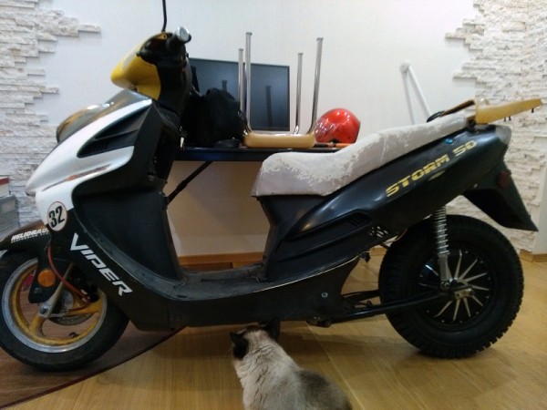

Вид с новой резиной, ну и как же без котейки :D
IMG_20180907_181153.jpg [ 160.24 КБ | Переглядів: 15761 ]
