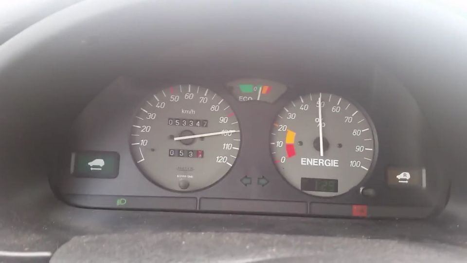

#64001Повідомлення 14 серп 2018, 14:04

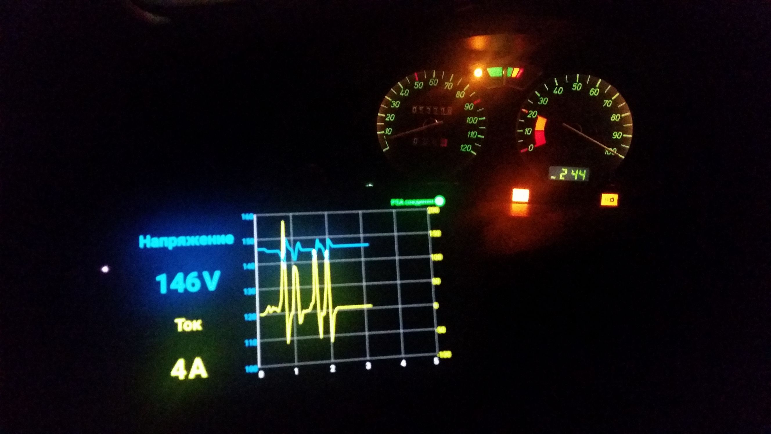

Бета версия не может не радовать. Важный момент. Когда выйдет релиз запомните одну мелочь. Фиолетовые параметры это уже в ЭБУ, желтые это то что измененно. Их нужно еще отправить в ЭБУ, для этого нужно всего на всего перетянуть картинку в сторону (как при удалении ошибок) и потом будет отправка параметров и перезагрузка ЭБУ!
Стоп сигналы работают при рекуперации (пока при -20А для теста).
Ограничение скорости выставил 110км/ч с мыслью что если при 95км/ч по ровной при 130В ток 70А то для 110км/ч 110А будет достаточно. Но на автобане во время теста при разгоне ток с 200А начал падать при ~85км/ч и при 95км/ч был 110А (разгон), но с каждым доп. +1км/ч ток продолжал падать и максимум что я разогнался это ~100км/ч т.к. ток был 80А на такой скорости и быстрее уже не хватало. Буду разбираться.
Вечером поколдую с настройками зарядки.
Оператор с меня плохой если что ;)
Емкость выставил 200Ач для теста. За 20км разгонов по автобану потратил почти 10%. Что совпадает. Кстати теперь 100% это реальных 100%, а 0% будет реальных 5% примерно, оставлю ~10Ач резерва. Еще надо потестировать ограничение мощности (75% и 50%) при ххх Вольт на ВВБ.

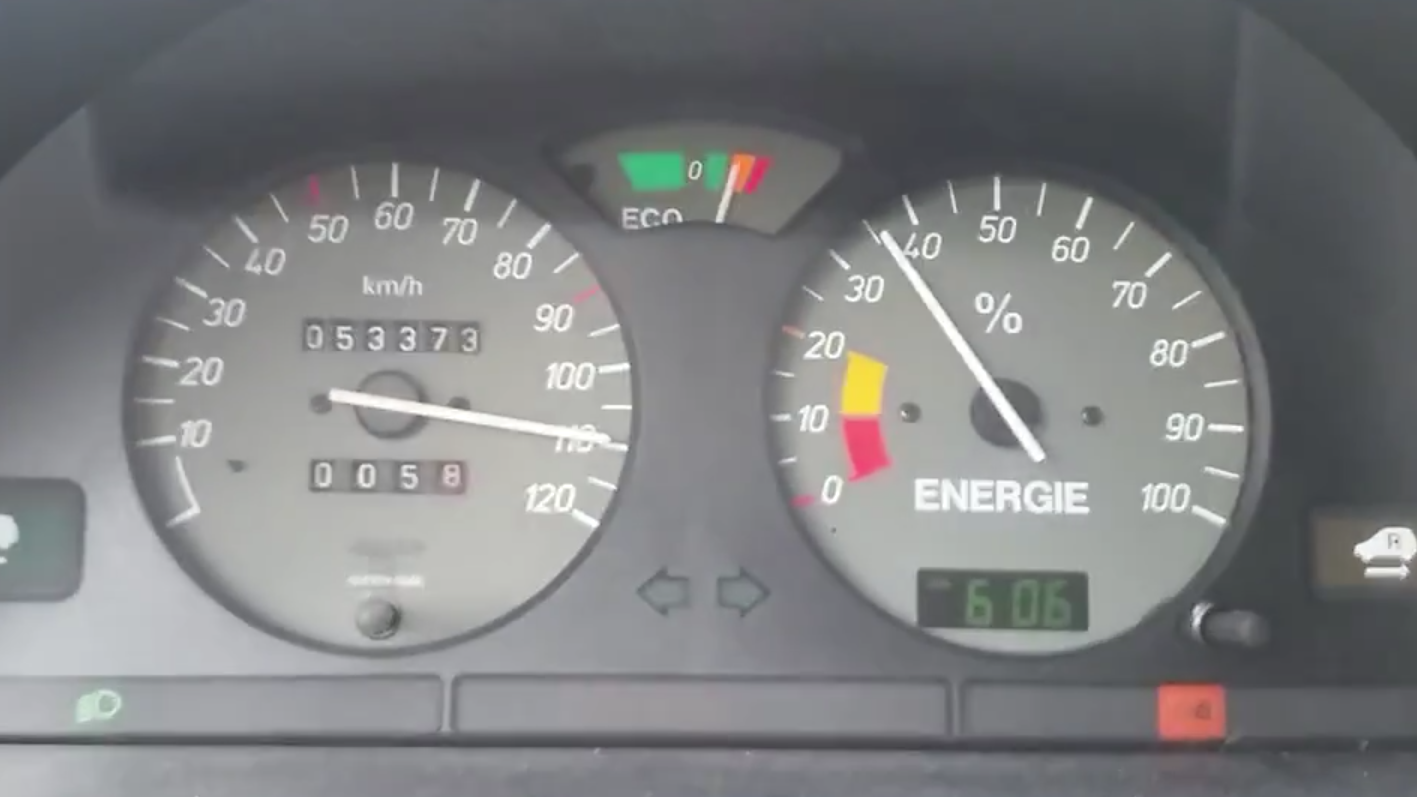

#64018Повідомлення 14 серп 2018, 18:51
2018-08-14 18.55.50.png [ 584.31 КБ | Переглядів: 11168 ]

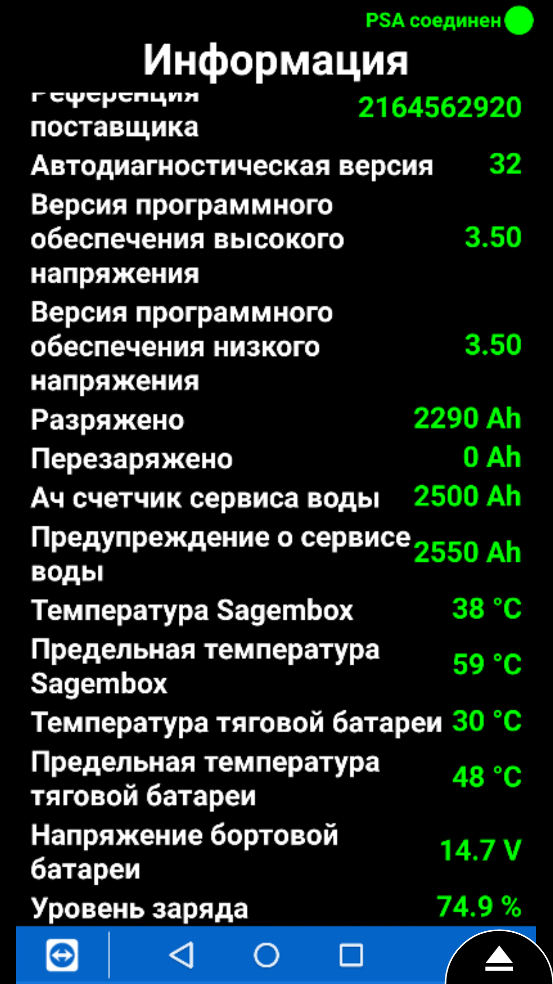

Добился максималки в 110км/ч. Нужно менять два параметра:
Скорость ограниченого тока и просто ограниченая скорость. Я для теста поставил 109 и 112 соответственно. Для ежедневной езды настрою на 100 и 102, а то если немного в горку то скорость падает до 105 и ток 150А, что уверен не есть хорошо для мотора.
Сбросил счетчик перезаряженых Ач и передвинул сигнал о сервисе на максимум 2500 и 2550Ач.
Screenshot_2018-08-14-20-50-03.png [ 530.6 КБ | Переглядів: 11163 ]

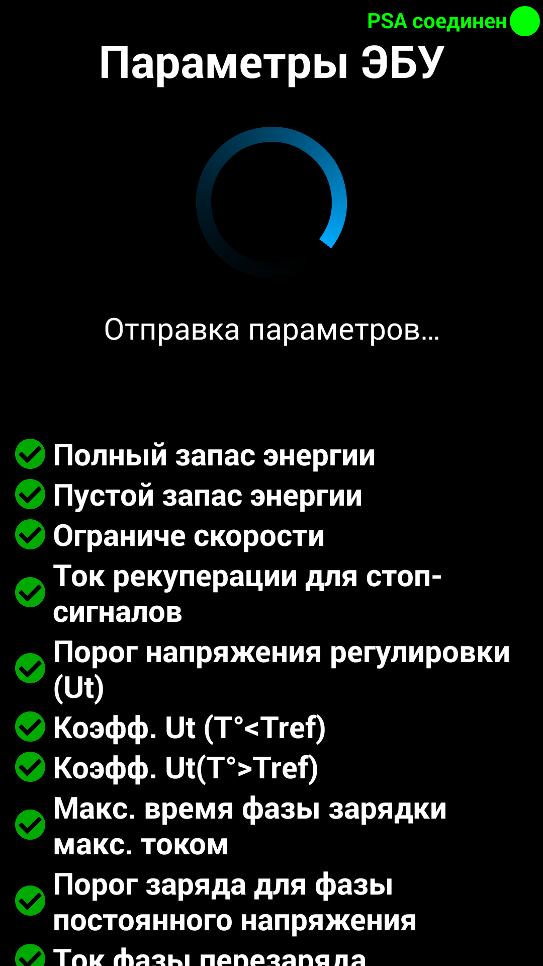

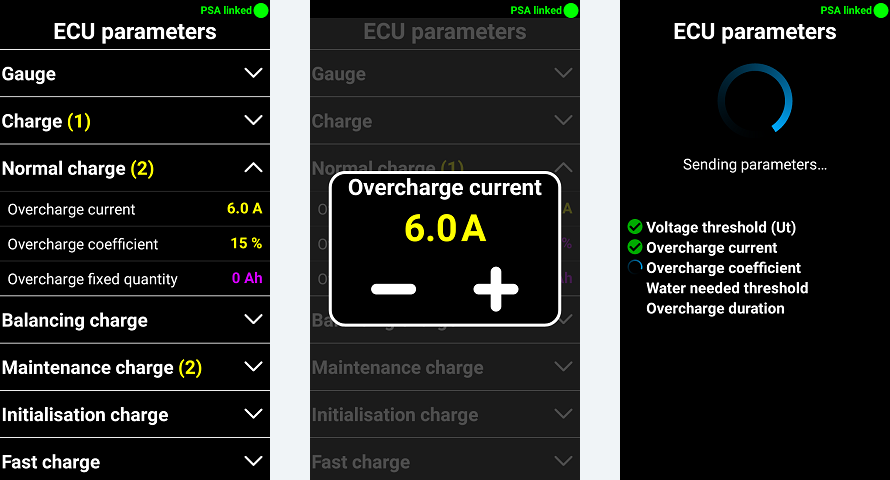

Hello, the new Checkelec V3.0 has been released :) !
This version has a new feature : the possibility to read and modify the ECU parameters :o.
You will get the new update automatically in the next hours.
You will find all the documentation on the website: http://checkelec.com/doc/.
Checkelec V3.0
  • Read and modify ECU parameters
  • Temperature display during charge monitoring
  • Miscellaneous bug corrections and minor evolutions
  • Hungarian language added (thanks to László Török for the translation)
  • Portuguese language completed (thanks to CrAzY_DrIveR for the translation)
ecu.png [ 78.73 КБ | Переглядів: 11112 ]

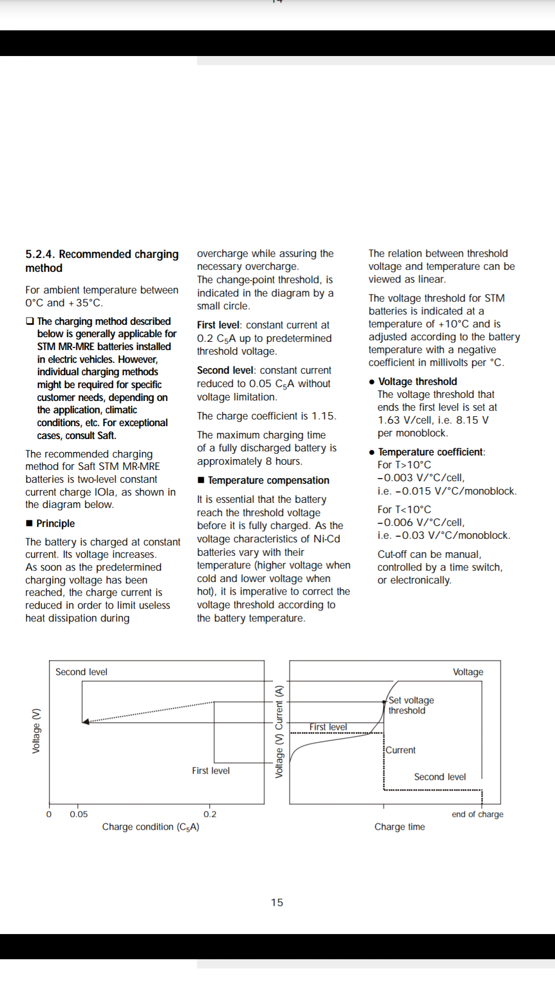

Кстати знаю почему ток упал. У меня в саксо порог 163В было при 10°С, за каждый градус выше порог меньше на 0,003В на ячейку, за каждый градус ниже порог выше на 0,006В на ячейку. Я писал уже не раз по то как заряжается никель в ПСА.
Screenshot_2018-09-11-21-44-11.png [ 554.28 КБ | Переглядів: 11044 ]
В общем если при зарядке макс током достигается этот порог, возьмем 157В при температуре 30°С, то включается фаза перезарядки малым током. Но в саксе настоенно на 20 блоков (100 ячеек), в партнере/берлинго 27 блоков (135 ячеек). Вот и получается 163В при 100S и 220В при 135S.
Возможно у Вас на батарее было всего на несколько вольт ниже 174В? И при температуре 20°С порог уже 170В, при 30°С 166В (0,003В×135яч×10° или 20°С).
Но если правильно настроить другие параметры, то изменяя именно параметр порог (treshold), можно настроить зарядку на отключение или переход в другой режим при достижении порогового напряжения. У меня настроено на 150В и я смотрел первые разы, напряжение только пытается подняться со 149В до 150В как зарядка отключалась (у меня переходит в режим током 10А на несколько секунд и отключается).

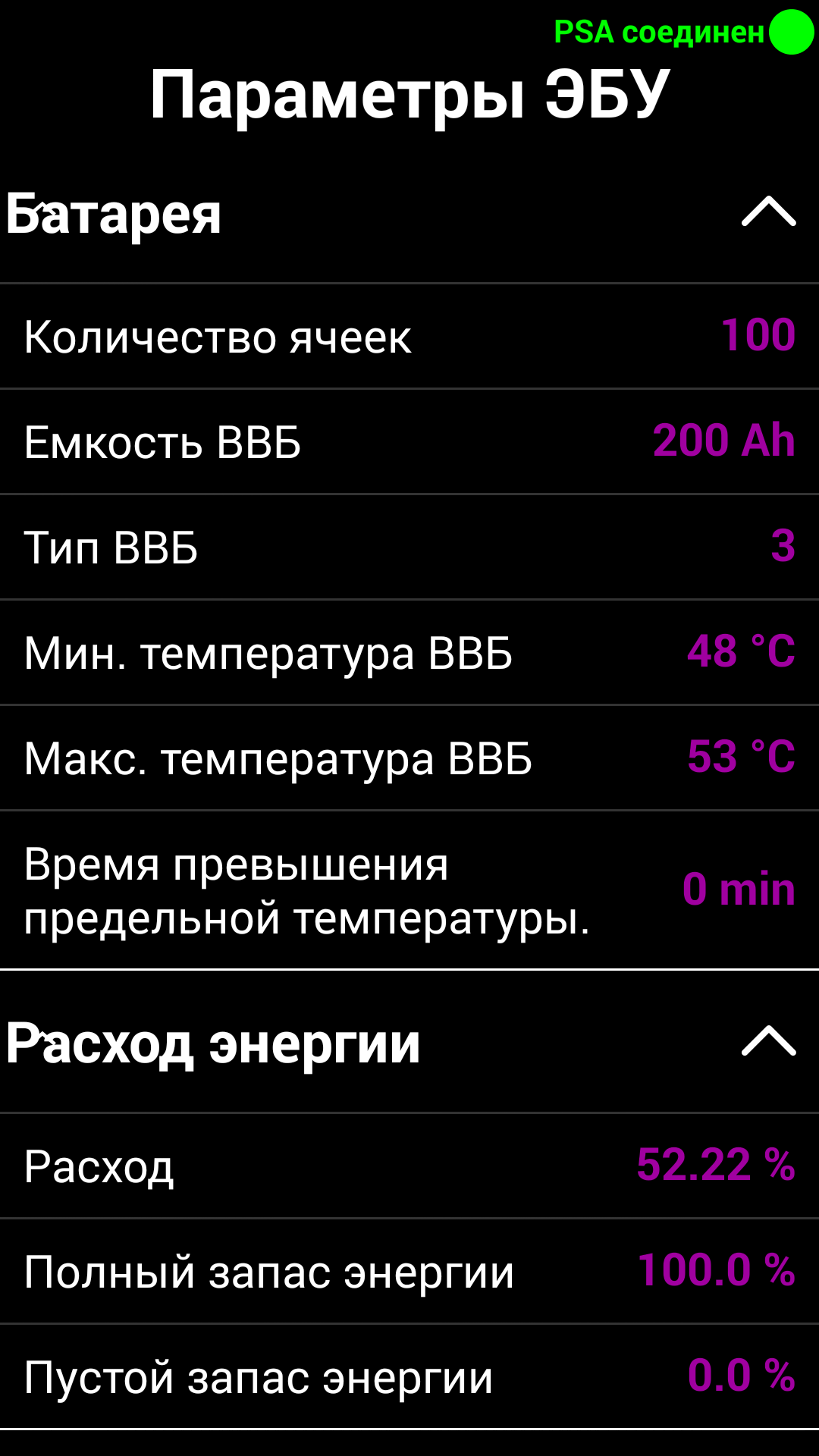

Записал видео со своими, на данный момент, параметрами. Видео служит лишь как пример. Естественно я никого не принуждаю к каким либо действиям и не несу никакой ответственности, все действия исключительно на свой страх и риск.
П.С: перевод еще первый и местами не точный. Как и писал раньше, был полностью занят учебой.
По порядку:
Питани/Макс.ток из сети
Впринципе я не трогал, т.к. версии контроллеров 2000 и 4000 с термодатчиками сагембокса, оставил на максимуме.
Батарея
Изменил кол-во Ач под свою батарею и диапазон температур. При 45°С ОЖ зарядка приостанавливается, при 43°С продолжается.
Расход энергии (правильно показание заряда)
Расход - актуальное состояние заряда, т.е. то что показывает стрелка.
Выставил диапазон мин 0% макс 100%, т.е. 100% = 200Ач, 0 = 200-200 т.е. 0Ач (в реальности у меня небольшой запас ;) )
Зарядка Ut он же порог настроен на ~ 4,15В на ячейку. После зарядки у меня на ВВБ на 1В меньше чем Ut.
Коэффициенты все изменил на 0В, что бы температура ОЖ не играла роль на макс. напряжение.
Обычная зарядка настроена так, что бы при достижении порога U threshold зарядка практически сразу прекратилась. Можно попробовать настроить для балансировки лития. Например ток 300-500мА ну и настроить других два параметра что бы длилось ~30мин.
Зарядка с балансировкой
Настроена так, что даже если и сама включиться то вторая фаза зарядки продлиться всего 6 мин. Сейчас ток 2ой фазы 10А. Можно настроить так же для балансировки как в предыдущем меню.
Сервисная зарядка
Сама как правило не запускается но на всякий случай настроена так что бы ВВБ не почувствовала разницы была это обычная, с балансировкой или сервисная зарядка
Зарядка с инициализацией, как правило сама не запускается. Алгоритм работы простой: столько то часов таким то током. Импульсы повторяются каждые 30мин в течении 72 часов после настроеного времени. (У меня настройки были тестовые, необращать внимание).
Быстрая зарядка
Я просто постарался накрутить параметры на похожие от простой зарядки. Быстрых станций все равно под ПСА 1 поколения не найти.
Остальные параметры опишу позже (некоторые влияют лишь косвенно на зарядку, а другие вообще для разных целей). Для лития желательно еще настроить саморазряд. Все выкрутил на ноль.
