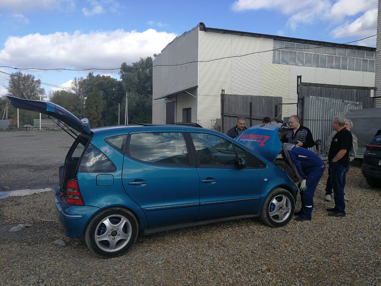

Коментарій до файлу: Коллектив Конкордии осматривает подкапотное пространство А-шки.
9900b99a-30b7-4e98-958e-cfcbf59e224a.jpg [ 197.16 КБ | Переглядів: 11053 ]

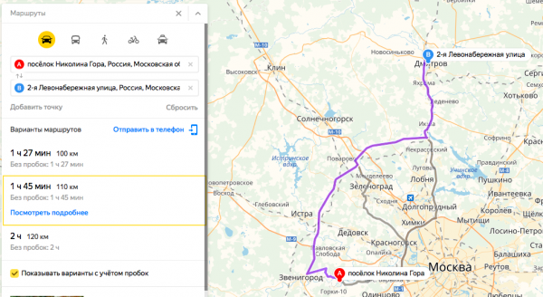

Коментарій до файлу: Маршрут - в Дмитров через МКАД и Ленинградку, обратно по Бетонке.
Screen Shot 2018-09-21 at 12.33.24 AM.png [ 408.68 КБ | Переглядів: 11053 ]
