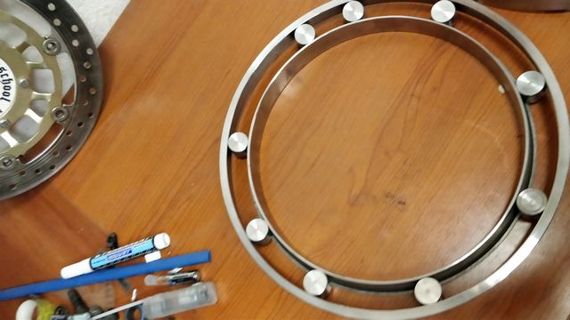

Не помню, показывал или нет, вот первая пробная пара подшипников- 330х285х25, вес 2.84 кг
IMG_20180410_195108 (1).jpg [ 971.89 КБ | Переглядів: 11410 ]
На собранной мной оснастке смогу изготовить такие подшипники до 400мм
Дорого, долго, но если получится такое МК то это будет уникальная вещь.

Эта вещь будет уникальна только уникальными гигантскими подшипниками,
запредельной стоимостью и возможно уникально ничтожными характеристиками.

Буш, подшипник с цилиндрическими роликами сам по себе не допускает осевых нагрузок, только радиальные. Как вы предполагаете это решать, кроме как ставить еще 2 упорных с обеих сторон?
Почему не воспользуетесь принципом планетарной передачи, когда вместо роликов на внутренней обойме закреплены подшипниковые узлы на мелких стандартных подшипниках?

Буш, это не подшипники, :D :D ,
Не сможете вы на коленке сделать нормальный правильный подшипник, да еще таких размеров.Хотя бы с точки зрения безопасности
Не тратьте деньги и время понапрасну.
