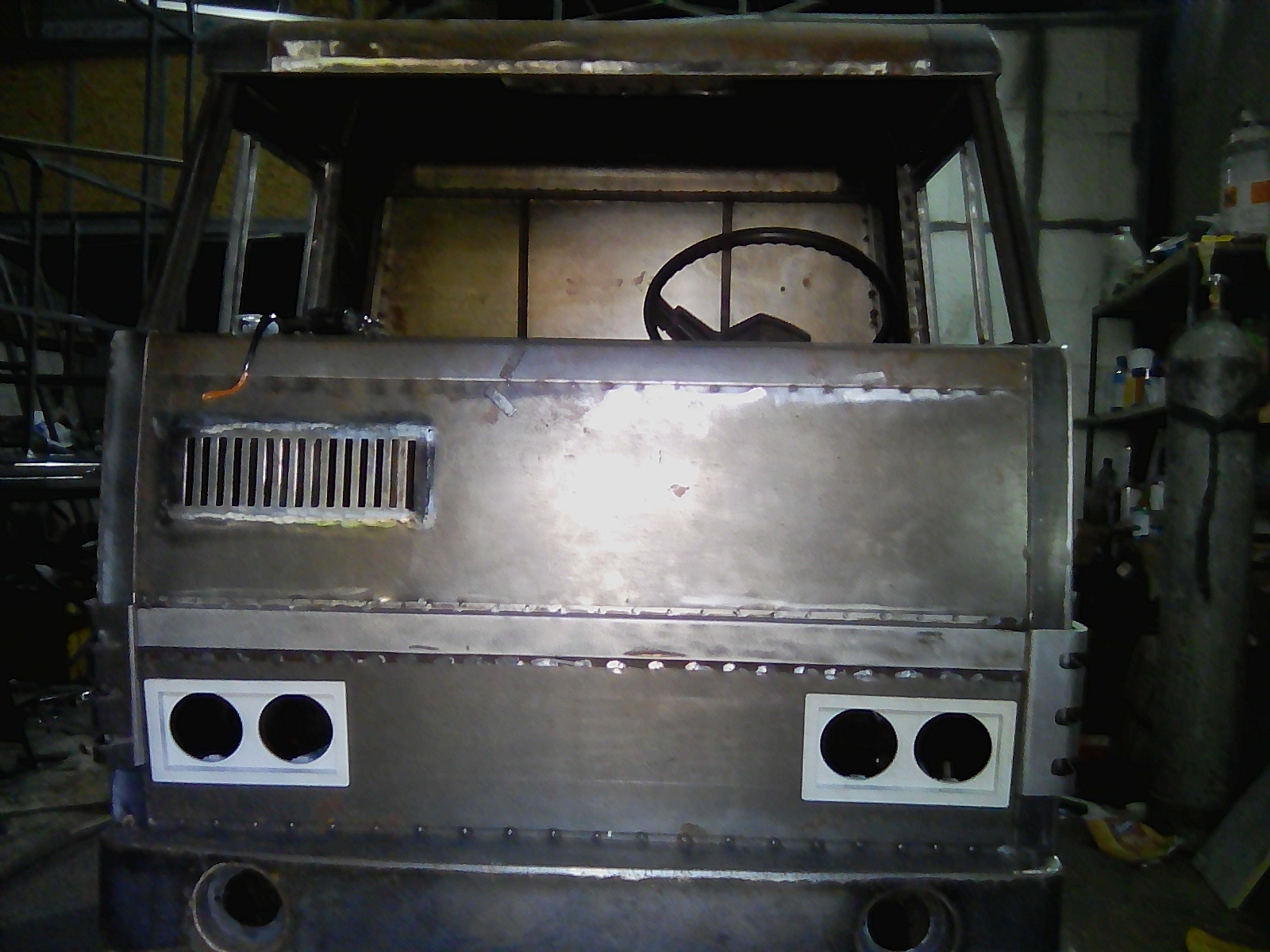

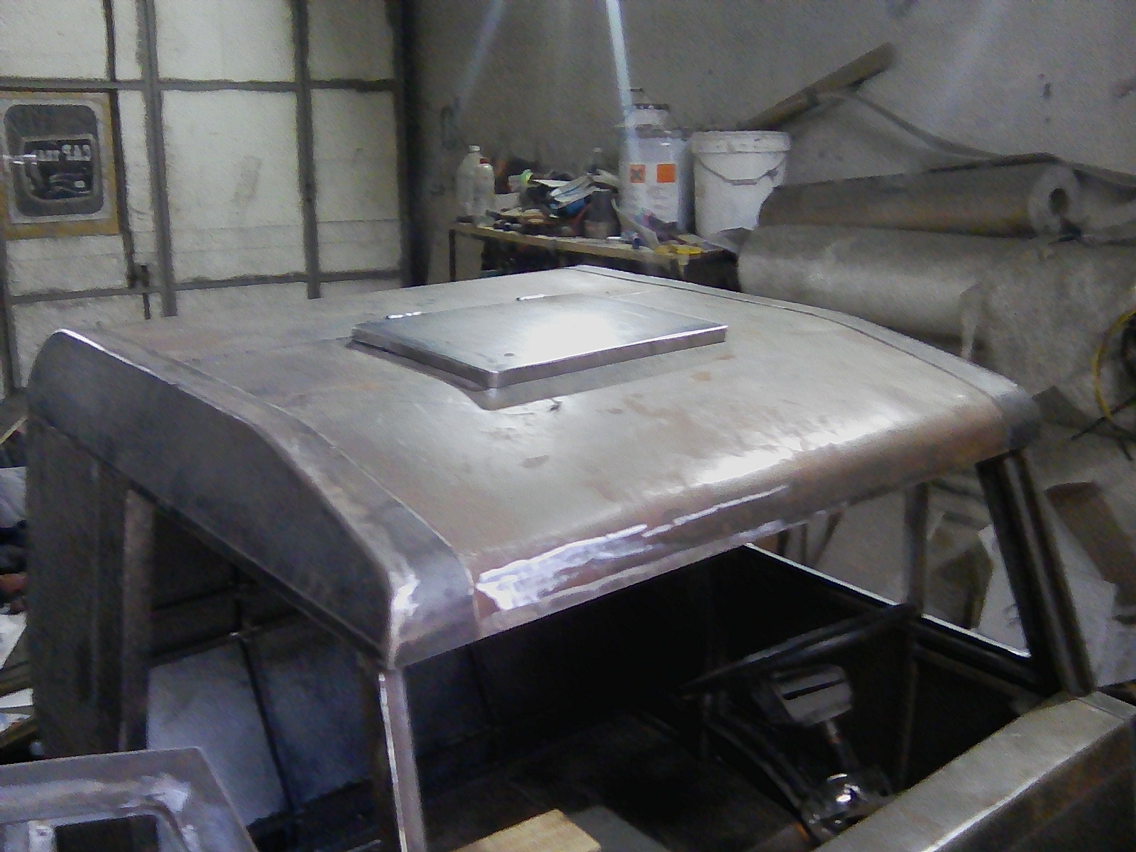

Сегодня интегрировали решетку для забора воздуха в передок машины и изготовили и установили люк.

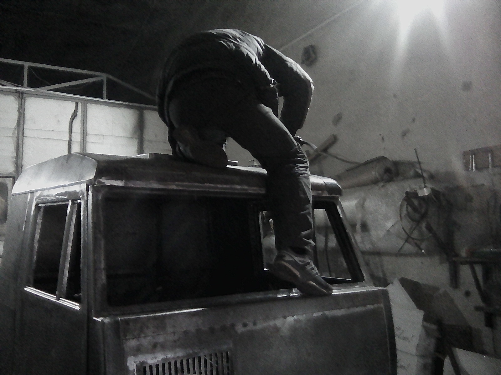

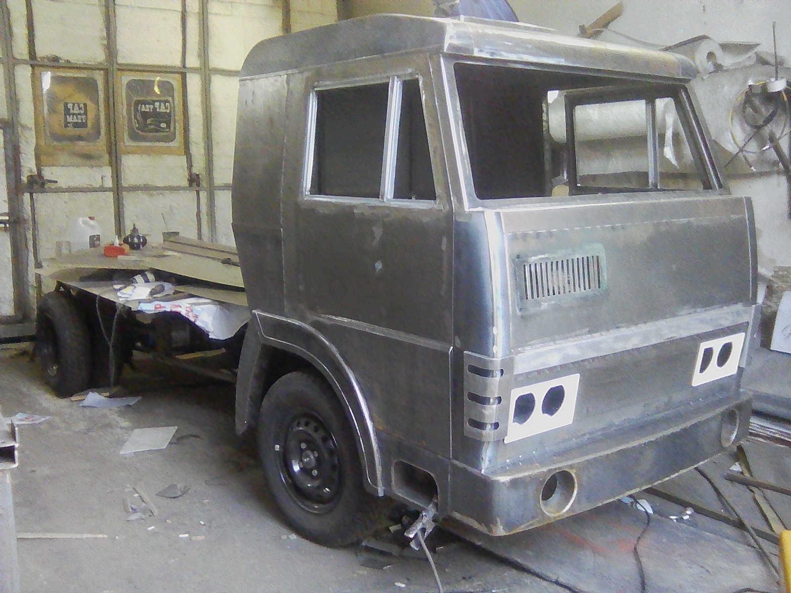

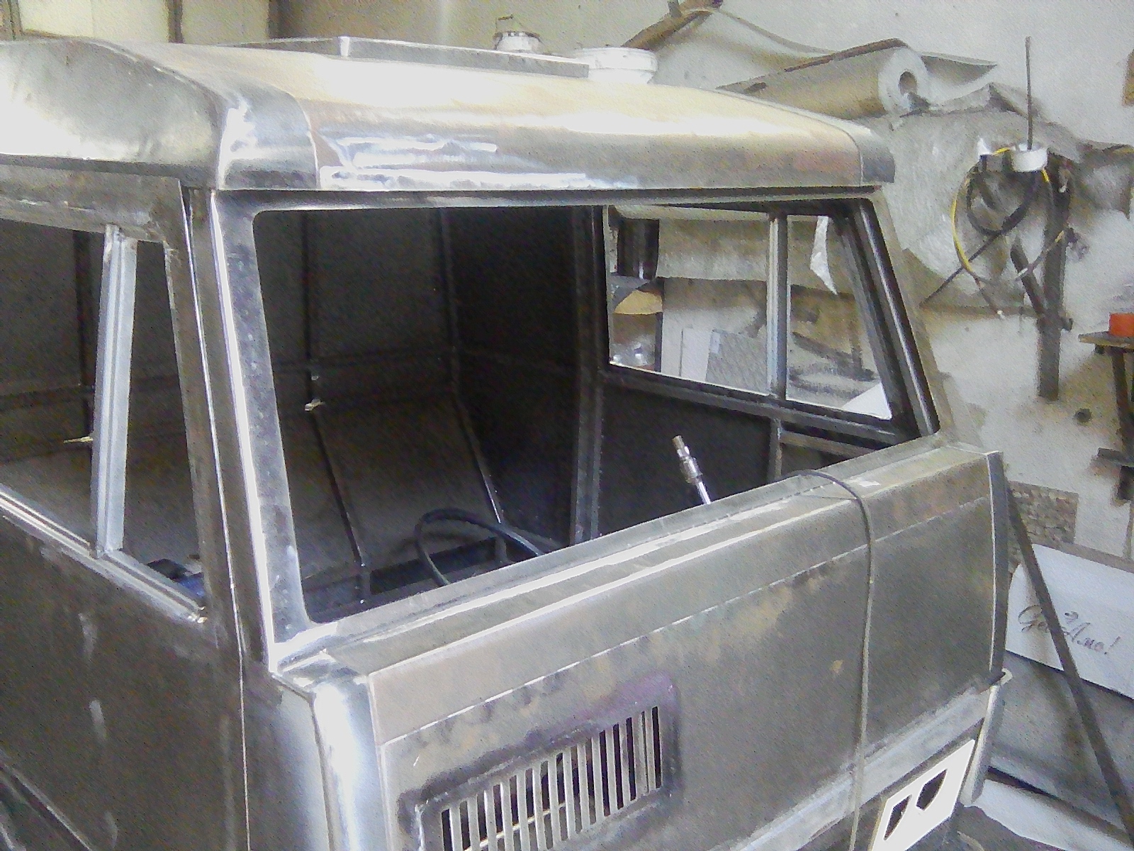

Установили рамку лобового стекла, в которое оно будет устанавливаться при помощи резинки. И второе фото к вопросу о жёсткости кабины.

#67185Повідомлення 05 жовт 2018, 12:34
Шота Ишхнели писав(ла):
жёсткий, значит толстый металл, значит тяжёлый... не терпится посмотреть как это всё потянет китайский мост-мотор
#67217Повідомлення 05 жовт 2018, 19:00
Жёсткий да, но металл тонкий, 0.8 форма и каркас творят чудеса), хотя есть места где и 2 мм стоит, но их мало. А что смотреть? Грузовик на данный момент весит 300 кг, а как мост тянет можно в видео про поезда посмотреть. Этот мост две тонны уверенно тянет, даже без понижайки.
