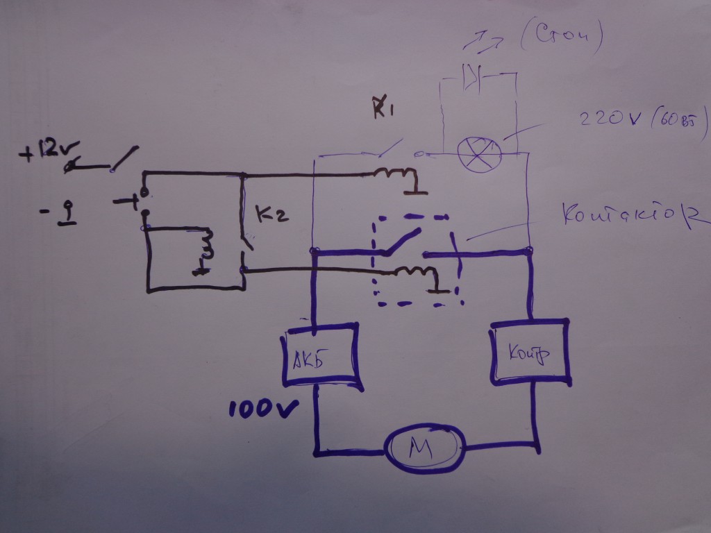

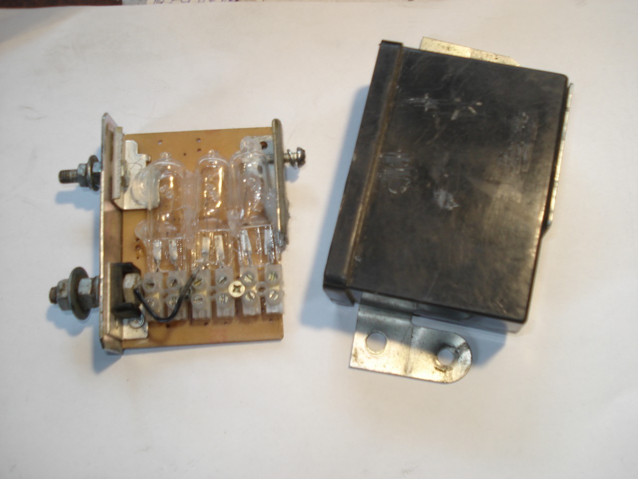

Seva067 писав(ла):
... Сжег сопротивление предзаряда конденсаторов контроллера. Сопротивление вспыхнуло и начало гореть адским пламенем, заполнив весь салон дымом.
Тоже мой косяк. Потом, когда разбирался понял, что в момент нажатия газа не был включён контактор, и весь ток устремился через сопротивление.
Чего вы к этим сопротивлениям привязались??? :maul: Почему не делаете предзаряд на лампочках :? Три года эксплуатации и ни одной проблемы,даже если контактор не включили - всего то лампочка загорелась и все! :doh:
