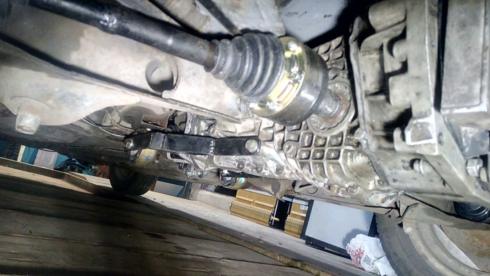

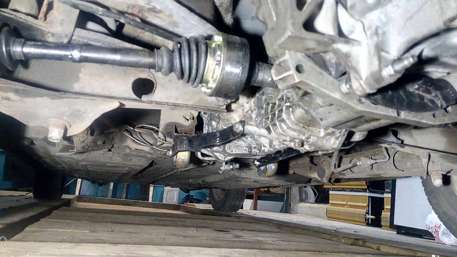

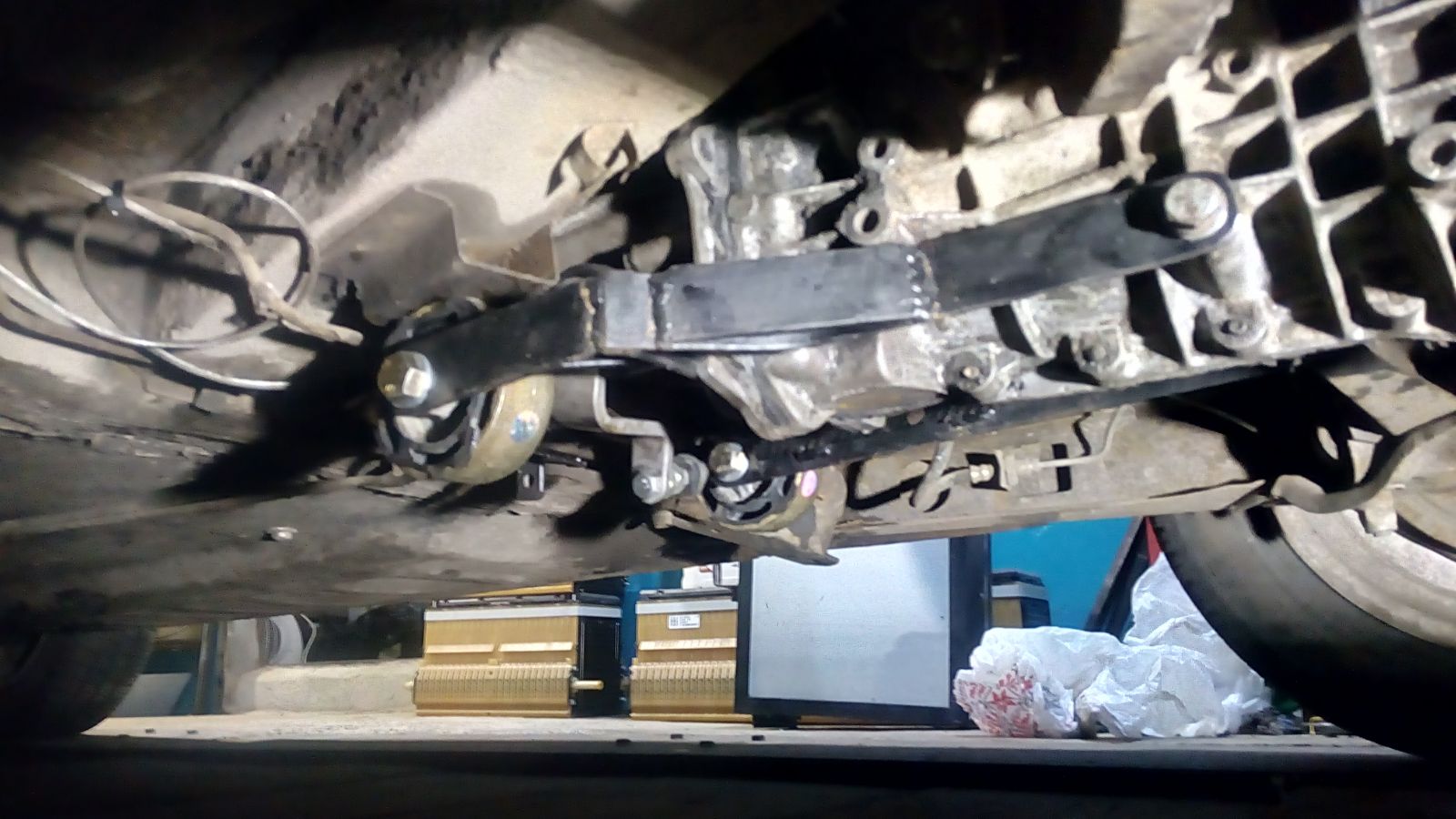

Даю.
І ще питання до знатоків. Варив переходний флянець для шруса москвичя 2141, після сварки(хоть і вірив далеко от шліцевої) прослабився метал і шліц став мягким, розкалив після цього до красна в пічі і кинув в масло, стало твердіше но все одно кажеться мені що злиже їх. Короче питання як закалить обратно до того стану??
IMG_20181029_181444.jpg [ 270.07 КБ | Переглядів: 29777 ]
IMG_20181029_181457.jpg [ 233.7 КБ | Переглядів: 29777 ]
IMG_20181029_181508.jpg [ 173.87 КБ | Переглядів: 29777 ]

babac писав(ла):
...ты имеешь ввиду шлицы,которые заходят в полуосевые шестерни диффа? Та не могло их попустить-очень далеко они...может показалось тебе? По твердости точно цифер не помню, но наверняка до уровня цементации в домашних условиях не дойдёшь - отдай куда-нибудь на предприятие.
А че фланцы так далеко вынесены? Консоль очень большая, будет сальники разбивать, ну и потечёт соотв. Или к имеющимся полуосям подгонял? Хотя они сварные уже...непонятно...

Не не показалось, до того як варить начяв сверлив отвір для шплінта сверло доходило до шліцевої чястини і далі не хотіло, 3шт сверла затупив так і не досверлив, а після сварки без проблем пішло :(
А із кпп виходять два вала ,корочшими флянці не получились
