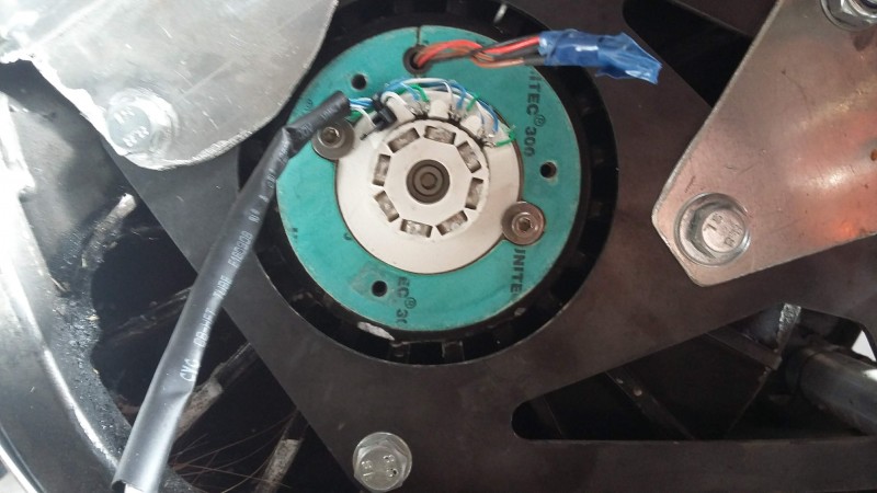

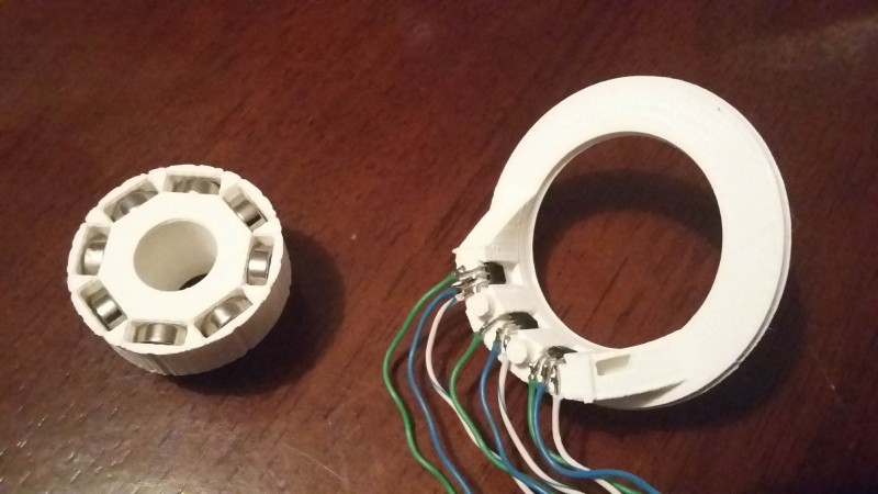

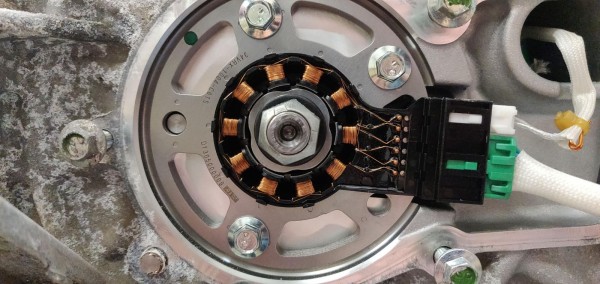

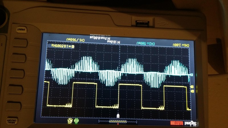

Красивая адаптация резольвера в датчик с холлами (замануха для мыслителей) :D .
Это оригинальный резольвер
резольвер лифа.jpg [61.72 КБ]
Завантажень: 0
Это новые части
части.jpg [ 68.39 КБ | Переглядів: 15645 ]
Это сборка
все вместе.jpg [ 76 КБ | Переглядів: 15645 ]
Это график ЭДС самоиндукции в сочетании с сигналом от холлов.
График.jpg [ 89.13 КБ | Переглядів: 15645 ]

Подобную «адаптацию» провёл наш форумчанин Лев, причём в не менее
(а по мне даже более) презентабельном виде. Фото и описание есть в его теме про Трабант, гляньте - очень продуманно и качественно сделано.
