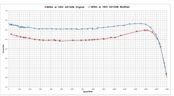

По правде говоря видео так себе. Видим два двигателя разной мощности, просто в одинаковых корпусах, потому и мощность разная. По звуку перемотанный как-то стухает под нагрузкой. Как если взять два обычных движка, например 71А4 и 71В4 и поставить их на этот стенд, то и показания будут также разными.
Никто не будет спорить, что разницах в двигателях есть, она и должна быть, тк там не просто разная схема намотки, но и разное количество меди.
Тут бы увидеть реальный КПД при чем на разных оборотах, так как у обычных асиков он и так высокий. Померить бы сколько уходит в полезную мощность, а сколько в тепло. Ведь если взять обычный двигатель с шестью выводами, например 220/380 и подключить его в треугольник к обычной трехфазной сети 380 вольт, то он почти сразу сгорит. Так же если взять двиг 380/660 и подключить его звездой в ту же сеть, то он не будет развивать мощности будет греться как электронагреватель и тоже в конце концов сгорит.
Потому и есть сомнения, нет ли лишнего нагрева в двигателях с совмещенными обмотками? А по всем признакам он должен быть, ведь треугольник - это одна обмотка между двумя фазами, а звезда - две. А напряжениена них подается одинаковое. Насколько я понимаю в таком движке совмещены обмотки звезды из движка 220/380 и обмотки треугольника от 380/660, но конечно же более тонким проводом, тк они бы просто не влезли бы в пазы, если бы оставались стандартными. Но что с нагревом? Если он он больше, то и КПД будет меньше, что естественно.

Насчет нагрева - все верно.
Сумма напряжений противо-ЭДС на совмещенных обмотках должна быть равна нулю. Если хоть немного ошибиться с витками, то естественно, что будет греться, и чем больше обороты - тем больше.
Думаю, это не единственный нюанс в "славянке", но и оного достаточно для критиканов, типа - вот перемотали, а оно греется... не рекомендую...

Дякував (ла) 7081 Подякували 2631
Litvin писав(ла):
Вот вам одинаковые двигатели:
Torque-Speed-kl.jpg [ 208.83 КБ | Переглядів: 8648 ]
А вот ответ тем, у кого греется :D
