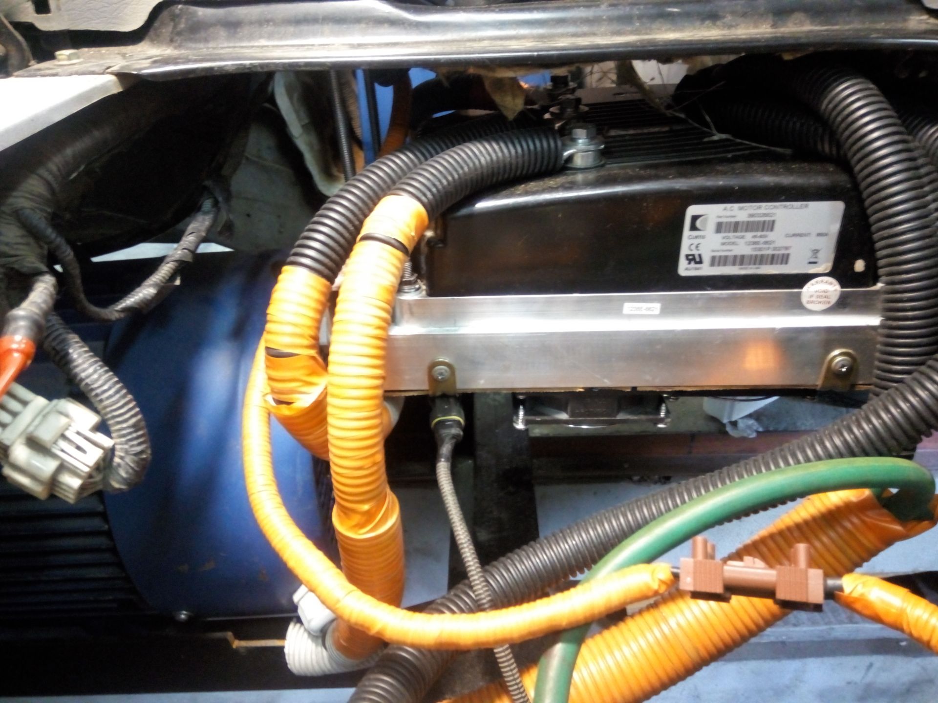

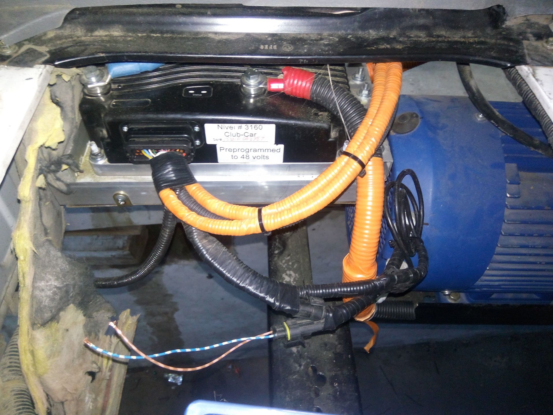

Електричним варіантом відомого китайського мікроавтобуса Dong Feng з двигуном постійного струму , в Європі нікого не здивуєш . А от варіант з асинхронним двигуном , а тим більше із СЛАВЯНКОЮ , не знайдете ніде .
Український варіант Dong Feng Електро Славянка має наступні технічні характеристики :
двигун - асинхронний за технологією Славянка , має 8 полюсів , АІР 132М8 .
Максимальні оберти - 4500 об/хв.
Максимальна потужність - 50 кВт .
Контролер - CURTIS 1238 , 650 А
Тягова АКБ від Вольта , 100 В , 30 кВт*год.

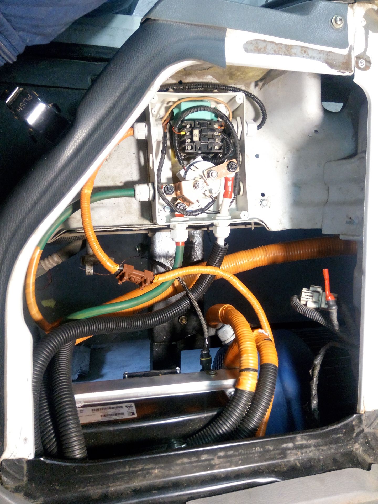

Контакторний бокс
IMG_20181117_133511.jpg [ 413.48 КБ | Переглядів: 26850 ]
Контролер
IMG_20181117_133538.jpg [ 304.96 КБ | Переглядів: 26850 ]
IMG_20181117_133559.jpg [ 410.89 КБ | Переглядів: 26850 ]

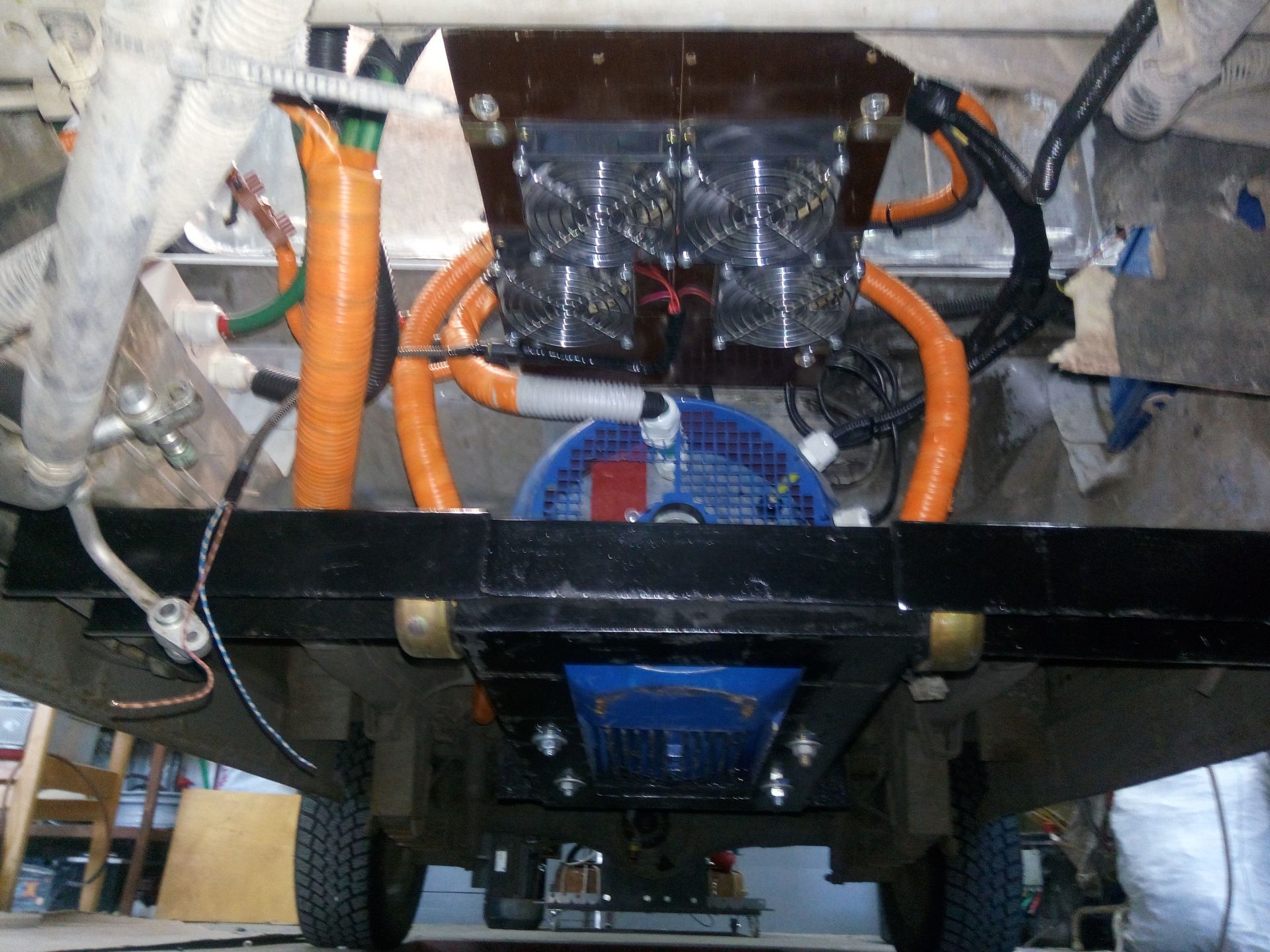

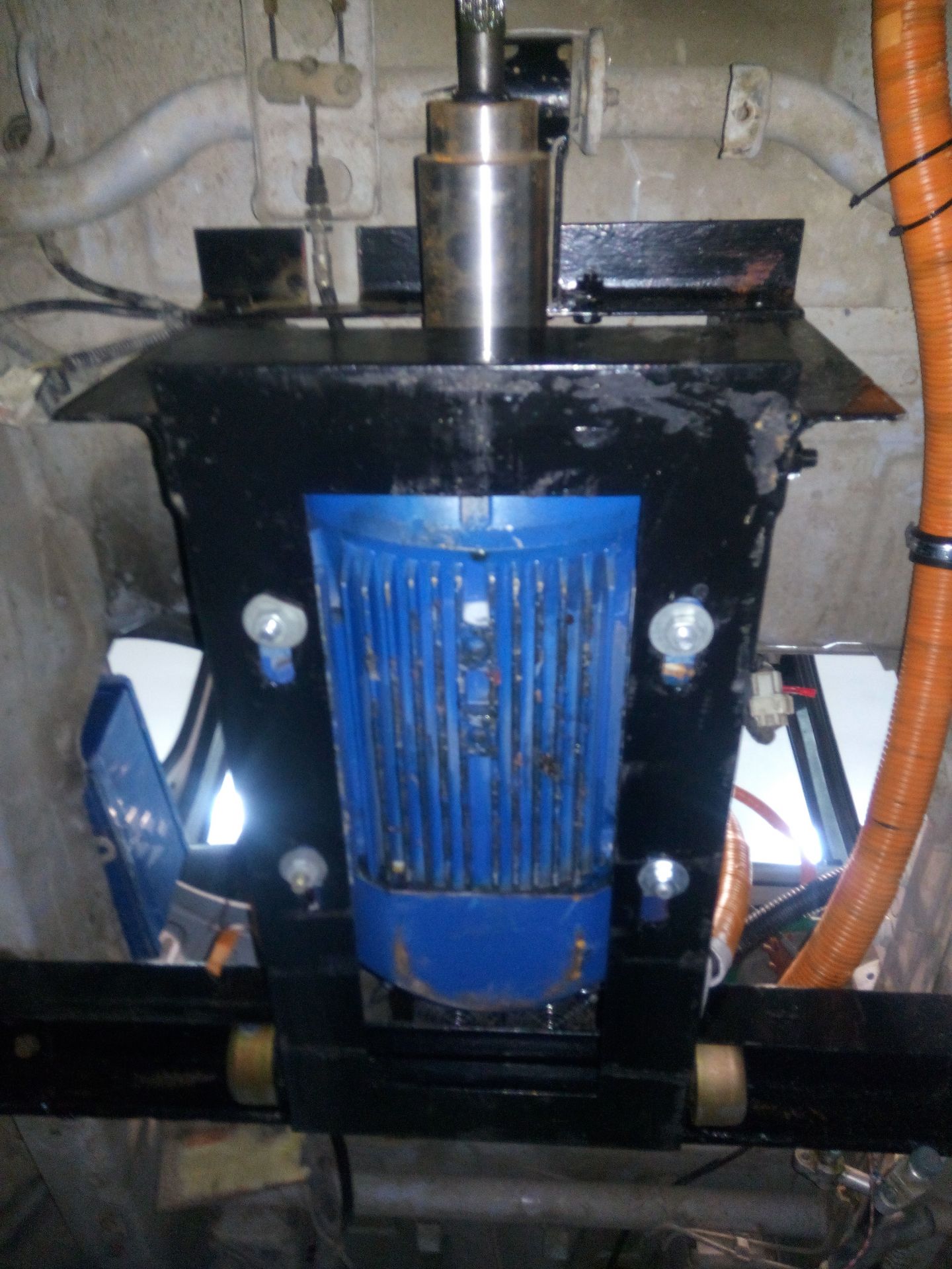

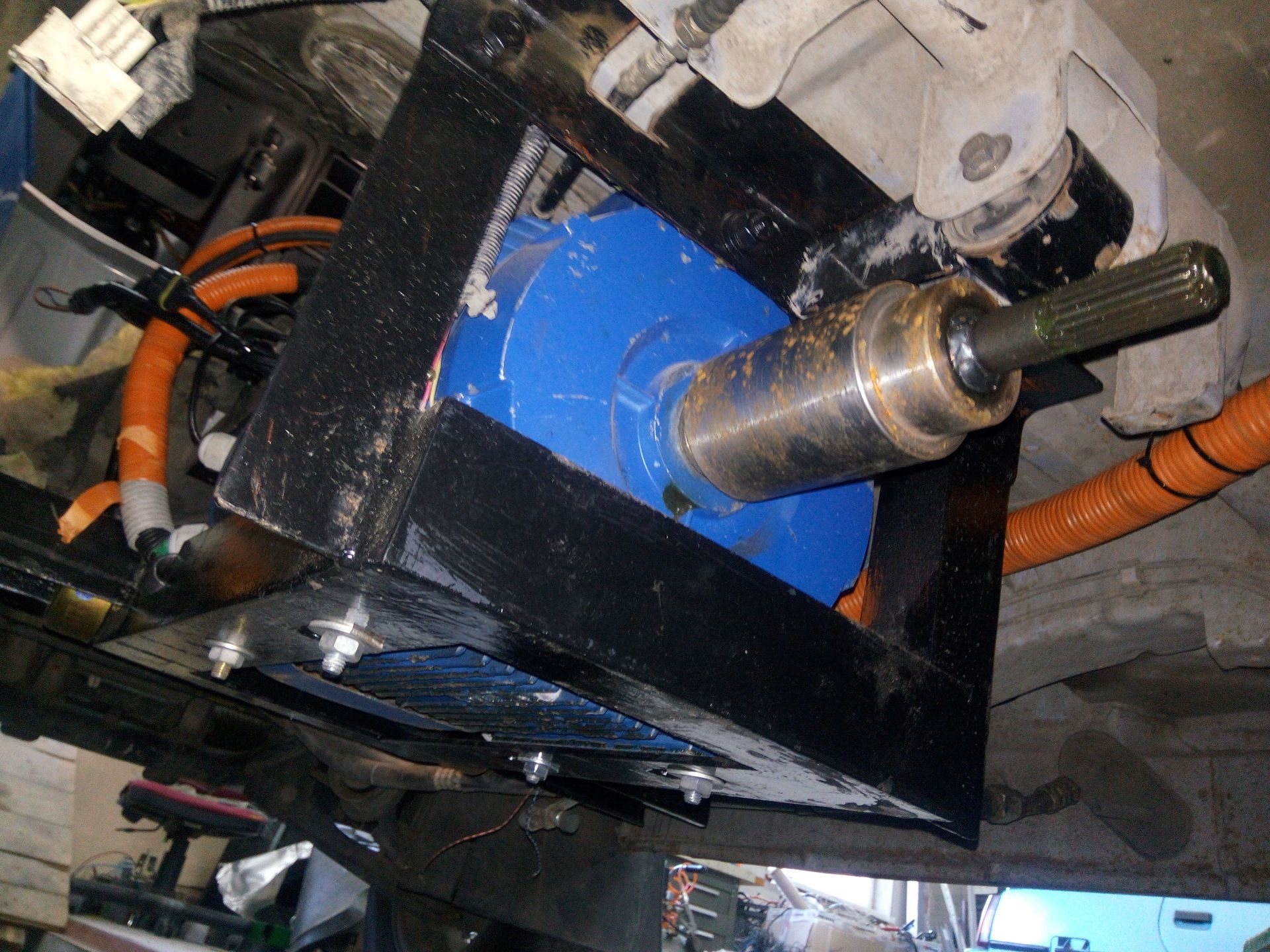

Мотор
IMG_20181117_133624.jpg [ 383.94 КБ | Переглядів: 26850 ]
IMG_20181117_133643.jpg [ 464.29 КБ | Переглядів: 26850 ]
IMG_20181117_133709.jpg [ 337.95 КБ | Переглядів: 26850 ]

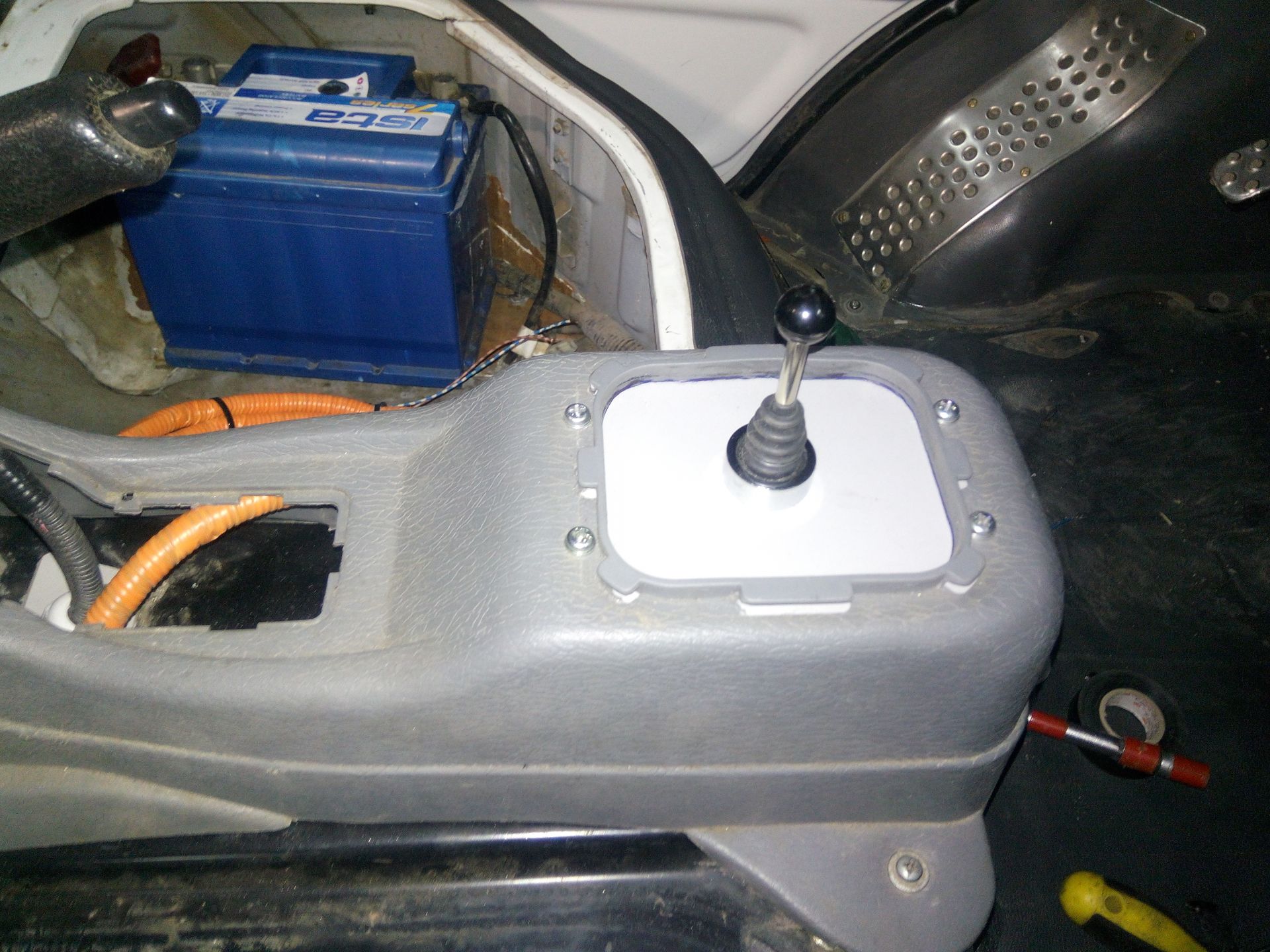

Селектор напрямку руху
IMG_20181117_134028.jpg [ 399.14 КБ | Переглядів: 26850 ]

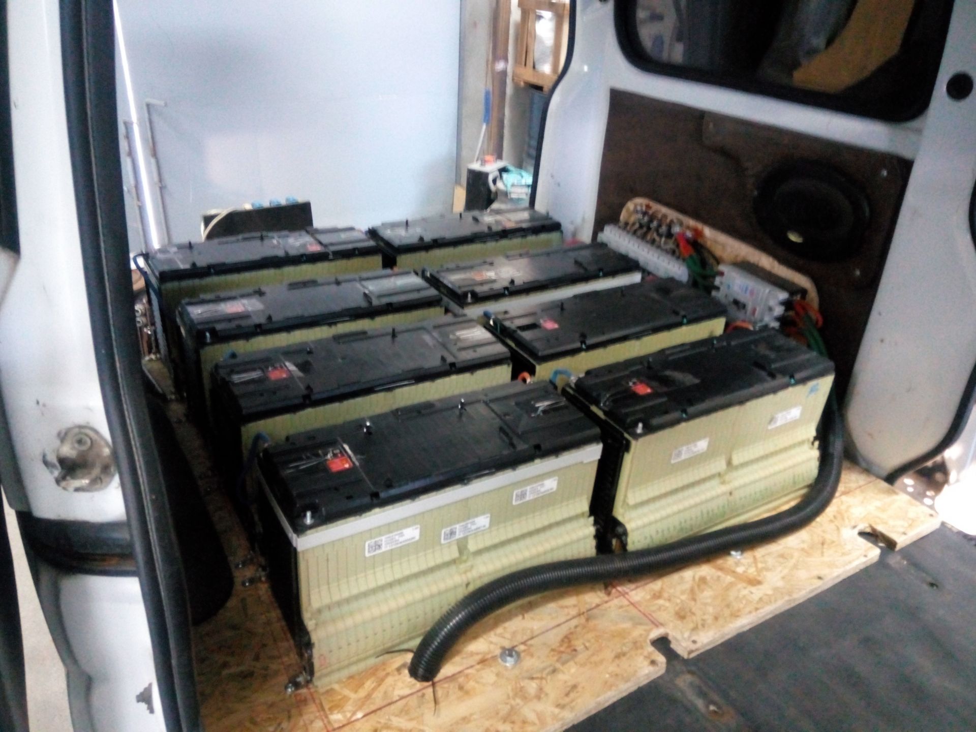

Батарея
IMG_20181117_140818.jpg [ 289.12 КБ | Переглядів: 26850 ]

Я так понял Без КПП? 8)
 Заголовок повідомлення: Re: DONG FENG ЕЛЕКТРО . Українська версія .
#69761Повідомлення 17 лист 2018, 22:04
Правильно понял . :bravo:
Редукция 1:4 .
#69763Повідомлення 17 лист 2018, 22:07
В мережі
Да без КПП. ПЧ моста 4, теоретическая максимальная скорость на 4500 об/мин около 120 км/ч. Кстати, первичный вал КПП ВАЗ классики по шлицам идеально подошёл к кардану DFM (спасибо за наводку AND), что и было использовано для изготовлентя переходной муфты.

tank6661 писав(ла):
Забыл добавить-аккумулятор "сьел" все пространство багажника ради которого бусик и берут))
Размещение батарей временное на период испытаний и доводки. Под днищем огромные незанятые обьемы, TUZ подтвердит.
