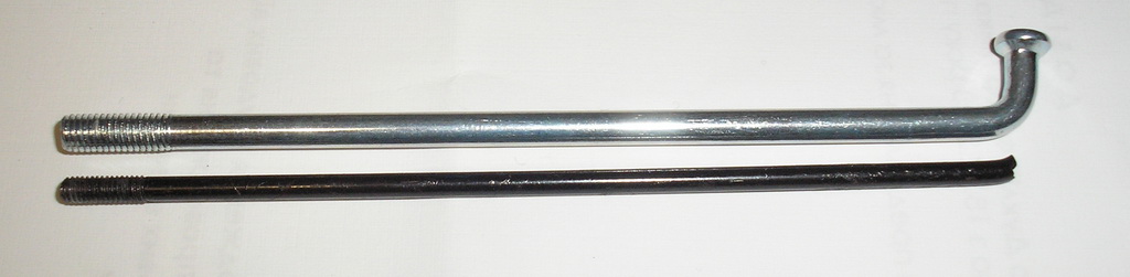

Після швидкої їзди з вантажем 70кг. по горбах та ямах наших рівних доріг вилетіло 7 шпиць заднього колеса :( . Шпиці 3,1мм*120мм. Знайшов комплект лише у фірмовому магазині http://zaria.ua/zadnjaja-spica-120mm-ko ... -1358.html Продають лише комплект, 10шт не хочуть. От і думаю купити стандартні і поставити розпорки. Чи купити від мотоцикла 4,45*121. Отвір розсвердлити. Отвір в ступиці 4мм.
 Заголовок повідомлення: Re: Электровелосипед Заря Силач
#69891Повідомлення 18 лист 2018, 21:13
Придбаний комплект шпиць від МТ Дніпро. 4,45мм*121мм 37штук 140грн. По довжині підходяьть, а отвори потрібно буде підшаманити. Ці вже точно не лопнуть, можуть лише ступицю розірвати.
P1018318.JPG [ 1.66 МБ | Переглядів: 11925 ]
От вам і загадка, чому 3,1мм коштують 8,3грн штука, а 4,45мм 3,8грн. штука?

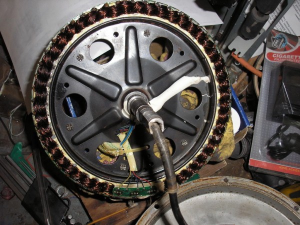

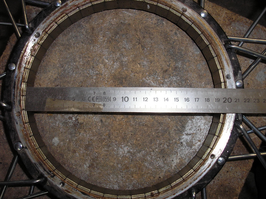

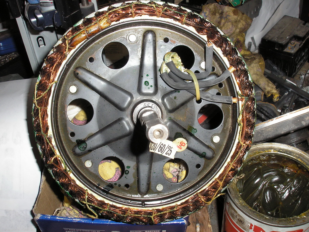

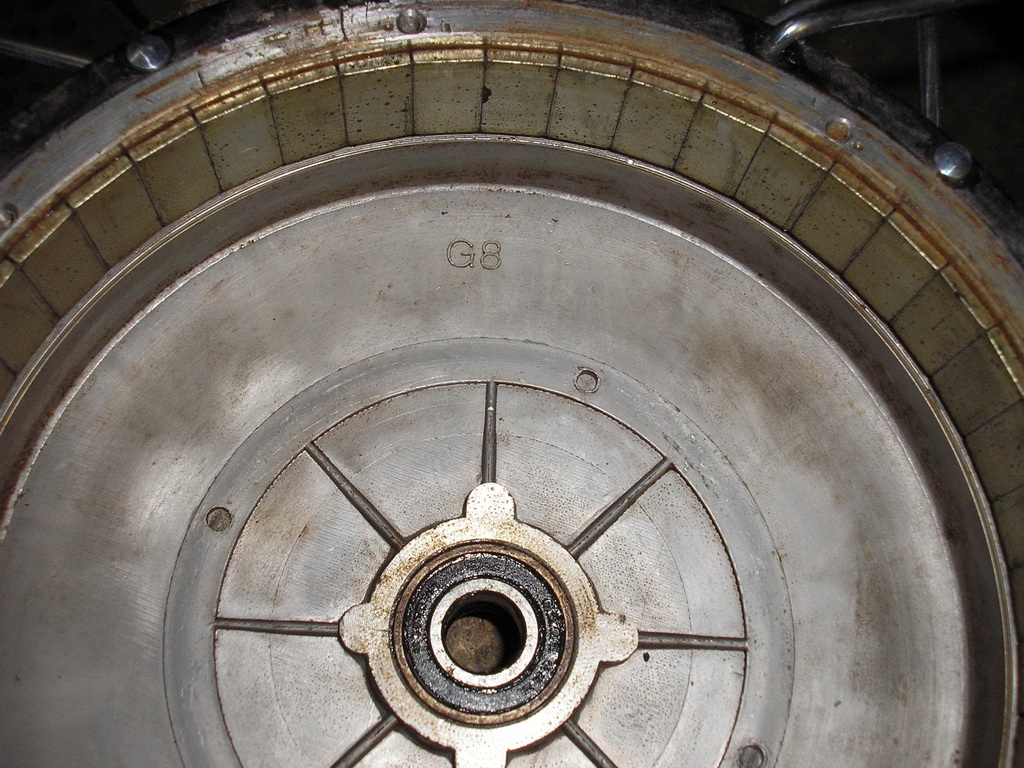

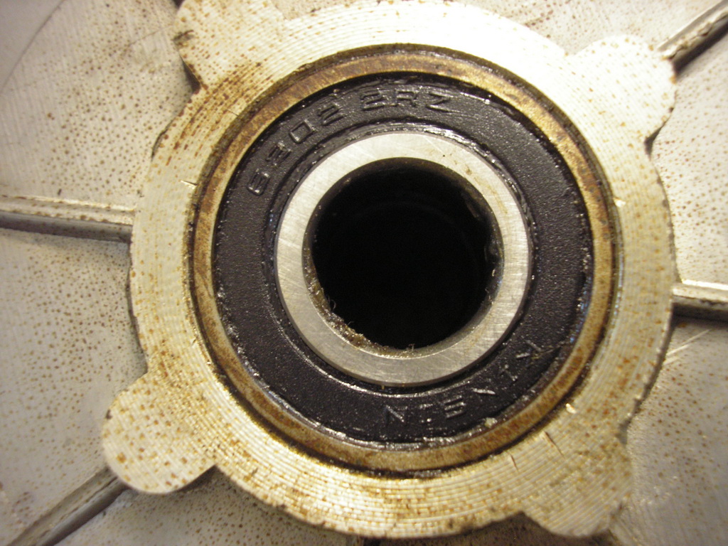

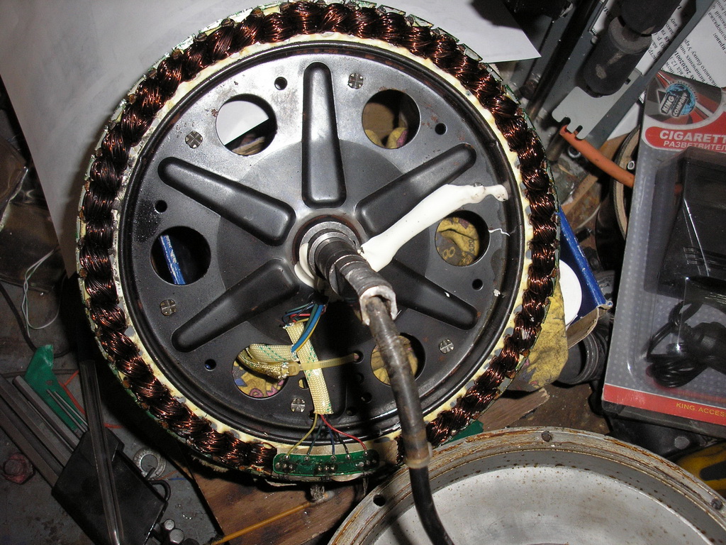

Снято моторколесо для переспицовки. Немножко пришлось увеличить отверстия под более толстые спицы. Заодно разобрал мотор посмотреть что там внутри творится
Магниты 25*14*3 46шт. Полюса катушок (зубцы) 51шт. провод в изоляции 0,6мм без изоляции скорее всего 0,56мм. намотан 4 жилы в пучку. Подшипники 202 закрытые, по краям дополнительно установлены сальники. На удивление смазки в подшипниках было достаточно, какая то полупрозрачная.
P10183191.JPG [ 1.93 МБ | Переглядів: 11883 ]
P10183201.JPG [ 1.94 МБ | Переглядів: 11883 ]
P10183231.JPG [ 1.9 МБ | Переглядів: 11883 ]
Обмотка немного пригорела, лак потемнел и пахнет гарью, в некоторых местах бандажная нить расплавилась, но обмотка целая. 69В и 22А (1,5кВт) дают результат. Обвязано новой нитью и немного пролачено. Надо будет бережнее эксплуатировать.

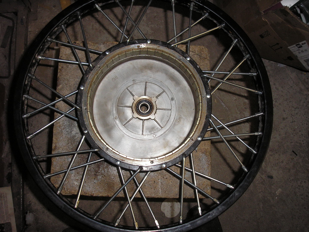

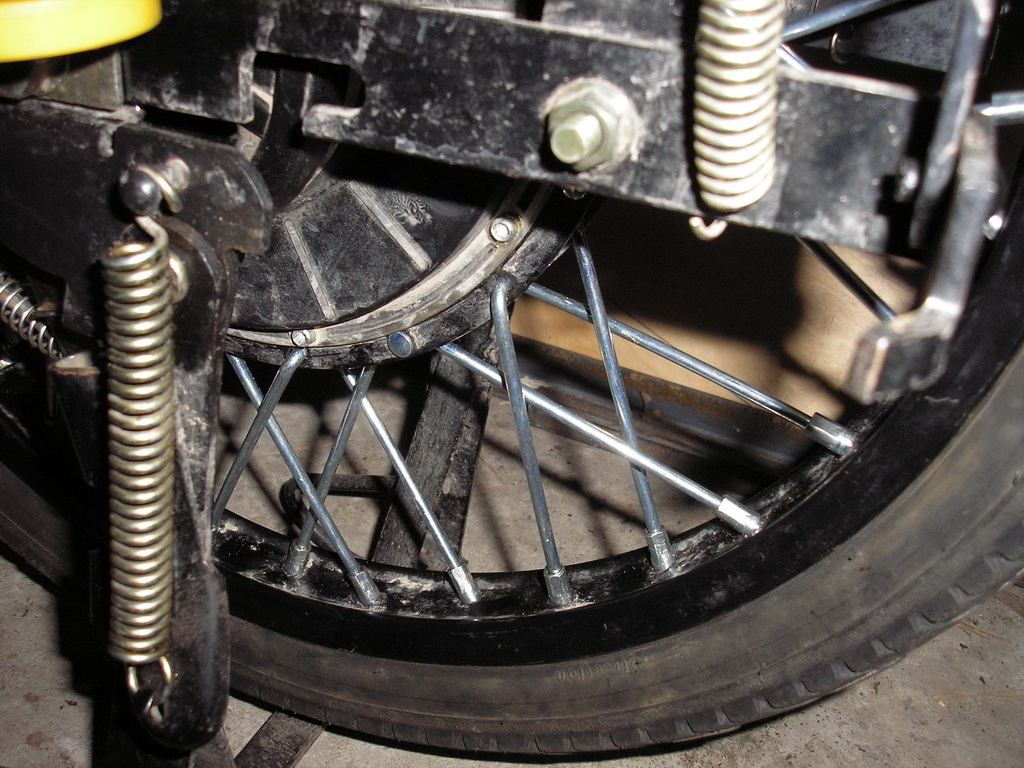

Также был вырезан флиппер под камеру из старой автомобильной камеры, так как головки спиц довольно большие а родной флиппер очень тонкий. Сборка заняла много времени, там дистанционные шайбы хитрые. Одна ставится под тормоз, другая снаружи, разница в них 0,5мм, поломал голову пока обнаружил. Так выглядит спицовка на велосипеде.
P10183291.JPG [ 1.92 МБ | Переглядів: 11883 ]
Следующим этапом будет установка хоть каких то амортизаторов, потому что не выдержит уже обод.

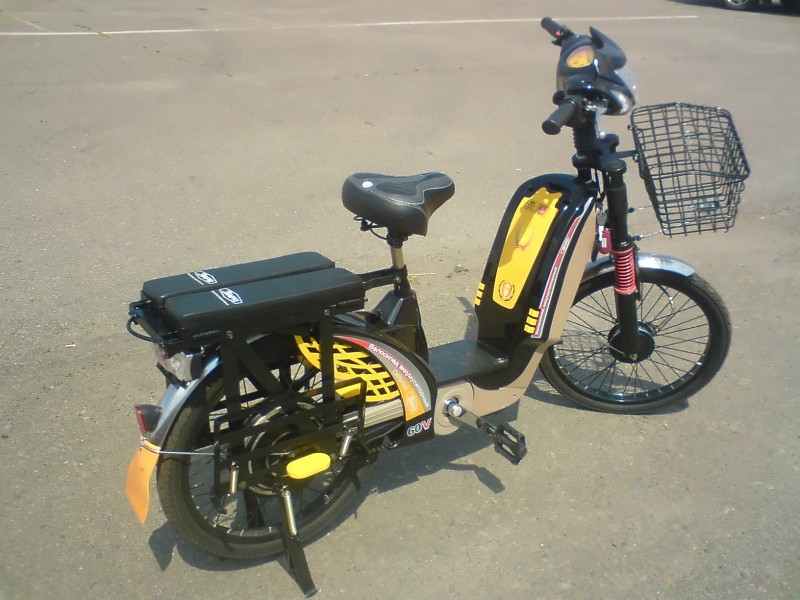

Оказывается у нас много родственников, братьев и сестер :D
Азимут
Azimut TDL.jpg [ 65.3 КБ | Переглядів: 11852 ]
Бенлин
Benlin или BL-XL.jpg [ 94.43 КБ | Переглядів: 11852 ]
TaiLG
Tailg tdl.jpg [ 366.89 КБ | Переглядів: 11852 ]
VEGA Lama
VEGA Lama.jpg [ 142.56 КБ | Переглядів: 11852 ]
Volta Практик
Volta Практик.jpg [ 64.66 КБ | Переглядів: 11852 ]
Дельта
Дельта.jpg [ 161.07 КБ | Переглядів: 11852 ]
Заря Силач
Заря Сильный.jpg [ 109.65 КБ | Переглядів: 11852 ]
Пока все что объявились. Думаю много есть внебрачных, ведь китайцы делают все универсальное.

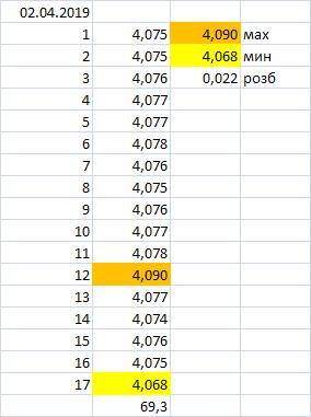

Перезимували, розпочався сезон :hurra:
Батарея без балансира, але під наглядом. Напруга на пакетах:
111.JPG [ 21.07 КБ | Переглядів: 11618 ]

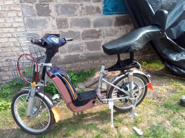

нет желания поменять сиденье на такое?
https://www.olx.ua/obyavlenie/prodam-el ... a0faf46d4d
benlinXXL.jpg [ 74.58 КБ | Переглядів: 11488 ]
#82254Повідомлення 18 трав 2019, 10:17
Интересное решение, но как то смотрится странновато. И багажник мне иногда нужен для перевозки грузов. Я пришел к выводу, что глобально что то переделывать нету смыла. Если нужна скорость и комфорт, то тогда другой велик. Из ослика скакуна не сделаешь :) .

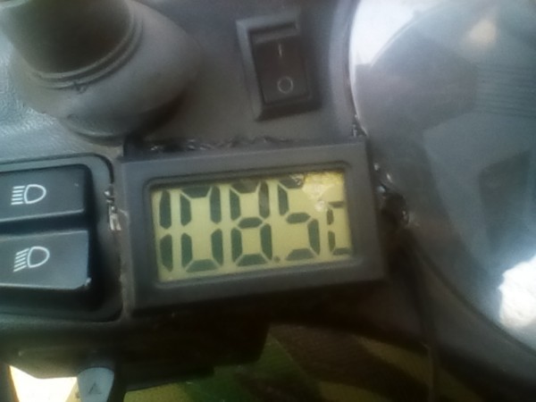

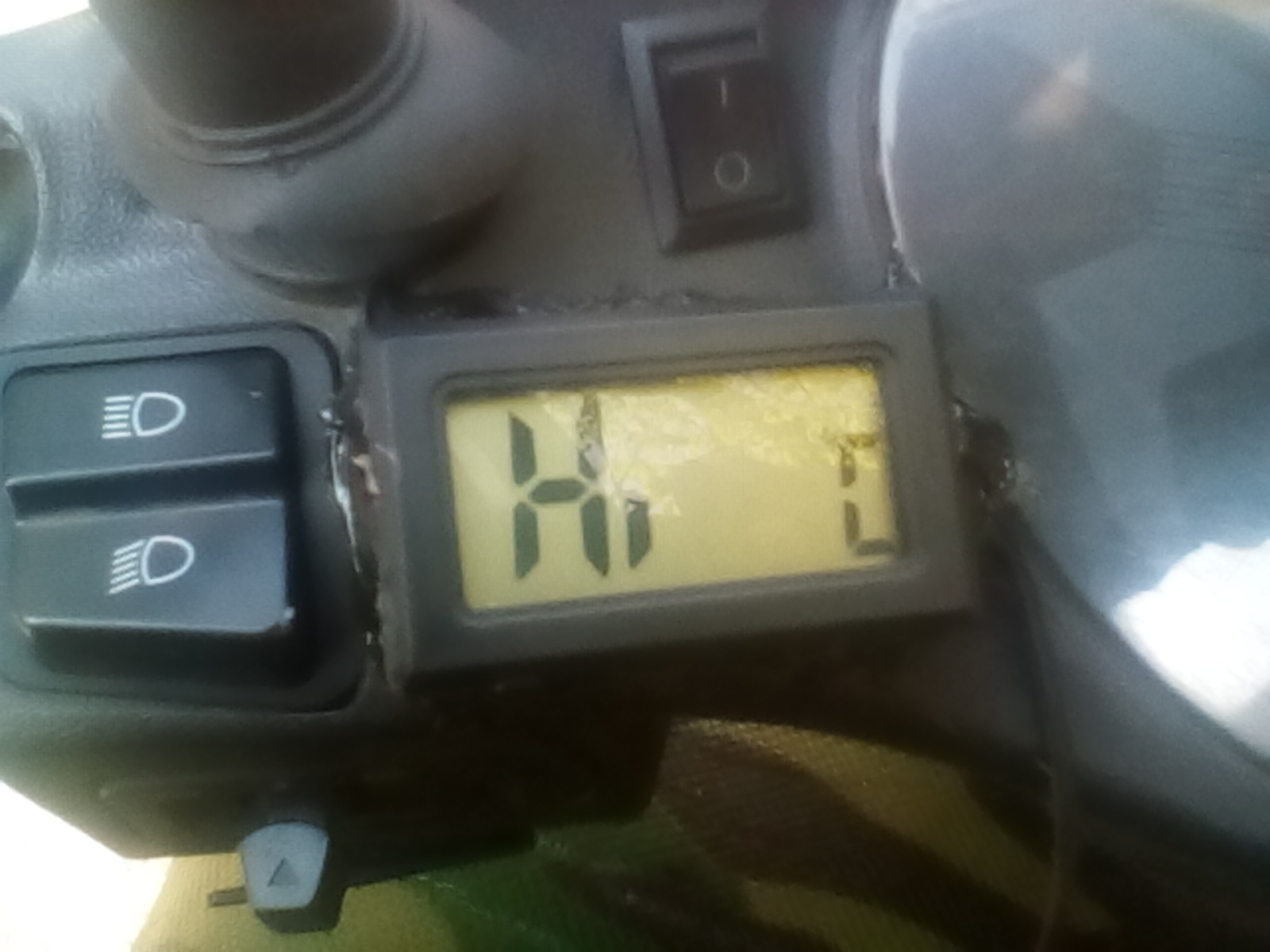

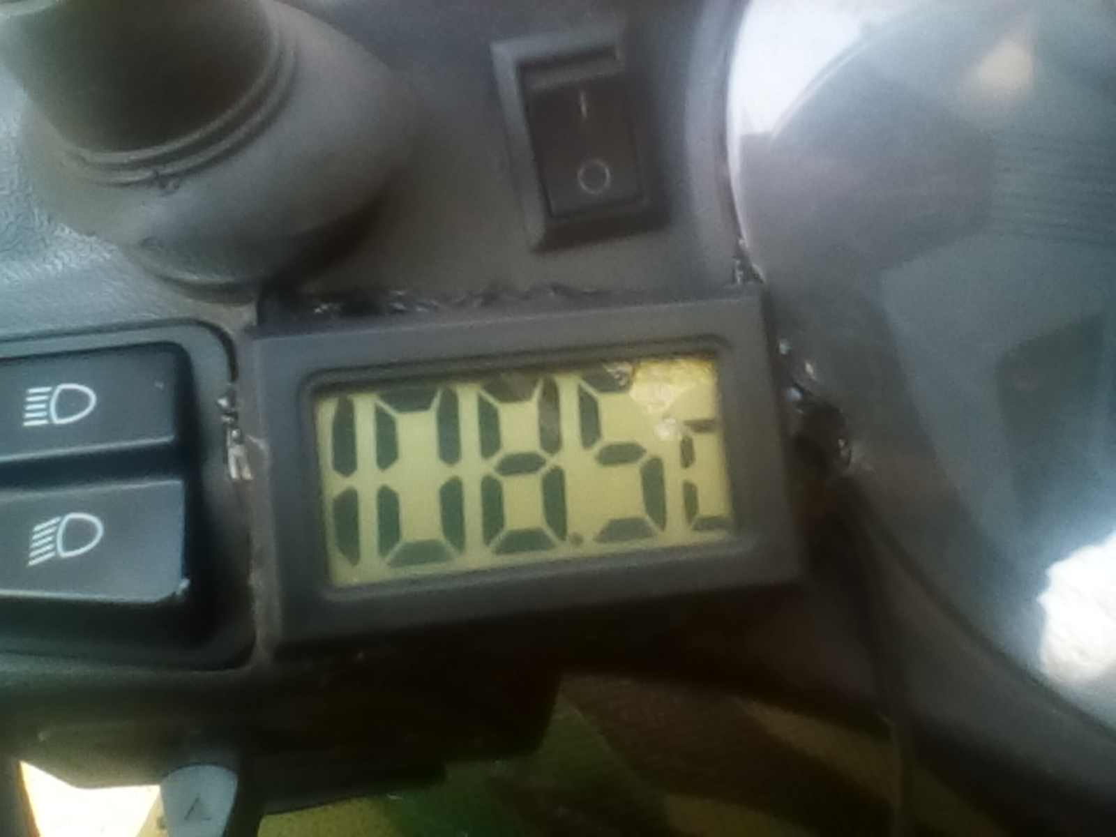

Верю, что 300 ватное колесо разогнали до 1500, это даже не предел для него, но это можно делать только на короткое время, потом нужно дать остыть, термодатчик поставить обязательно.
#82258Повідомлення 18 трав 2019, 10:49
У моего градусника предел 110
Вот результат пяти минут езды при нагрузке в 4 раза превышающей номинал
IMG_20190424_162358.jpg [ 335.78 КБ | Переглядів: 11469 ]
IMG_20190424_162350.jpg [ 335.11 КБ | Переглядів: 11469 ]
