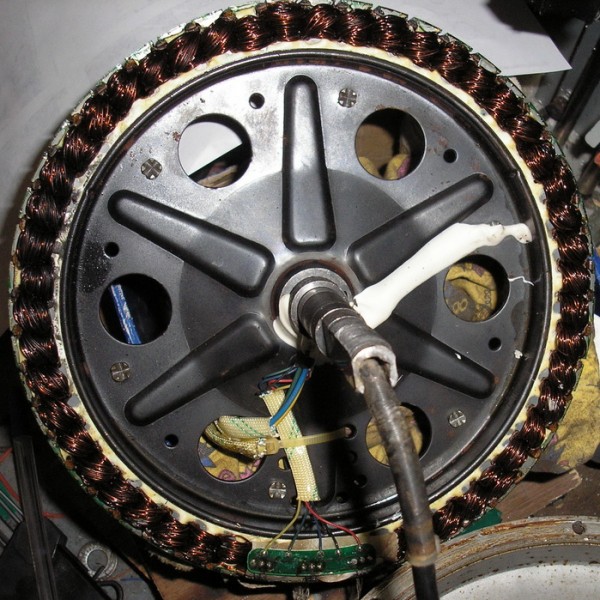

часто китайцы пишут это на железе , осмотрите внимательно , может быть где то есть надпись типа 4*10, или что то подобное.
только это download/file.php?id=17608&t=1
#70194Повідомлення 22 лист 2018, 22:17
а с обратной стороны?
#70195Повідомлення 22 лист 2018, 22:21
P101832511.JPG [ 1.86 МБ | Переглядів: 8666 ]

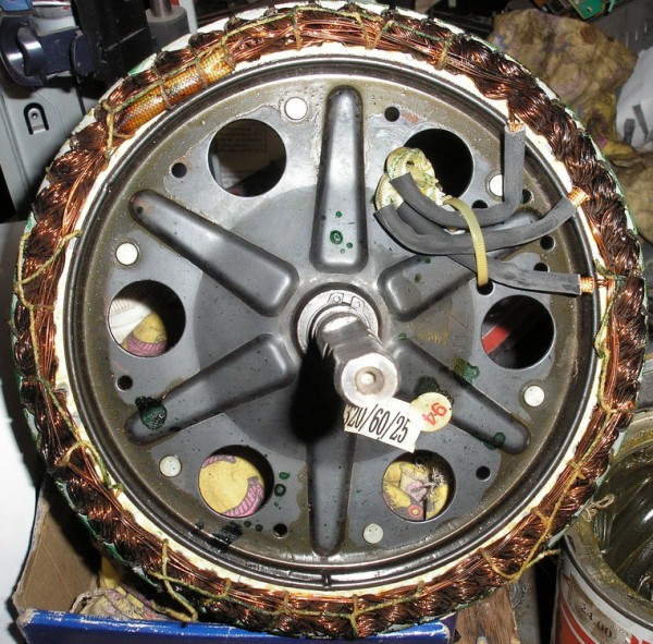

#70196Повідомлення 22 лист 2018, 22:23
а на той красной бирке ""94"" там символа умножить, нету?
Может это и есть обозначение 4 жилки , 9 витков.
Тогда рассчитать новую обмотку будет просто .
если вы хотите уменьшить витки на 40%, то должны увеличить сечение на те же 40%., а лучше на столько, сколько сможете запихнуть в паз до полного его заполнения.

Leon29 писав(ла):
на бумажке надпись 320/60/25
можно подумать, что это 320W, 60V, 25A
но в моём колесе на крышке гравировка 011030H48V100013055025, откуда можно подумать, что магниты шириной 30мм (так и есть), 48V и 1000W, а внутри была бумажка 510/48/XZ
и если подумать, что китайцы надули и продали 510-ваттное колесо с крышкой от 1квт-ного, то 48 это вольты, а что такое XZ у меня и 25 в цитате?
#85214Повідомлення 17 черв 2019, 18:13
320/60/25 думаю 320 оборотов в минуту, 60 вольт, 25см. ширина магнитов. Это подходит больше всего. А у вас XZ, :? хз что это значит.
