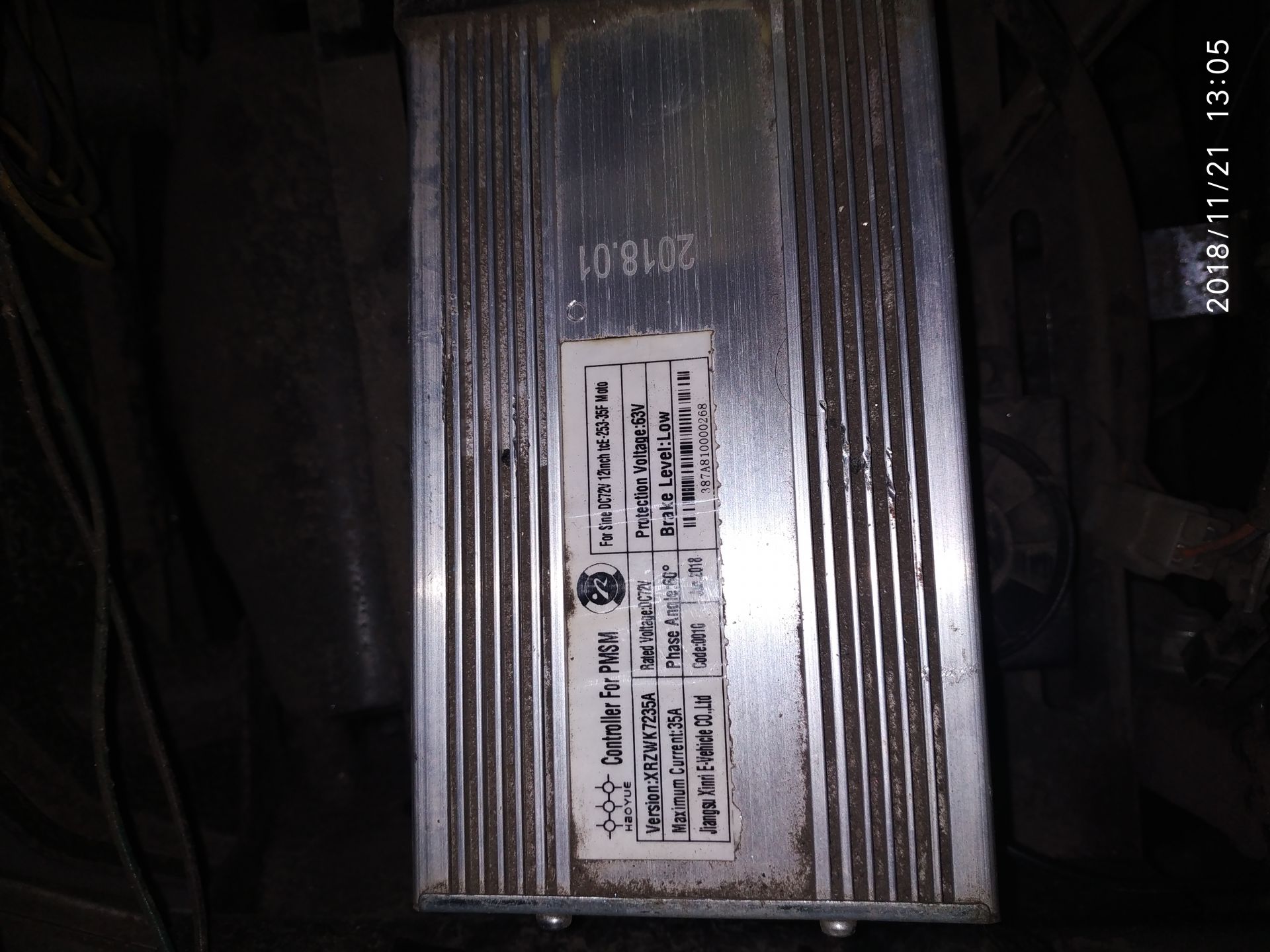

вот такое написано на контролере

Контроллер 35А, можно даже взять 40Ач, им будет комфортно по току и в два раза емкость больше родных. Но если финансы позволяют, то лучше 48Ач, заряжать до процентов 85 и разряжать до 25% они намного дольше проживут и запас хода будет приличный.

35А очень мало, нужно >70А контроллер. А на самом деле потянет, просто будет очень вялый разгон и не почувствуете преимуществ 3кВт. И к тому же, этот контроллер 60°, тогда как 90% мотор-колес идут на 120°. Хотя, при большом желании градусность мотора меняется переворачиванием среднего датчика Холла.
