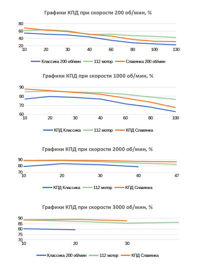

Это графики с полученными результатами + 112 мотор классика, звезда (зеленый график)

Спасибо, но, пожалуйста уточните (для непрофи): 1) что за параметр на горизонтальной оси , если обороты одинаковы. ...................
И для перспективы объективного сравнения, 2) Рядом бы, аналогично и график с моторов АС50, и Костов 9".

По горизонтали момент в Нм. На 1000 и 2000 оборотах максимальный момент ограничивается предельной мощностью стенда 10 кВт, моторы могут дать еще. На 200 оборотах сваливается нагрузочная муфта стенда, момент моторов может дать около 150 Нм.

То есть, насколько я понимаю, сотка с совмещенными обмотками практически равна классической 112 звезде, где-то лкчше, где-то уступает. Но, совмещенные обмотки, могут быть и намного хуже классической звезды в одном габарите, если их намотали не совсем правильно. Ведь первые движки вам мотали, те же люди. И даже они могут ошибиться и намотать то, что будет работать хуже классики. Поэтому делаю вывод, что без испытаний на стенде, говорить о том, что совмещенные обмотки лучше классики - это пальцем в небо. Только через стенд и в сравнении с движком намотанным на такое же напряжение классикой.

Что-то я не понял, какие еще нужны испытания?
Эти графики разве не со стенда?

Дядя Вася, Корхов намотал людям моторы с совмещенными обмотками, они оказались хуже, чем классические, это показали их стенды. А какие стенды у простых самодельщиков? Что намотали, то и поставил, поверив спецам. Они ведь намотали всё правильно. Или таки нет?
И ещё. Со слов создателей этого электромобиля их два мотора с классическими обмотками намотаны по разному, и тоже как-то неправильно. Что-то у них там не получалось с напряжением. На графиках один из этих моторов, но какой именно? Возможно второй показал бы лучшие результаты? Возможно худшие результаты, потому, что и эта классика намотана не так, как надо?

Я опять чего-то не понимаю. Корхов неудачно намотал мотор, ну с кем не бывает, это не удивительно. Удивительно то, что это вычислили еще до установки на авто!
Дальше, Корхов намотал правильно, это проверили на стенде, получили очень хорошие результаты, но! Этого как бы не замечают, и настойчиво указывают на тот предыдущий неудачный вариант! Это только я заметил?
Еще раньше похожие результаты приводил Вячеслав М, но их тоже как бы не заметили, потому как непонятно на чем измеренные!
Как по мне, так полученных данных более, чем достаточно (осталось только выяснить подводные камни).

Приятно видеть объективные данные! Графики со стенда на мой взгляд намного лучше убедительной говорильни. Слежу за вами и жду дальнейших результатов, а также определения порядка цен на контроллеры.
