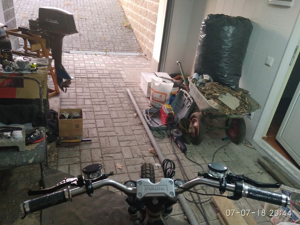

Пришли мои ручки и тормозные рычаги на руль:
IMG_20180707_204429.jpg [ 975.88 КБ | Переглядів: 14483 ]
Так как коробки передач не будет, решил отказаться от ножного заднего тормоза, будет ручной и передний, и задний (как на скутере).

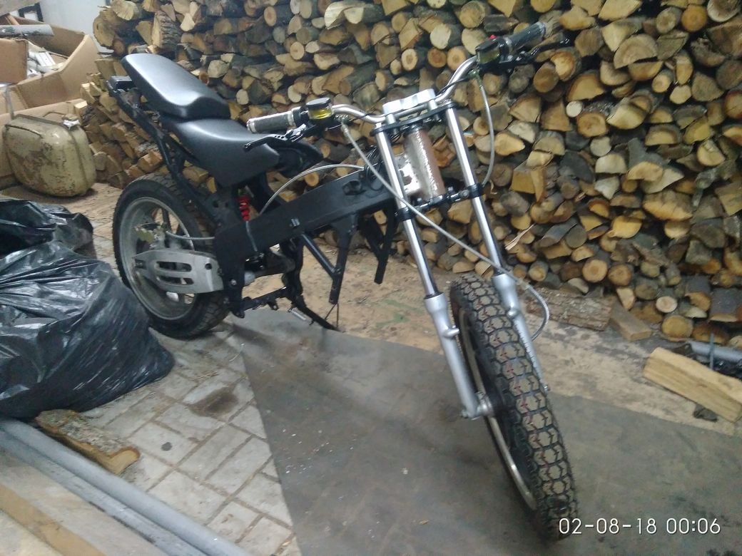

Работа потихоньку продвигается.
IMG_20180802_000633.jpg [ 1.11 МБ | Переглядів: 14416 ]

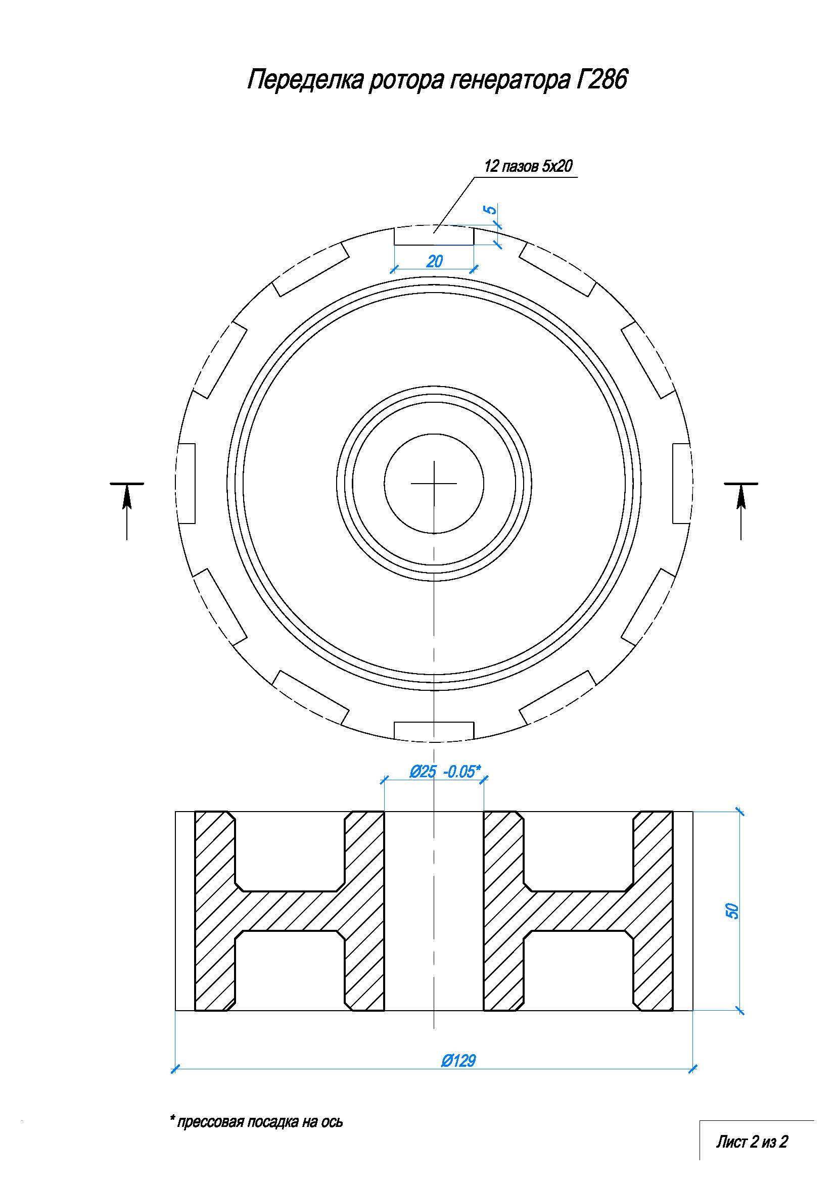

Прокачал тормоза (утомительное занятие). Пром. вал, ротор мотора в работе у токаря и фрезеровщика. Вот чертеж ротора под магниты 50х20х5мм, мож. кому пригодится:
Новый ротор Г286.jpg [ 209.93 КБ | Переглядів: 14416 ]

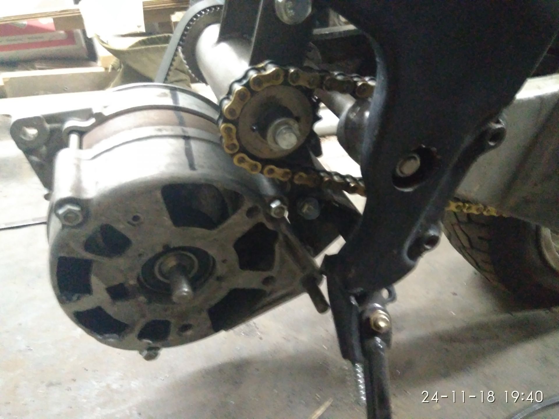

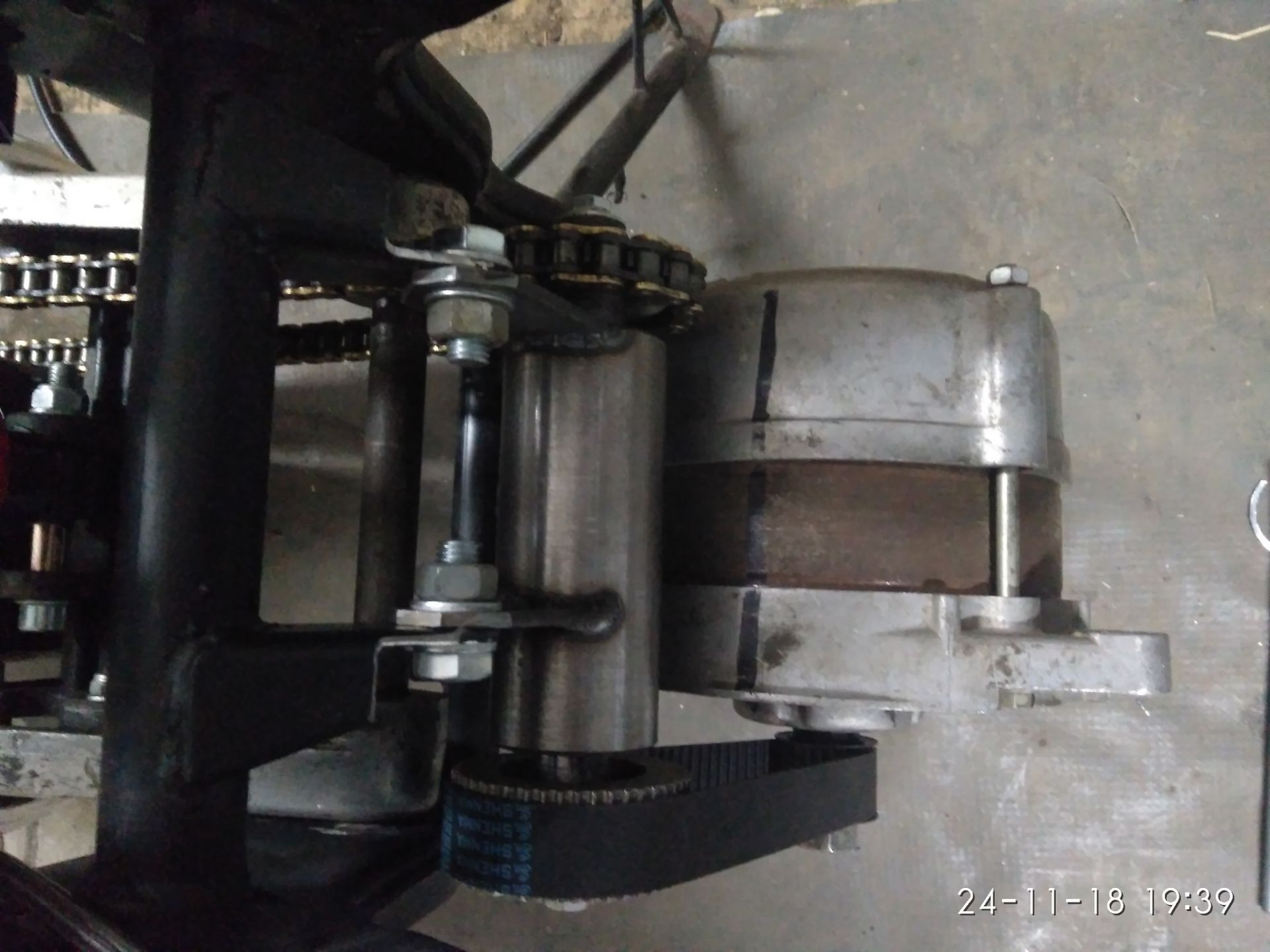

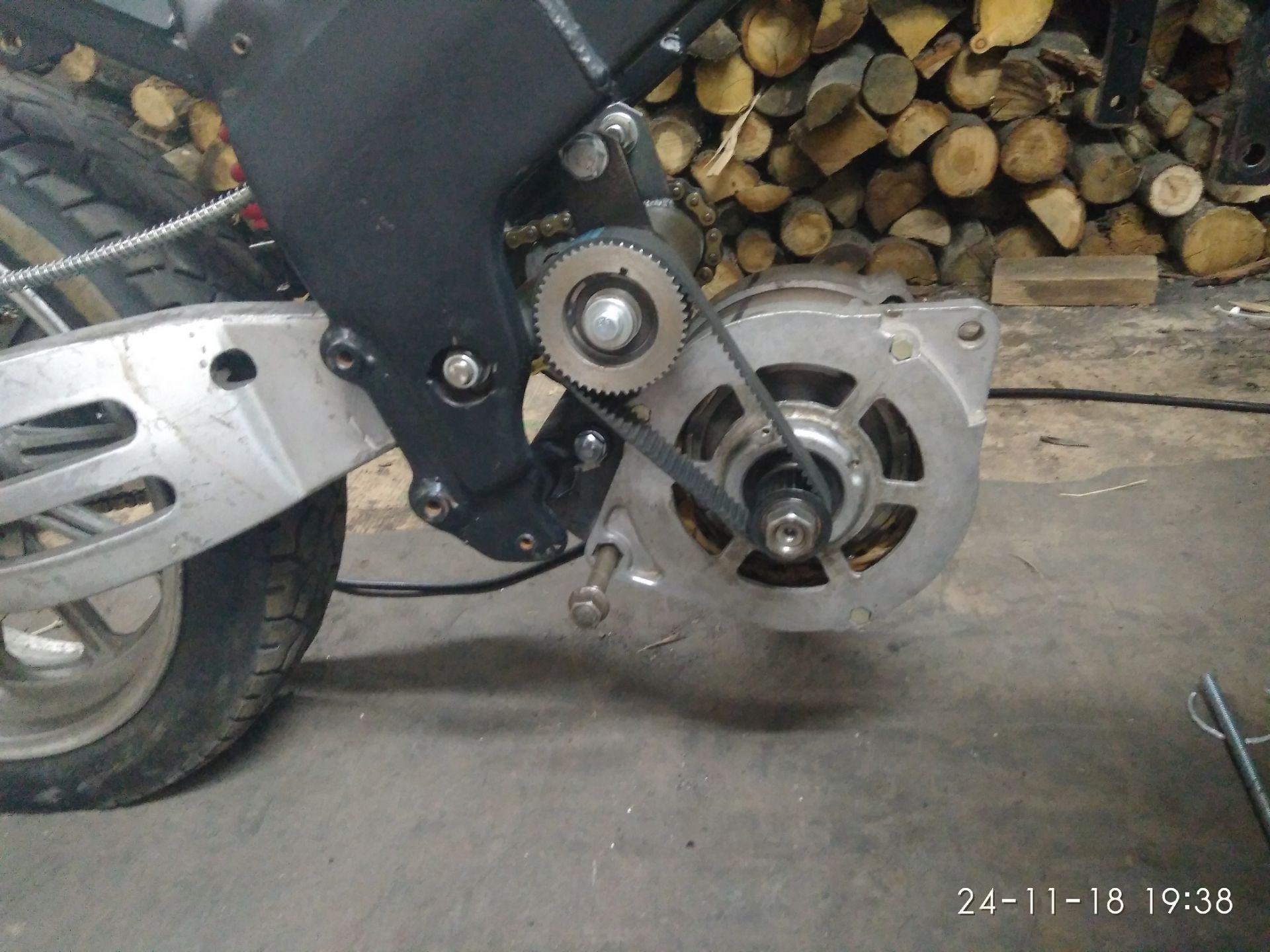

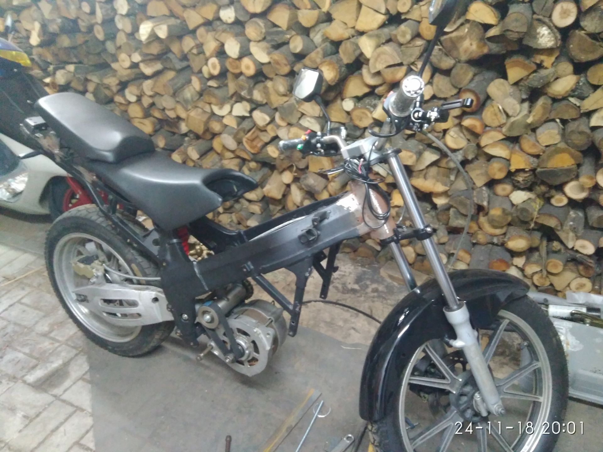

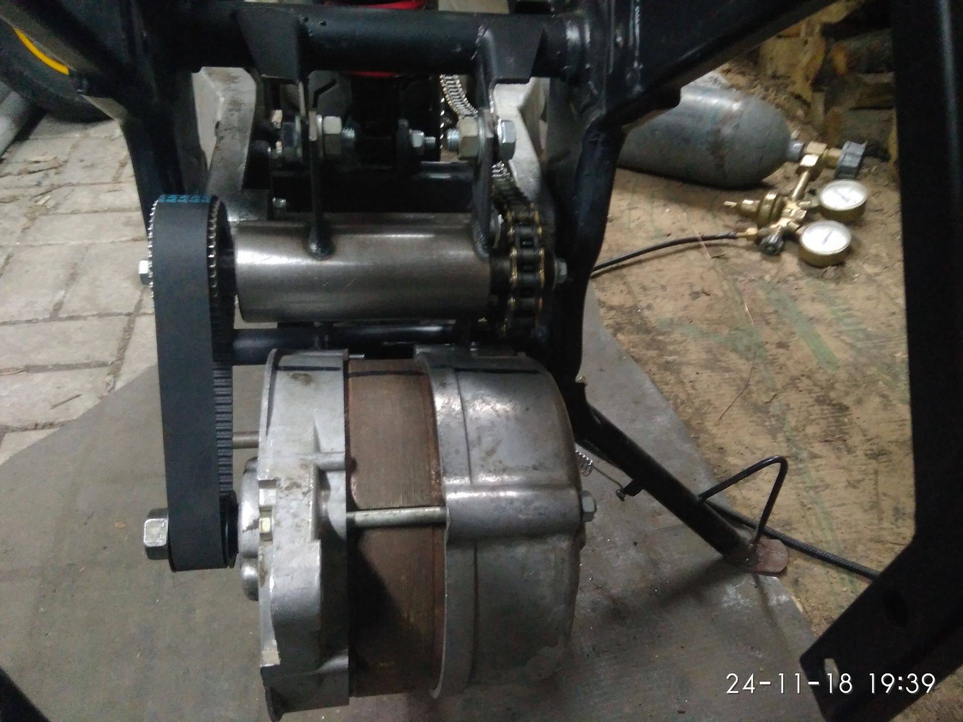

Токарно-фрезерные работы "слегка" затянулись.. Свершилось наконец-то:

 Заголовок повідомлення: Re: Бюджетный электромотоцикл с нуля
#70399Повідомлення 26 лист 2018, 13:02
Звідки: Полтава
Дякував (ла) 16 Подякували 43
Мій електротранспорт: Honda Dio Custom Electric, Custom Heavy Electric Bike, Kawasaki KX85 конверсия
Хочу електротранспорт: Tesla model X
Трансмиссия практически готова, осталось сделать натяжитель ремня. Этим и займусь сегодня вечером.
После долгих терзаний в выборе аккумуляторов для моцыка психанул и купил через этот форум у уважаемого Евгения (Eugeniy79) новые элементы LiFePO4 32650 6Ah, хотя изначально планировалась покупка б/у элементов на TaoBao. Конфигурация батареи будет 24s12p, получается 5,5 кВт*ч при весе около 42 кг. На Aliexpress купил холдеры под эти элементы, жду посылку. Придется теперь делать контактную сварку для сборки батареи, буду делать из трансформатора от микроволновки.

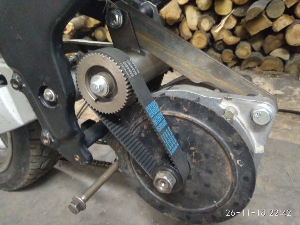

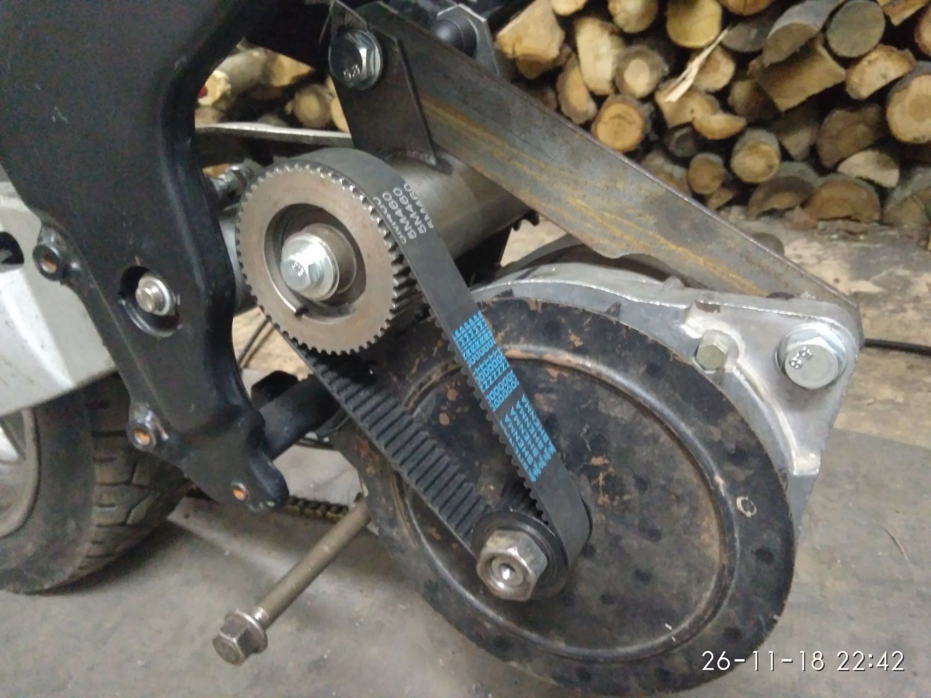

Натяжитель готов:
IMG_20181126_224211.jpg [ 253.6 КБ | Переглядів: 14194 ]
Поставил еще крыльчатку на обдув мотора.

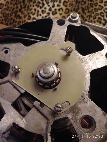

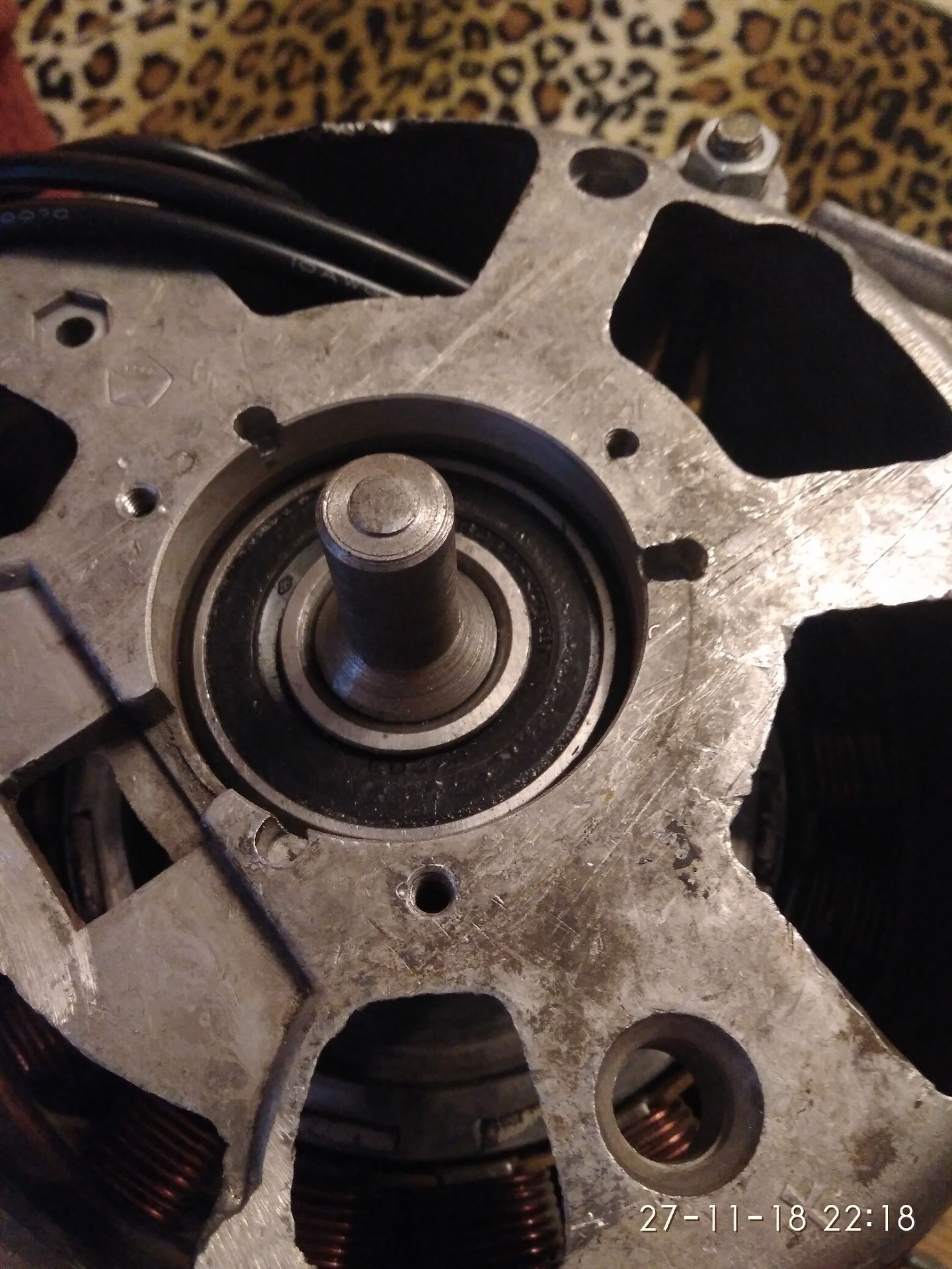

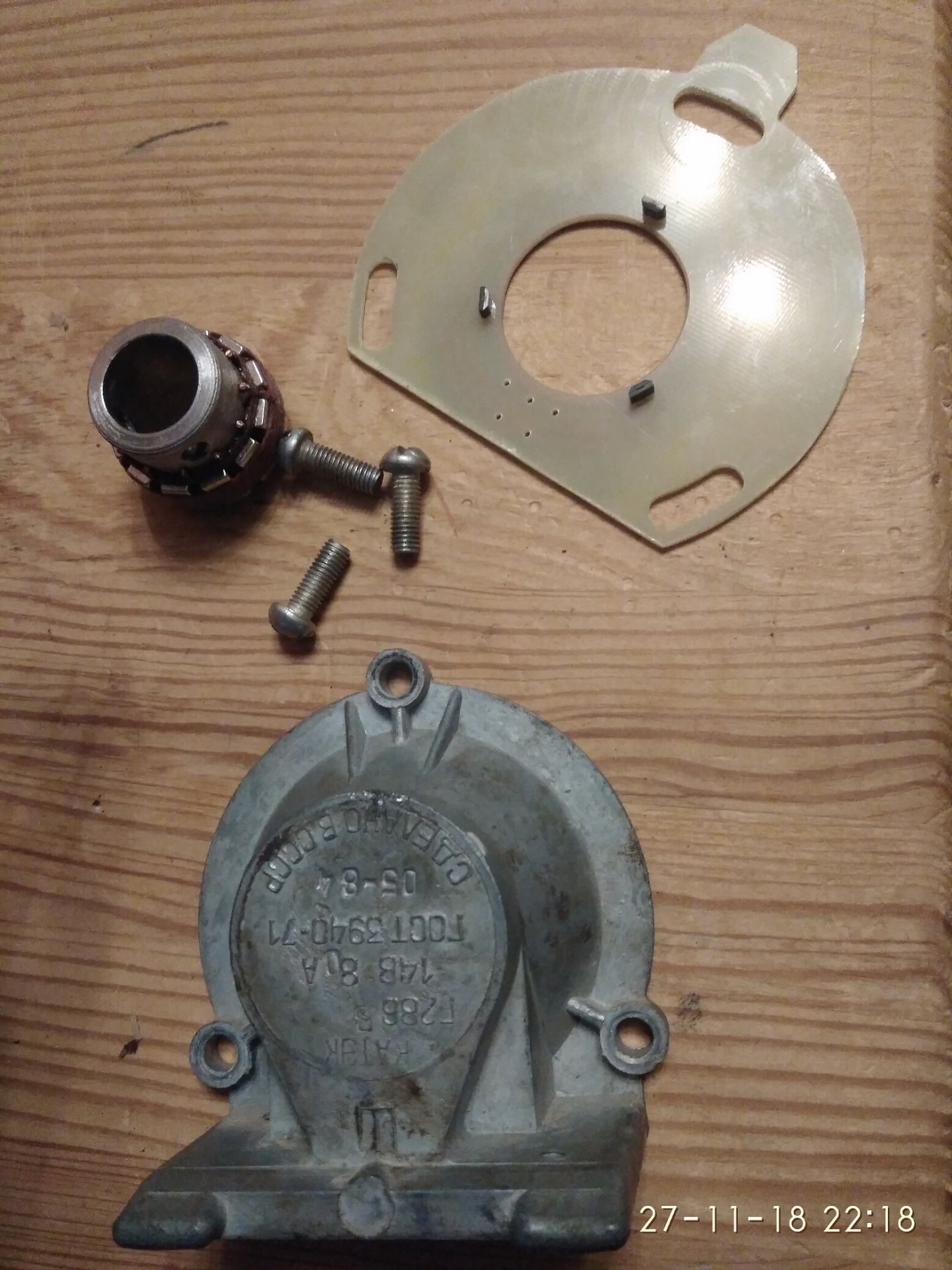

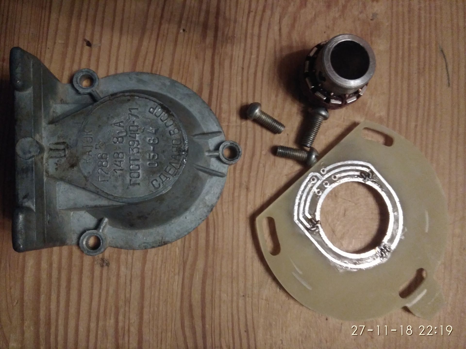

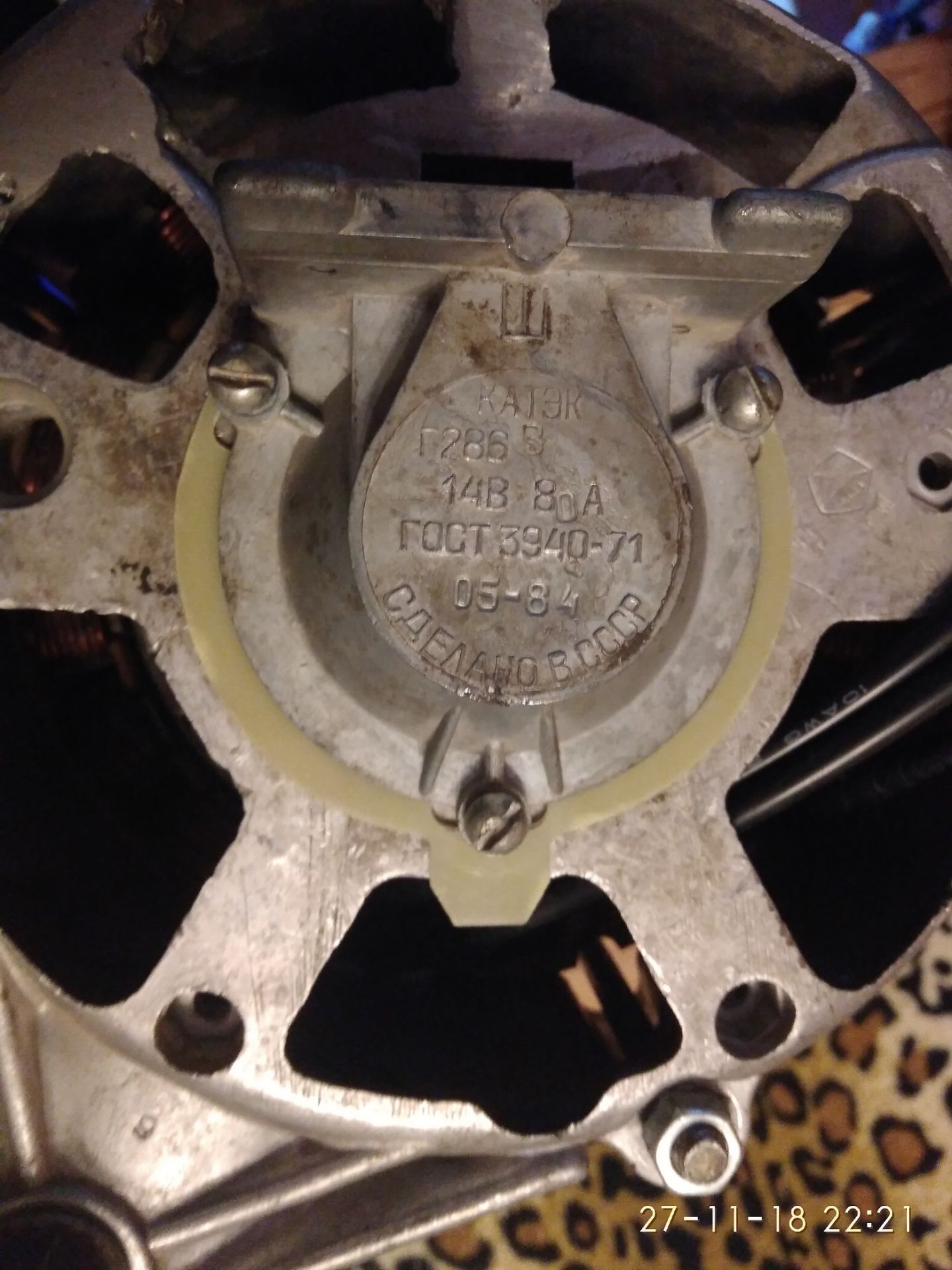

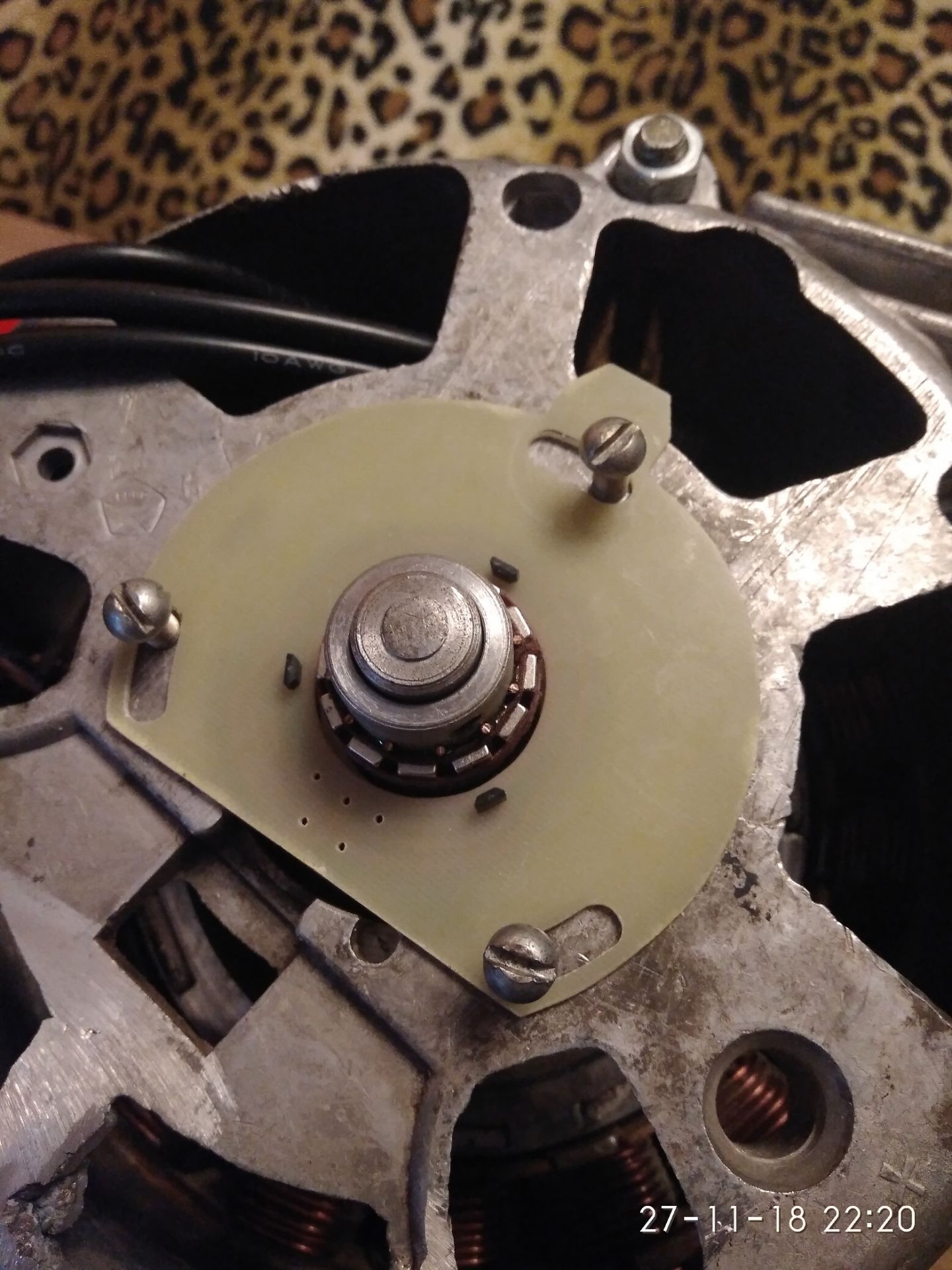

Установка датчиков с возможностью регулировки угла:
IMG_20181127_221847.jpg [ 311.29 КБ | Переглядів: 14156 ]
IMG_20181127_221921.jpg [ 289.11 КБ | Переглядів: 14156 ]
IMG_20181127_221835.jpg [ 299.78 КБ | Переглядів: 14156 ]
IMG_20181127_222020.jpg [ 288.83 КБ | Переглядів: 14156 ]
IMG_20181127_222138.jpg [ 254.2 КБ | Переглядів: 14156 ]
#70546Повідомлення 29 лист 2018, 14:33
Звідки: Полтава
Не работает моторчик мой :-( Нельзя располагать датчики под углом 120 градусов по отн. друг к другу при схеме мотора 18N12P! Как оказалось.. Датчики выдают либо 0 все сразу, либо 1 тоже все сразу. Придется переделывать плату датчиков, блин! Нужно делать 20 градусов между датчиками.
