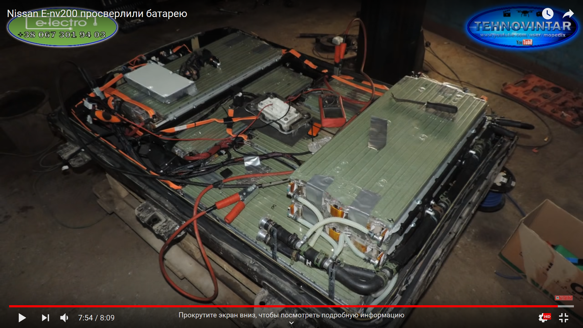

Ребят, а кто сделал эту батарею?
Скриншот 2018-11-16 18.23.30.png [ 1.97 МБ | Переглядів: 12971 ]

Як вони там вообще держуться? Виглядає так що просто лежать :) куча хомутів на резинових шлангах, капец :)
