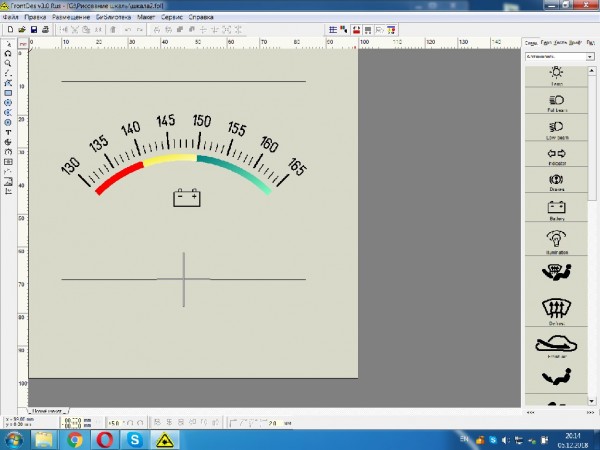

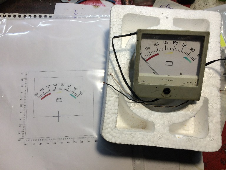

Днями у нашего Пыжа,постоявшего днем на морозе отказал акб в планшете - еще раз убеждаюсь,что нужен аналоговый прибор,дублирующий напряжение силовой батареи. Очередной вольтметр с растянутой шкалой 130 - 165в,только почему то принтер при распечатке "сьел" немного краски?

А что это за программка-рисовалка шкал?
 Заголовок повідомлення: Re: FAW 6371 в "электричку"
#71676Повідомлення 17 груд 2018, 08:37
Вроде этой прогой:
FrontDesigner-3.0-Portable.rar [1.79 МБ]
Завантажень: 566

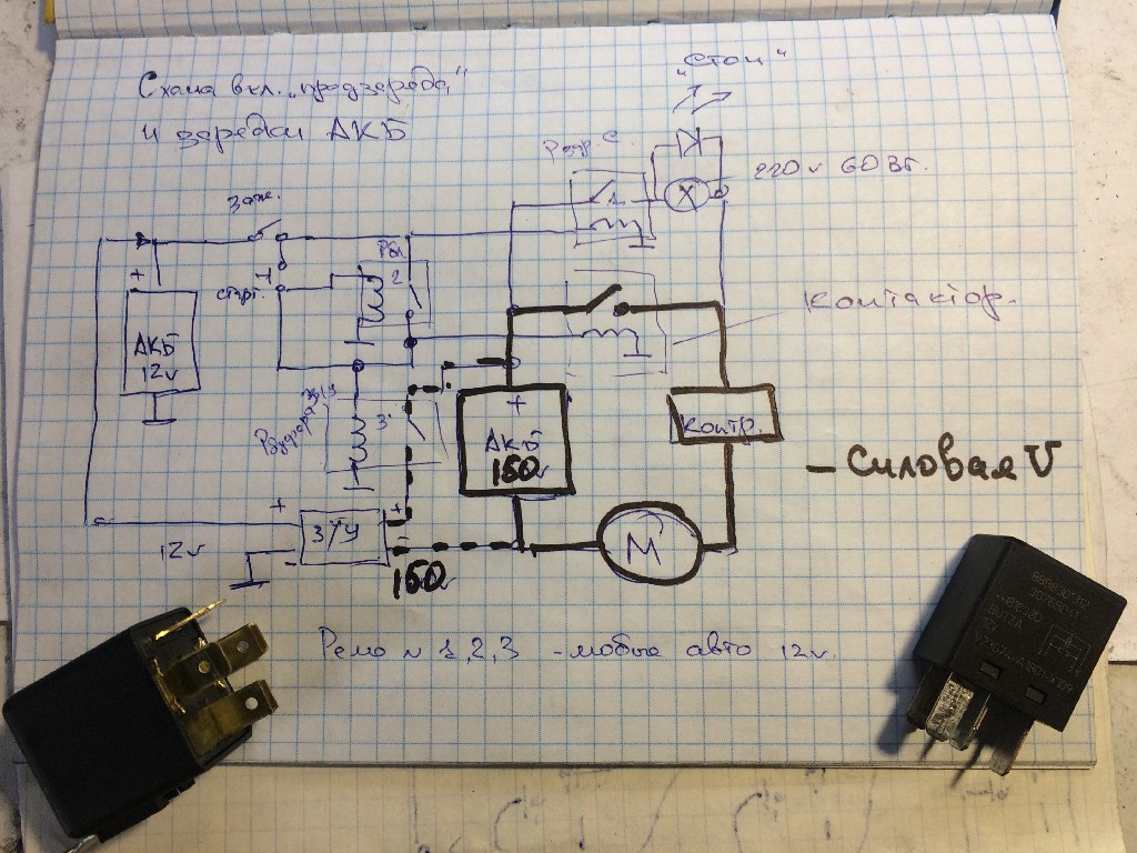

#72279Повідомлення 28 груд 2018, 13:41

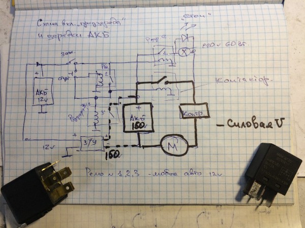

Вроде рассказывал как я сделал предзаряд конденсатора контролера,но пересмотрел,не нашел... Собрал по схеме на рис.,контрольный светодиод вывел на видное место.
На фото первый вариант с "лифовским"силовым контролером(его потом заменили на "военпред",он залипал)

только почему то принтер при распечатке "сьел" немного краски?[/quote] Поставь на комп прогу help print.. перед печатью сделай прокачку чернил.. качество -наилучшее фото , быстрая скорость-снять галочку и движки яркости и контрастности на максимум... если принтер долго стоит-сопла засыхают... hp-canon могут и умереть..epson-стоит насос подкачки-прочистки чернил..Бумагу используй фото(глянец или матовую)
#72463Повідомлення 01 січ 2019, 15:40
владимир-альянс писав(ла):
...Бумагу используй фото(глянец или матовую)
Фото,глянец. Печатал в офисе,не у себя(другие доки печатает хорошо).

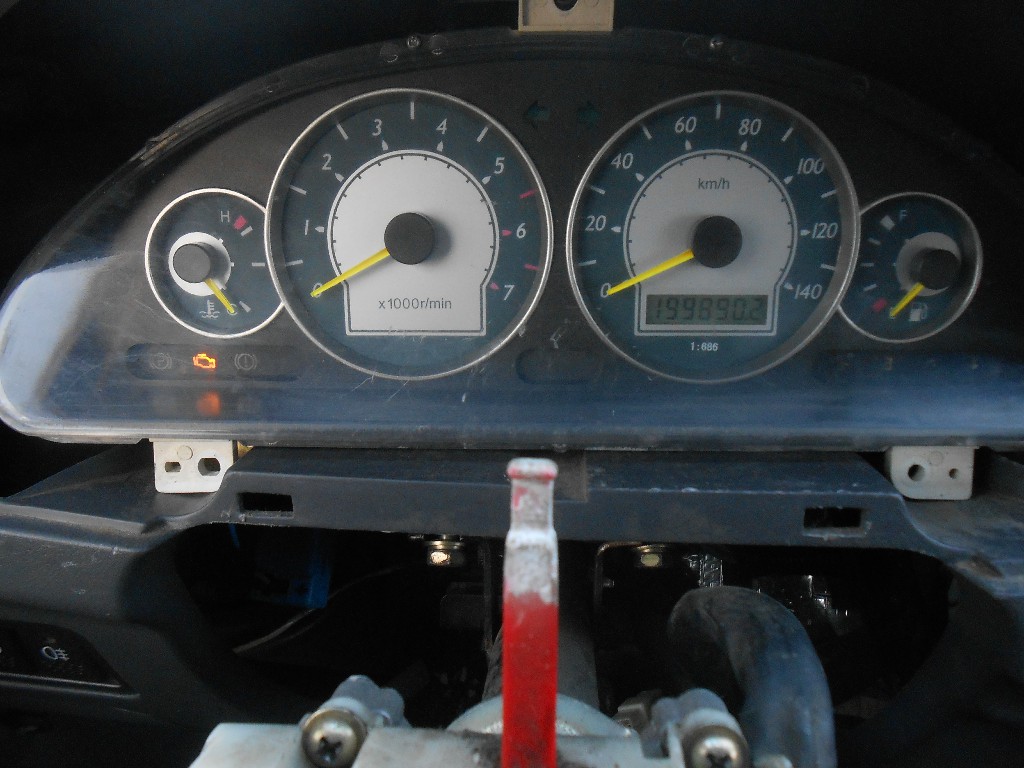

#72763Повідомлення 06 січ 2019, 18:34
После долгих мучений,на Фаве был запущен в родном считке приборов тахометр и спидометр. :hurra: Их показания,еще небыли сопоставлены с другими приборами,но при 2000об/м - скорость была 60км/ч вроде как маловато(на Пыжике было 80км/ч) :?
