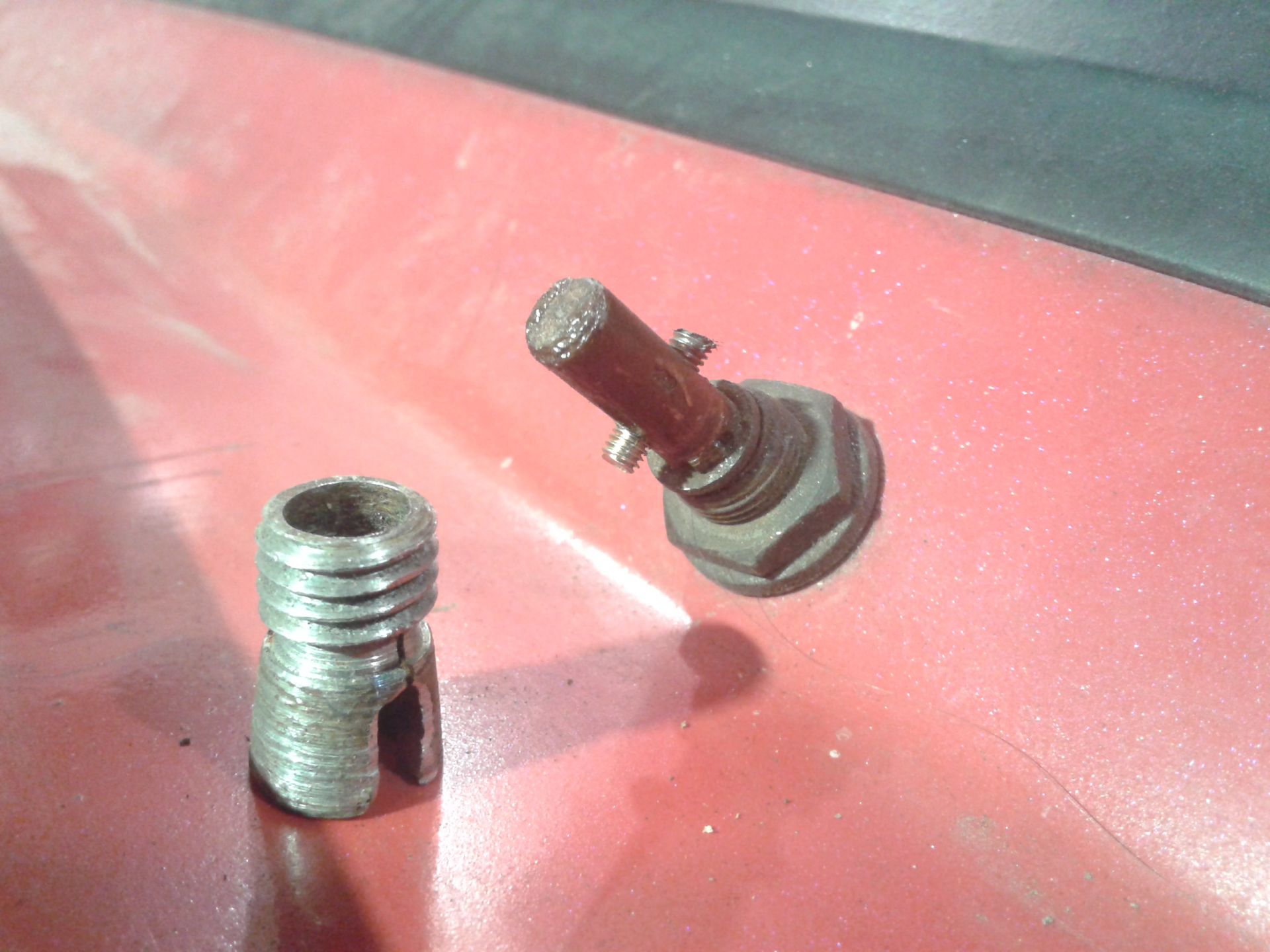

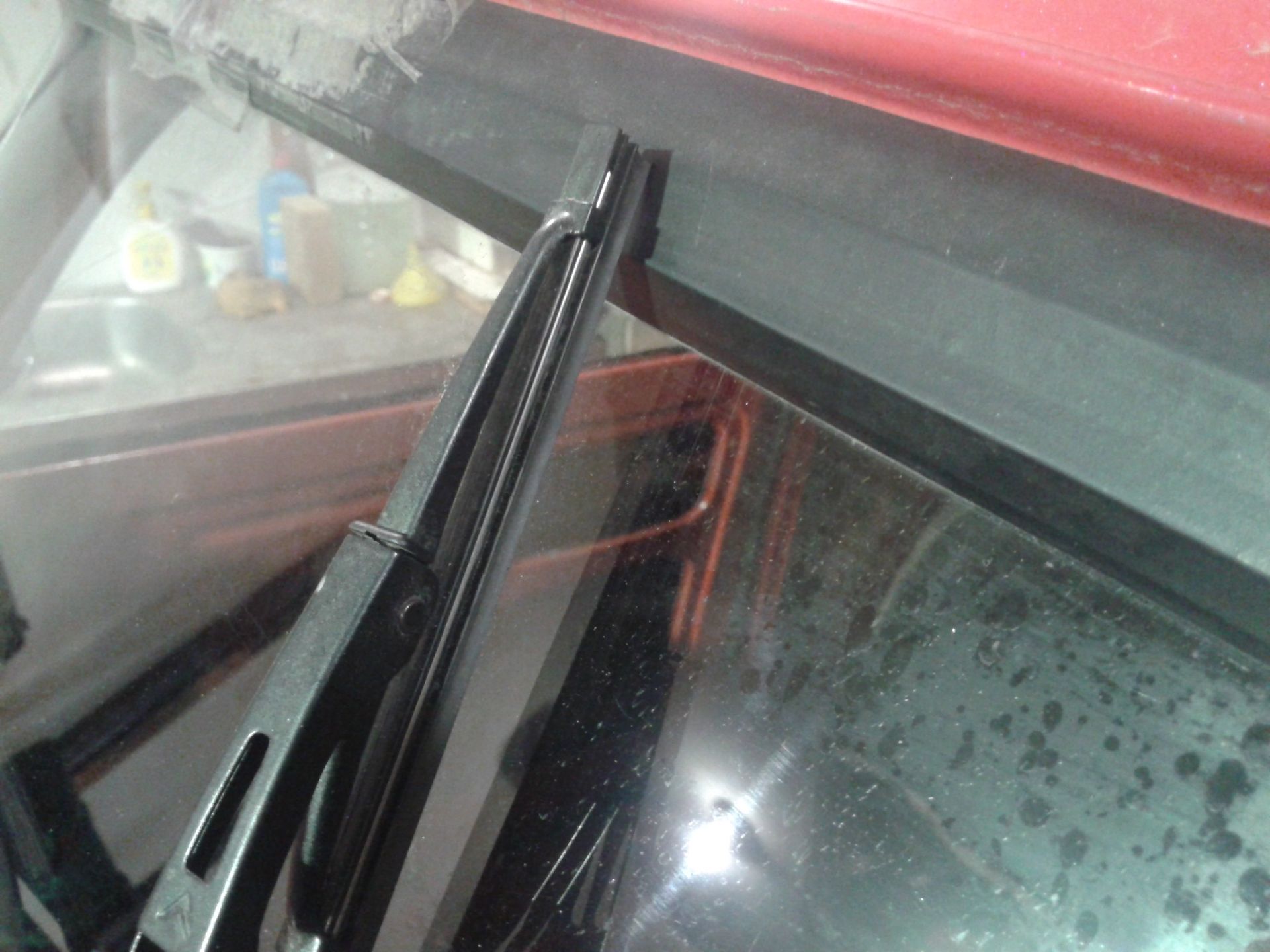

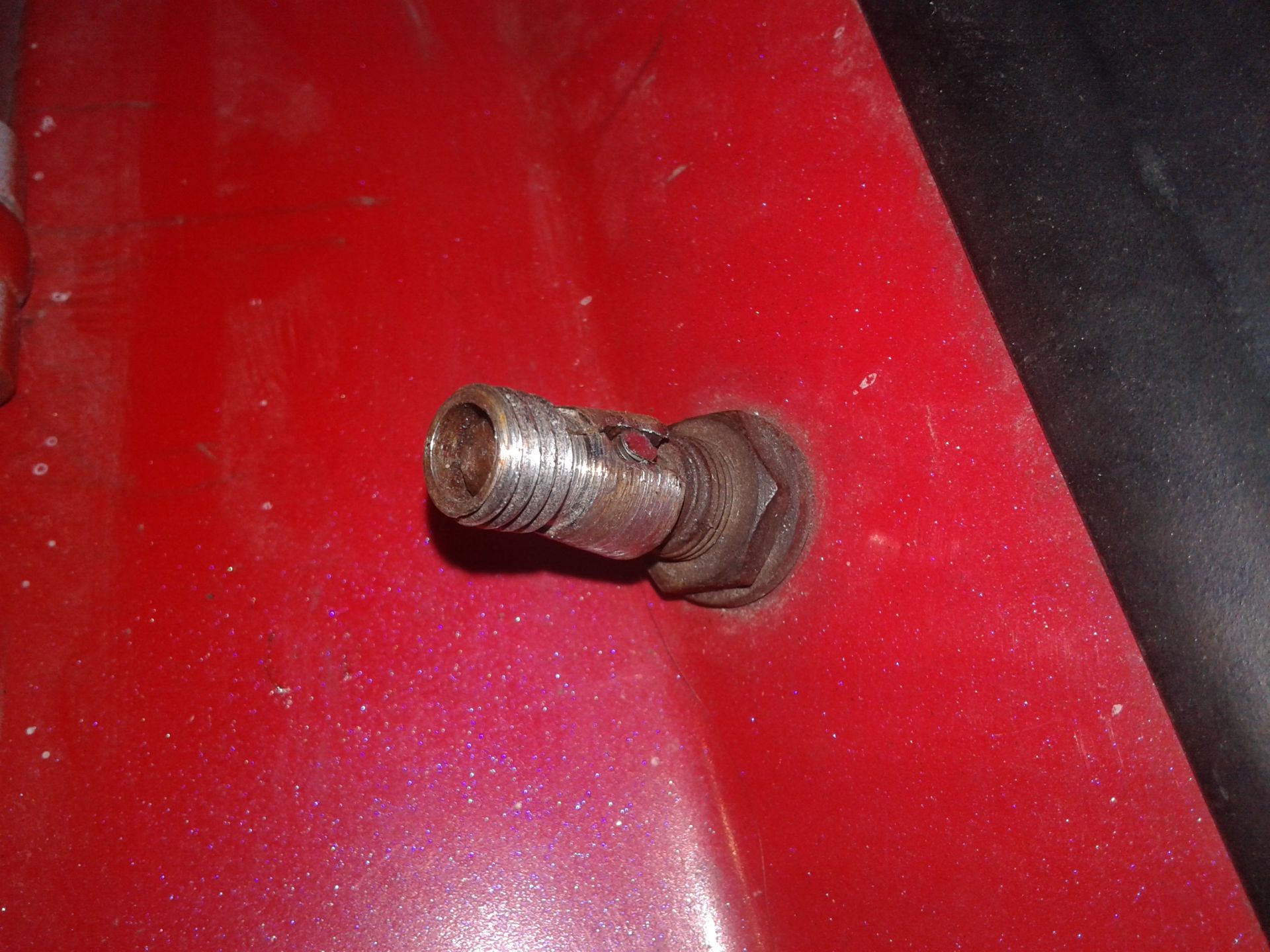

Сегодня нашёл пару часов покулибничать со своими дворниками. Они у меня прокручиваются, так как с трапеции наружу выходит гладкий вал без шлицов. Дальше на него одевается конусная гайка под дворник. Вобщем в двух словах это всё не затягивается и соответственно моторчик жужжит, ось дворника крутится, а сам дворник стоит на месте. Решил проблему очень просто. Диаметр оси 6мм. Сверлю отверстие перпенликулярно оси ближе к основанию и нарезаю резьбу М3.
На конусной гайке делаю продольные прорези для этого винта. Одеваю шайку, всё что торчит лишнее дальше плоскости конуса обрезаю. Вуаля, получили импровизированную шпонку. Дворник можно зафиксировать в любом положении на стекле и затянуть гайкой на конусе. Фотки будут завтра, так как надо укоротить по 4см дворники от Warburg)) А то они не такие как на трабанте)) По печке пока глухо, в среду с токарем встречаюсь, нужно из баллона выкрутить родной клапан, а он на конусной резьбе, нужно ручки с баллона поотпиливать, а то не поддаётся простым способом выкрутить. В общем потехоньку довожу до ума, времени как обычно не хватает мелочёвкой заниматься.

Jekabes писав(ла):
20181210_092026.jpg [ 238.99 КБ | Переглядів: 10485 ]
20181210_092122.jpg [ 324.23 КБ | Переглядів: 10485 ]
20181210_092254.jpg [ 239.44 КБ | Переглядів: 10485 ]
