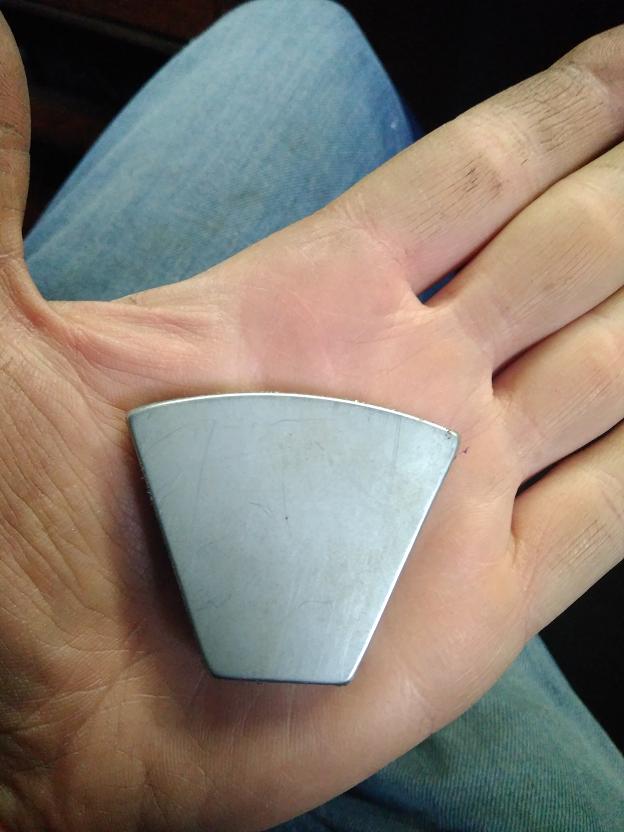

Те движки говно для электромобиля.
Alex Dnepr .Но-но :D .Помниш, как этот двигатель нас вез? Были слова типа Вав,клас,..уже боюсь :freu: :freu: :freu: .
Но мотор надо доделывать сразу после покупки,а не потом,когда проблемы вылезли.
Вот почему и нужен на 20квт номинал!
Фото купленого магнита.
