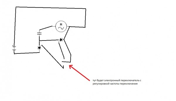

Немного не доделал, нужно сделать слаботочный прерыватель с регулируемой частотой.
Вообщето я хотел сделать частотник для асинхронного двигателя, но наверно через диодный мост можно использовать и для регулирования мощности мотора постоянного тока. И ещё после ведра сгоревших транзисторов я решил использовать только не убиваемые детали, а это конденсаторы и тиристоры.

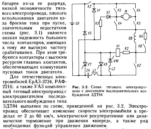

Тиристоры уже применялись, лет 50 назад, но тогда им альтернативы не было. Как только сделали альтернативу - про них забыли.
Хочешь переизобрести? Это можно, правда, чтоб твой контроллер заработал, его придется немного усложнить:

п.с. для колекторника гуляет много схем контроллеров в сети. есть желание сделать чтото и чтобы оно еще и работало - стоит начать с этого.

Я ставлю цель и потом её добиваюсь какимто свим путём. Например решил я сделать электрозапорожец, понадобилось комутировать большие токи, я придумал что можно замыкать тиристором, размыкать контактором, а паралельно мотору поставить ёмкий конденсатор, тогда искры при размыкании практически нет. Всё работает, нету только плавности хода. Затем решил я сделать контроллер для асинхронника с пусковой обмоткой, который у меня завалялся в гараже. Я понял, что надо включить обе обмотки, а потом можно просто менять полярность с разной частото и ротор будет крутиться с разной скоростью, сделал схему с тиристорами которую показывал, осталось сделать самое простое, то что любой радиолюбитель за пару минут спаяет, слаботочный электронный переключатель с регулировкой частоты. Конечно от того что у меня будет включена пусковая обмотка мотор будет перегреваться и на номинальную мощность нельзя будет включать.
