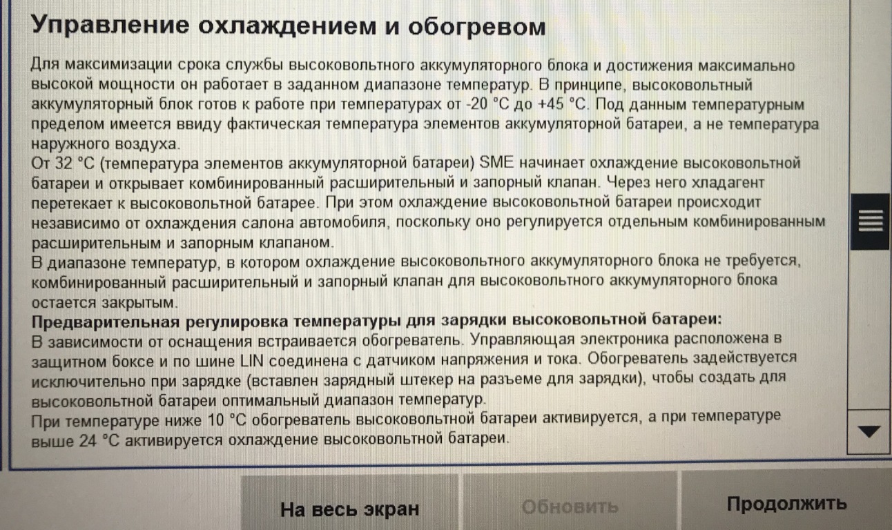

#91290Повідомлення 25 вер 2019, 11:27
JIAAAgNSbuA-1920.jpg [ 393.3 КБ | Переглядів: 14884 ]
