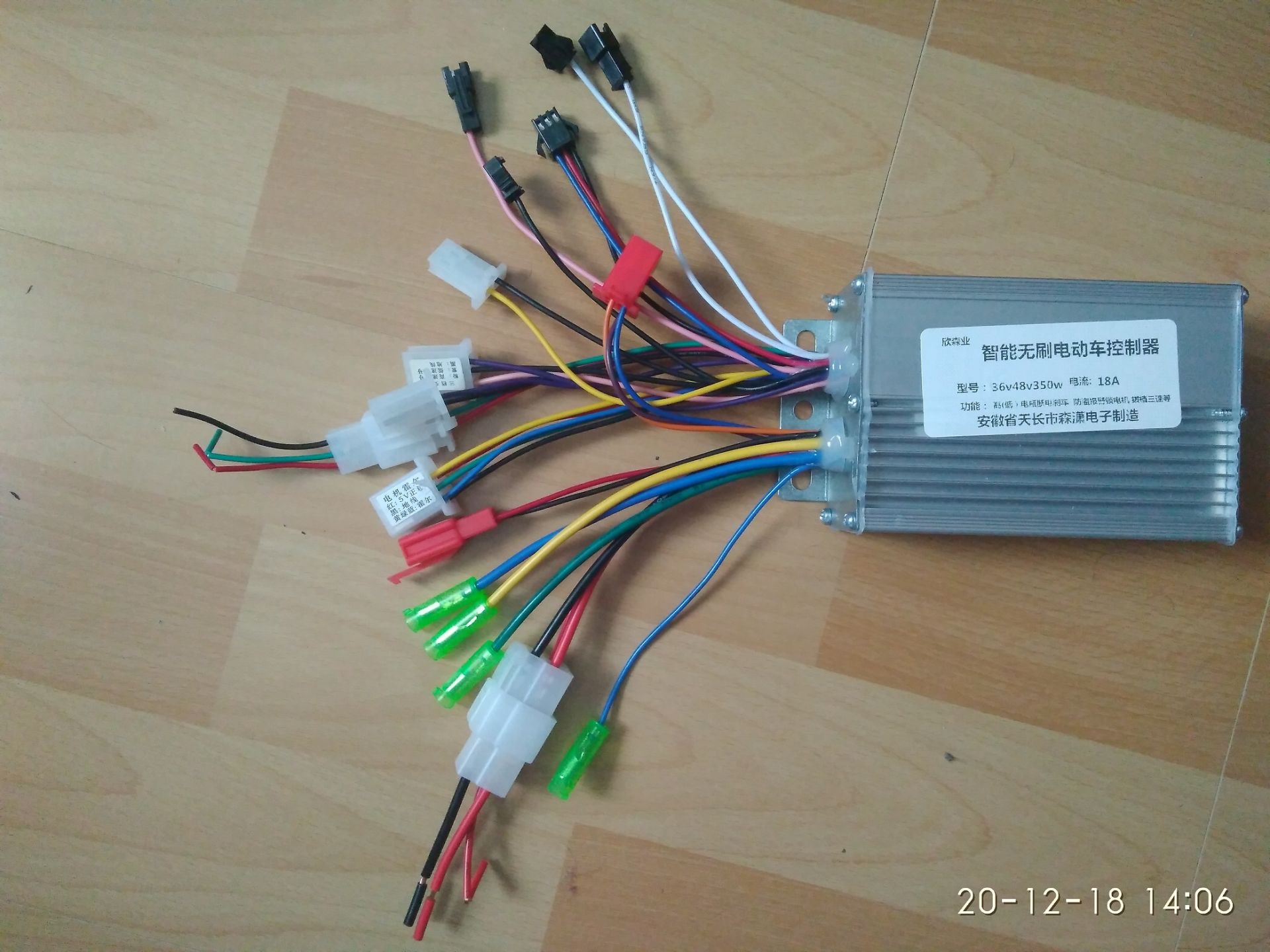

Вчера получил китайский безхольный контроллер, не найду описания выводов, может кто подскажет?

два белых одинарных вверху - скорее всего обучение.
Алгоритм обучения разные бывают, у меня это так происходит
- подключить газ , фазные, холлы
-подать питание
- вывесить колесо
-замкнуть белые между собой , колесо подыркает сюда туда и закрутится в определенную сторону.
Если вращение в нужную сторону , размыкаем белые, и для проверки перезапускаем контроллер.
Если вращение в обратную сторону - то размыкаем белые и замыкаем снова.
Направлеие движения при этом меняется на противоположное.
Если нужно переобучить на безхольный вариант, то размыкаем колодку холлов , и проводим процедуру обучения повторно, после этого он работает в безхольном варианте.
У вас контроллер новый , возможно алоритм будет немного другой.
Нужно пробовать.
Черный-фиолетовй-розовый , наверное переключение скоростей.
Черный-зленый -красный - возможно Газ , но надо замерять напругу на черный-красный , должно быть около 5В.
Холлы, фазы , силовые и слаботочку сами знаете.
По остальным - Точнее можно сказать по распайке на плате.
А еще - он на 48В , как бы не с горел от ваших 72В
Скорее всего там кандеры на 60В , полевики на 75В.

Спасибо! Буду пробовать. У меня батарея для испытаний 18S LiFePO4, полностью заряженная 64.8В. Надеюсь контроллер будет работать с таким питанием и электролиты на 63В не повзрываются :)

Испытал мотор с трансмиссией с безхольным контроллером: 56.4В, 8.7А. Те же 490Вт, что и с Kelly. Отлично, значит холлы стоят на своем месте! А вообще, понравился этот ноунейм китай-контроллер :) Удалось запустить без всяких танцев с бубном. Подключил батарею, фазы мотора, ручку газа, соединил два белых провода (режим самообучения) и все закрутилось. Причем ручка газа была в нуле :o Кручу газ на максимум - мотор останавливается и начинает вращаться в другую сторону. Оказалось, так работает режим обучения: если мотор вращается в нужную сторону, нужно выключить контроллер и разъединить белые провода. Еще проверил круиз-контроль - работает, но чересчур долго нужно держать газ в одном положении, чтобы включился. В дальнейших планах модернизирую этот контроллер, поменяю шунт и поставлю нормальные ключи (18 или 24 шт.), c драйверами. Думаю прокачать ампер до двухсот. Но это потом. А пока - моцык, работы еще валом..

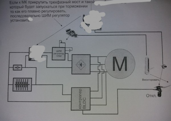

Пример аналоговой реккуперации:
просто паралельно выпрямитель с ШИМ регулятором... но торможения почти нет и не ощущаю его вовсе при спуске с горы так что в качестве эл.тормоза этот способ некатит, естественно целеноправленно ехать крутить пидали и заряжать АКБ я попробовал :mrgreen: , это всё равно утомительно...
думаю ради реккуперативного тормоза стоит кели использовать, наверно для высокой эффективности им как то хитро ключюются обмотки

Вадим писав(ла):
как то хитро
Вот именно, причем он тормозит практически до нуля , не корочением обмоток и не противовращением , а именно рекуперативно, это видно по ЦА.
