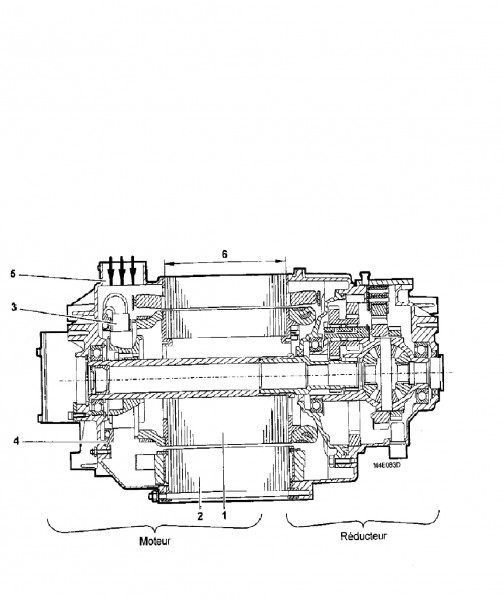

Единственная функция этого рычажка -это механически блокировать редуктор на "паркинге". Там внутри специальный рычаг с зубом блокирует корпус дифференциала относительно картера двигателя. Фото самого механизма у меня нет, есть фото редуктора с дифференциалом. Крупные прямоугольные зубья как раз для паркинга.
DSC_5562.jpg [ 101.62 КБ | Переглядів: 5588 ]
DSC_5563.jpg [ 112.7 КБ | Переглядів: 5588 ]
Схема двигателя.jpg [ 253.07 КБ | Переглядів: 5588 ]

Чи Ви не до кінця розібралися, чи я не розумію...
Там же немає ніякого перемикання передач.
І задній хід там не вмикається!
Той ричажок лише для вмикання парковочного гальма, чи як воно там називається, поправте.
А задній хід там же вмикається електронно, зміною полярності напруги на котушці збудження.
