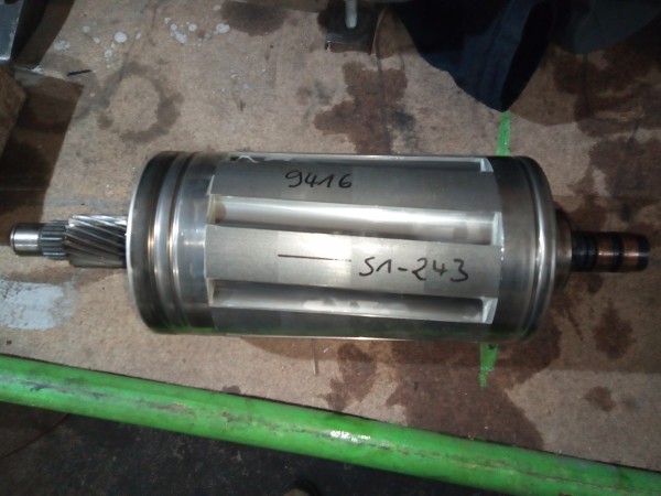

Год свиньи подсунул свинью. Сегодня вдруг стала мигать "лампочка" стоп и загорелась надпись panne moteur electrique . переводчик перевел - отказ электрического двигателя. Домой доехал . "лампочка" стоп перешла в постоянный режим без миганий. Электричка отказывается ехать и заряжаться.

Отогнал машину на СТО Рено ( Киев, днепровская набережная). Комп диагностика подтвердила надпись panne moteur electrique . Это уже огромное достижение. Вот только наша традиционная проблема - " зайдите после праздников"..... В смысле главный спец будет 8го числа. Я конечно подожду и надежда умирает последней, но терзают меня смутные подозрения. Официалы грешат отсутствием ремонта, предлагают замену агрегата целиком. Потому ( на всякий случай) задам аксакалам вопрос - в Киеве есть спец кто чистит кольца вот этого ротора ?

Официалы могут лишь несколько тыс $ содрать. Есть группы в вайбере кенговодов, похожие ситуации уже были.
 Заголовок повідомлення: Re: электричка Renault Kangoo ZE. Бортжурнал
#72796Повідомлення 06 січ 2019, 23:01
Скорей щетки придется менять, а чистить коллектор - это уже попутно.
#72802Повідомлення 07 січ 2019, 09:30
В Вашем случае есть подозрение на пробой изоляции двигателя. Такие машины уже были. И замена двигателя решала проблему. Есстественно они не будут ковырятся в моторе.
#72805Повідомлення 07 січ 2019, 10:53
Как вариант - угольная пыль осела где попало, и организовала пробой. Если почистить/помыть, и удастся найти место пробоя, то можно попробовать его залакировать.

Сегодня официалы реанимировали мою электро кенгуруху. Кольца ротора оказались в порядке, проблема была в зеленых клемах. По закону подлости этот разъем оказался одним из последних, так что по ходу сделали ревизию всей эл проводке. 2 дня на подъемнике, 3600 гр. и мы на ходу.
На СТО вообще то не пускают, но когда меня провели все разъемы с низу машины были сняты и мастер там чего то замерял. к тому моменту проблема была еще не найдена. Оставались клемы на самом моторе. через 8 часов позвонили, сказали все ок. когда забирал электричку мастера уже не было, они там по сменам. К стати, мастер мне показал кольца на роторе, там оказывается есть крышка для ревизии, если есть возможность и соображалка можно и самому почистить.
