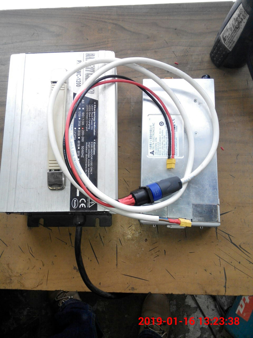

Началась модернизация Е-Кросс. Слева ЗУ накрученная на 14А 84В, справа будет на 20А 84В. Буду проводить испытания по поводу нагревания разъемов на зарядном порту. Подопытным будет аккумулятор (донор для моего нового аккума) на 14S 3P (45Ah). Ток заряда будет установлен на максимум, что сможет выдать зарядка.
Нагрев буду мерять пирометром + выносным термодатчиком.
Продолжение следует....

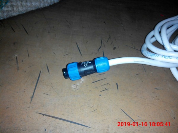

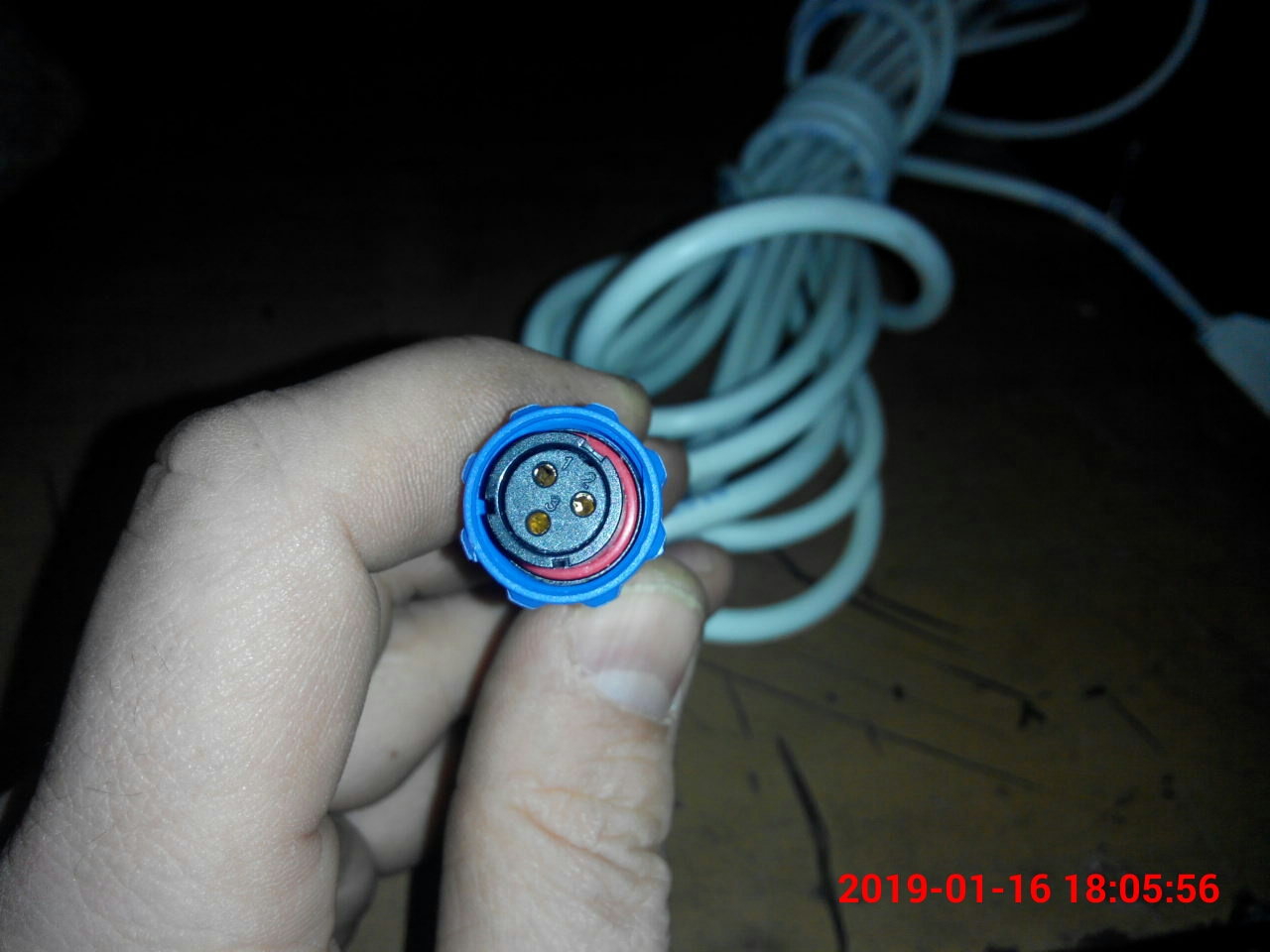

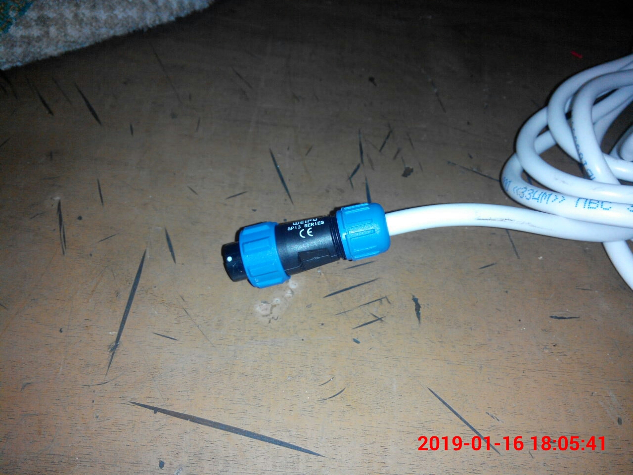

Андрюха, я что-то говорил по ячейкам? Тут испытания разъемов на зарядном порту будет ну и заодно других разъемов, сетевых:
IMG_20190116_180556.jpg [ 403.33 КБ | Переглядів: 12435 ]
IMG_20190116_180541.jpg [ 633.47 КБ | Переглядів: 12435 ]
Этот сетевой разъем выдерживает ( по крайней мере, так заявлено) 250В и 13А в номинале. Посмотрим...

Не утерпел.Решил проверить без инструментальных замеров. Выставил на ЗУ ток 20А и конечное напряжение 57В. Аккум заряжался 1час. В результате тактильного тестирования разъем Neutrik и сетевой не нагрелись, по сравнению с началом зарядки.
А если посчитать какое пятно контакта у разъема Neutrik, то ток в 20 А он выдерживает без проблем: Длина контакта порядка 15мм. Пусть площадь контакта по всей длине будет 0,1 мм. Получим сечение 15х0,1=1,5кв.мм. А учитывая, что у меня в разъёме две пары контактов и они запаралелены, то 3кв.мм. Для тока в 20А этого сечения с лихвой хватает.
Ну а на сетевой разъём шло не более 5А. При его сечении контактов 2кв.мм это мелочи.

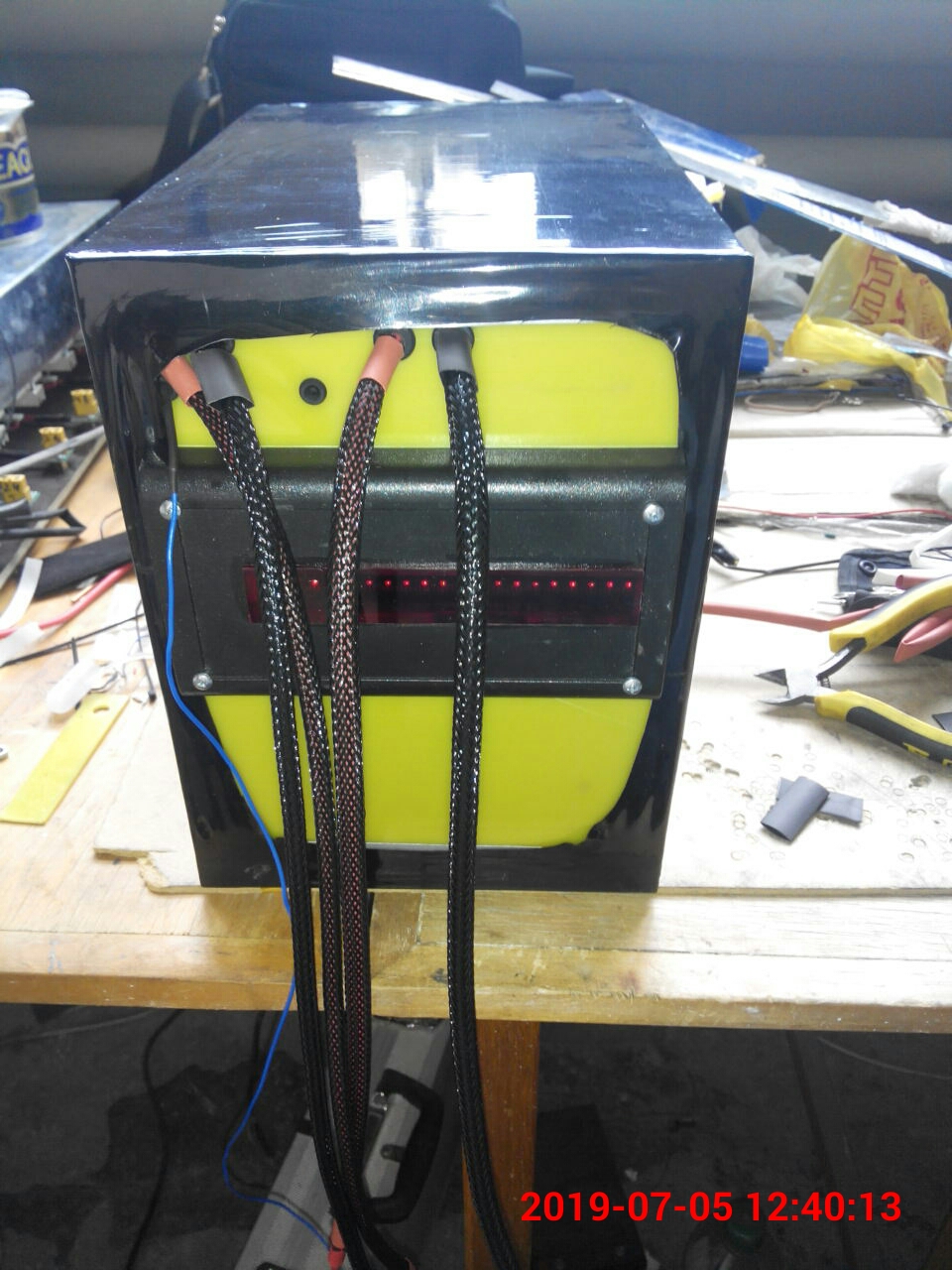

Мой новый аккумулятор для Е-Кросс:
IMG_20190705_124013.jpg [ 637.06 КБ | Переглядів: 12286 ]
74В30Ач
