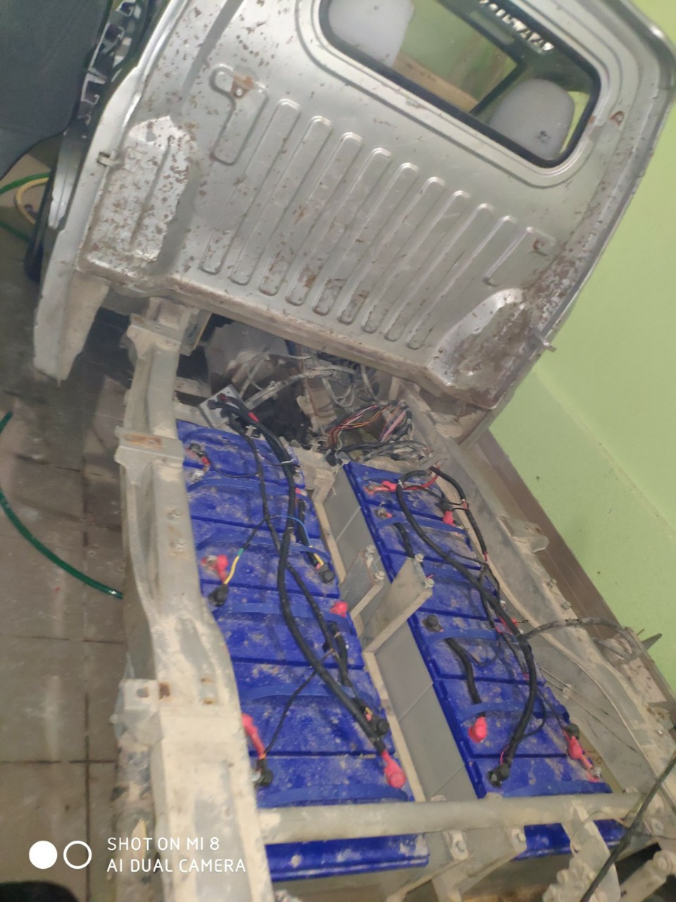

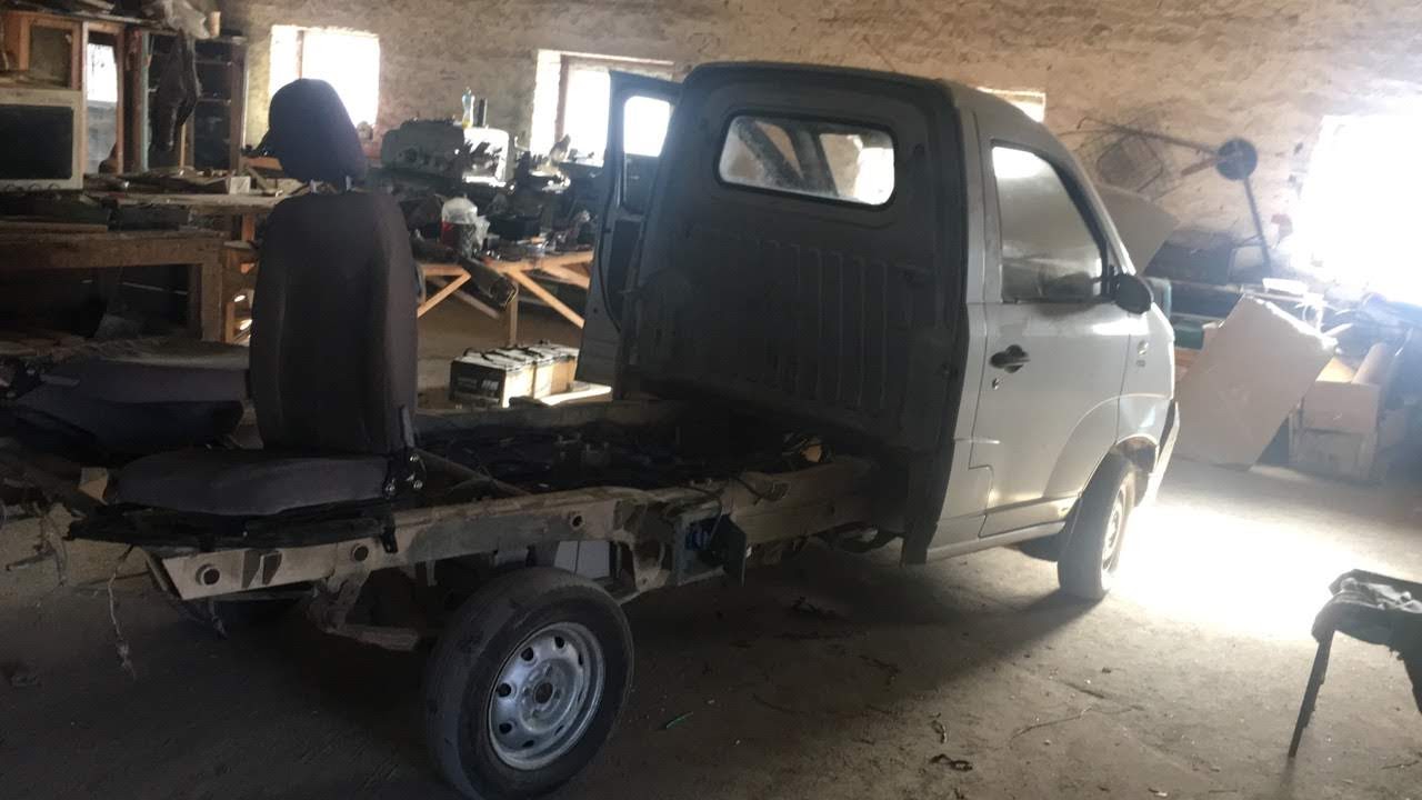

Ищу мастера для ремонта китайского чуда техники Change Freedom (грузовичек грузоподьемностю до 1.5т) который прослужил мне 6 лет - выбивает ошибку при наборе оборотов электромотора (пишет error 06 - мануала нет и диагностического разъема тоже), некоторое время может ехать пока не выбьет ошибку. Батареи новые (думал причина в них не помогло), проводка прозвонена, разьемы проверены... Задача: найти причину поломки и, по-возможности, починить или переоборудовать так как оригинальных запчастей нет.
А можно пару фото - общий вид и вид под капотом? Ну очень интересно. Особенно, что работал у вас с 2012 года.

Владимир Васильевич писав(ла):

#73349Повідомлення 18 січ 2019, 15:50
Тарасик приехал посмотрел...
Ясно. Тогда может сделать переделку авто(тем более если она вас устраивает) Перевести на "литий" и поставить штатный контролер :?
#73350Повідомлення 18 січ 2019, 17:09
Мій електротранспорт: Славута
Подкапотное пространство желательно поподробнее отснять. И захватить контроллер двигателя и лейбу на нем.

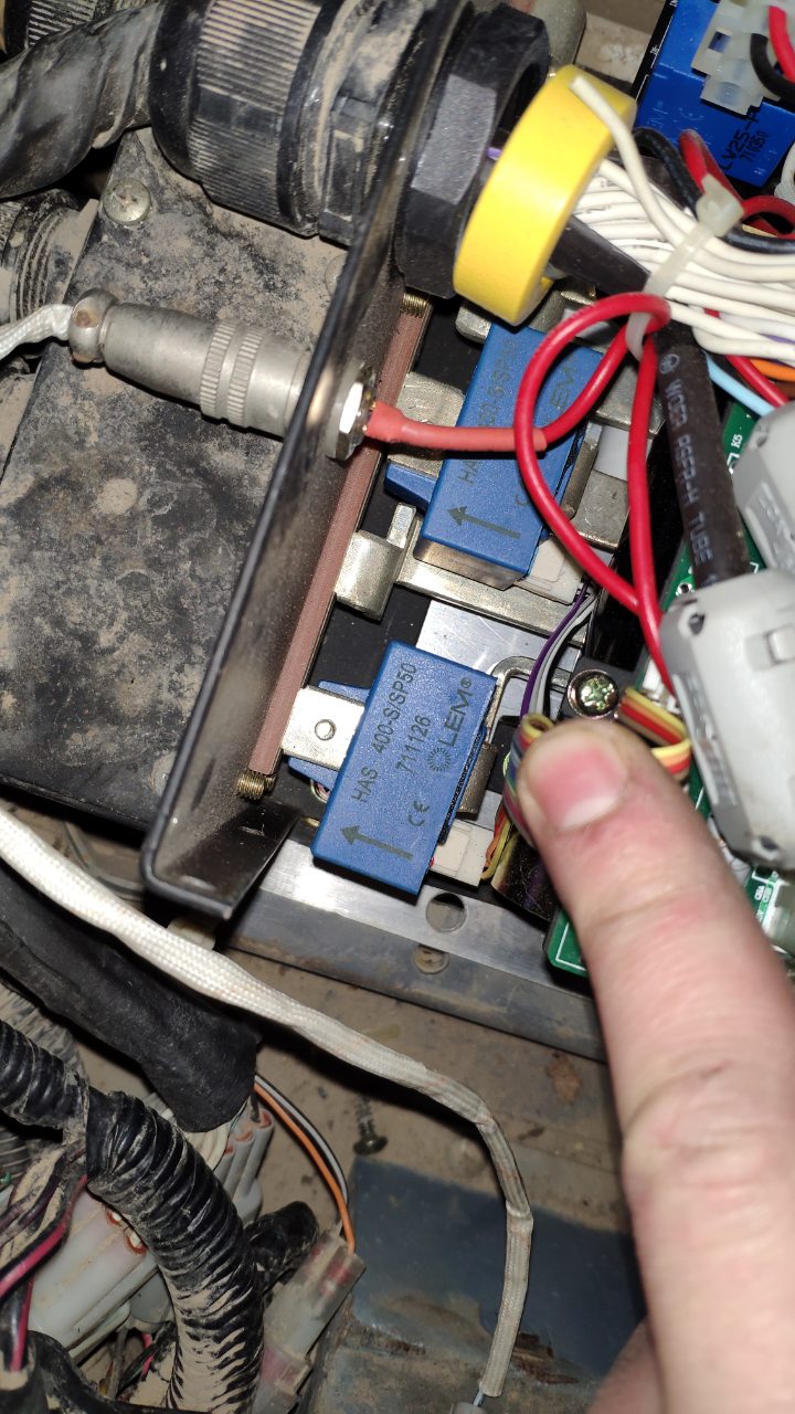

Романтик писав(ла):
Коментарій до файлу: Это контроллер
viber image7.jpg [ 184.04 КБ | Переглядів: 24602 ]
#73407Повідомлення 19 січ 2019, 16:07
Это фирма, которая делает контроллеры для Био-авто. У них на него есть кабель. Но через него можно только менять параметры. Ошибки через него не видны.
На какое он напряжение? На Био-авто есть разборка, можно попробовать подобрать.
#73410Повідомлення 19 січ 2019, 17:13
Во вторник спецы Био-авто поедут делать первый ТО электробусу Скайвел (он уже накатал по Виннице 5000км) и могут захватить с собой рабочий контроллер на проверку. Но, насколько я помню, у них остались контроллеры на 120В. На 144В вроде как закончились. Нужно смотреть. Цены вот тут: viewtopic.php?f=63&t=2891
У вас какое номинальное напряжение 72 или 144 вольта?
Было бы супер! Как с ними можно связаться?
