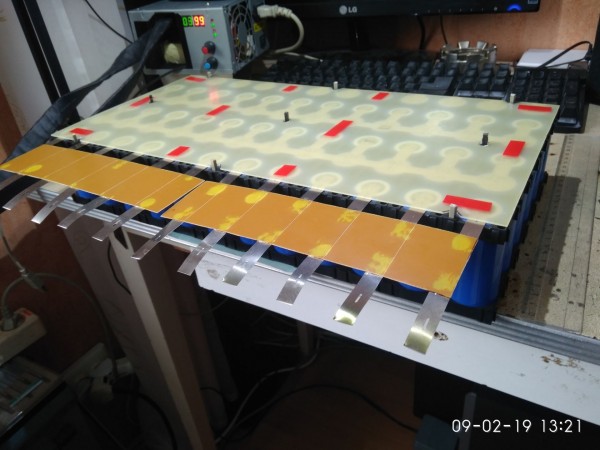

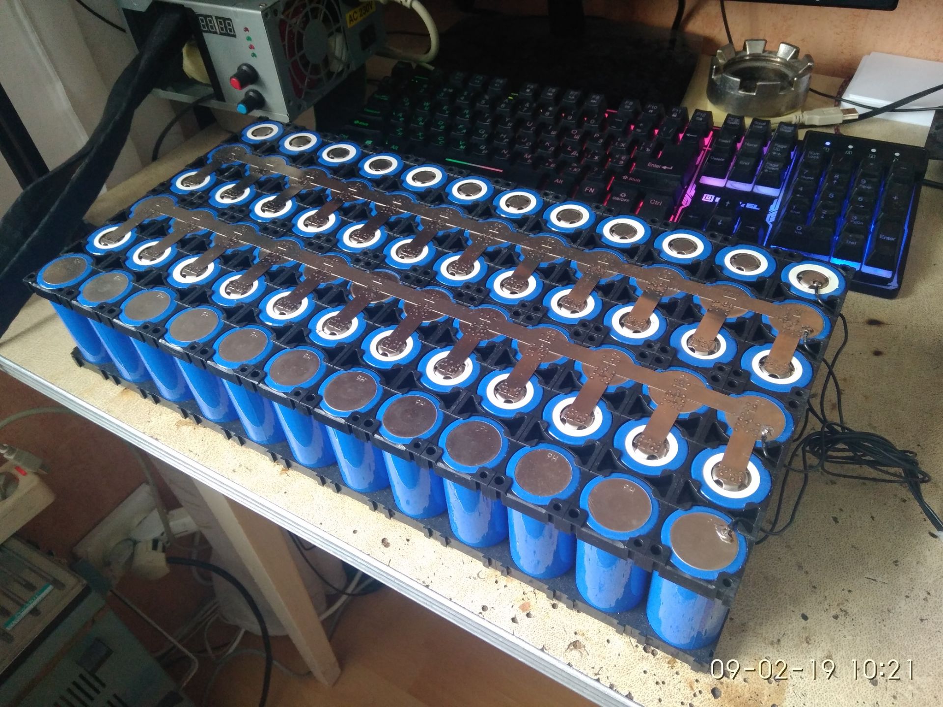

Батарейка готова. Процесс сборки на фото ниже:
IMG_20190209_102158.jpg [ 447.58 КБ | Переглядів: 11712 ]
Один из четырех блоков

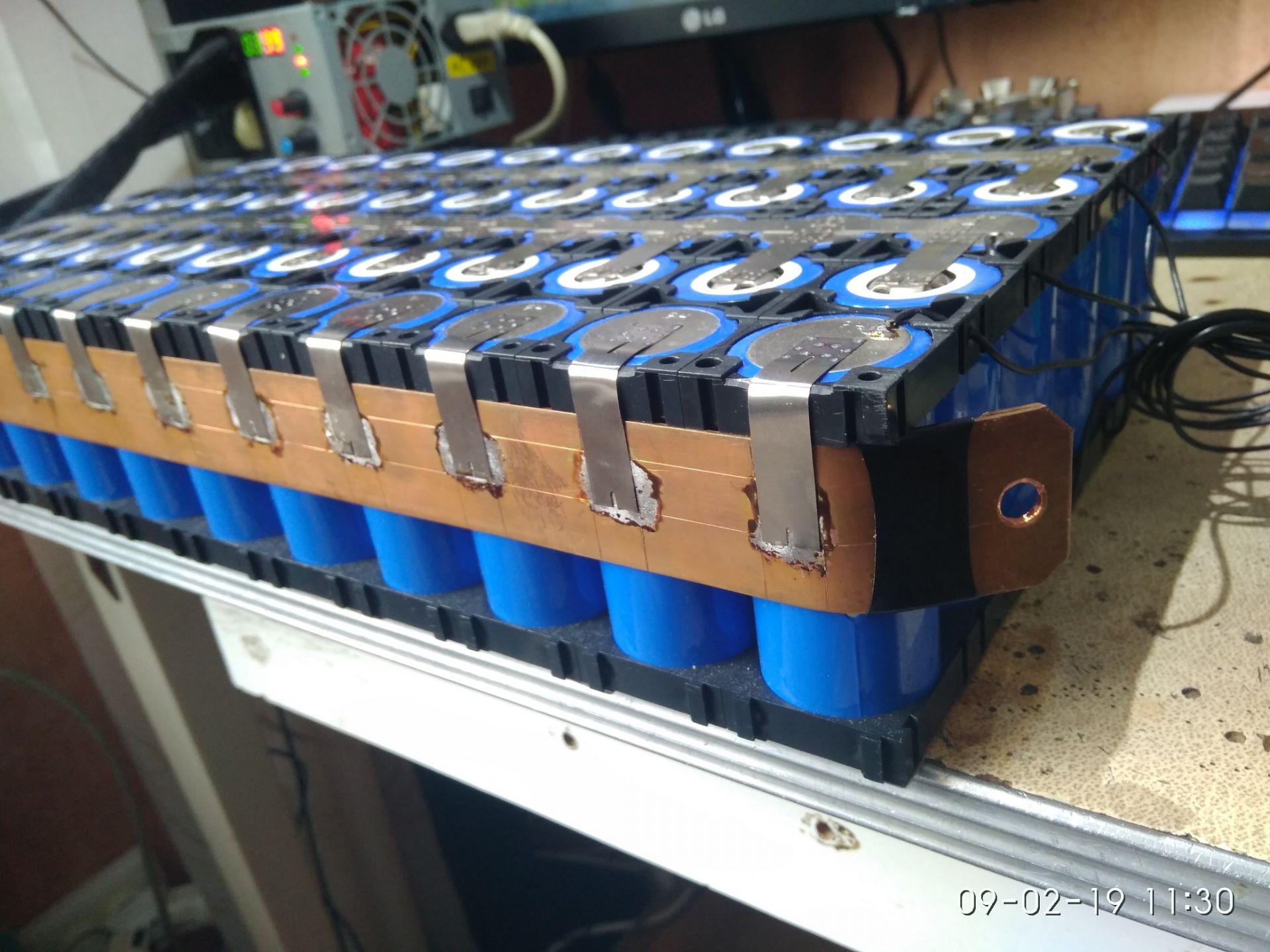

IMG_20190209_113023.jpg [ 285.38 КБ | Переглядів: 11712 ]

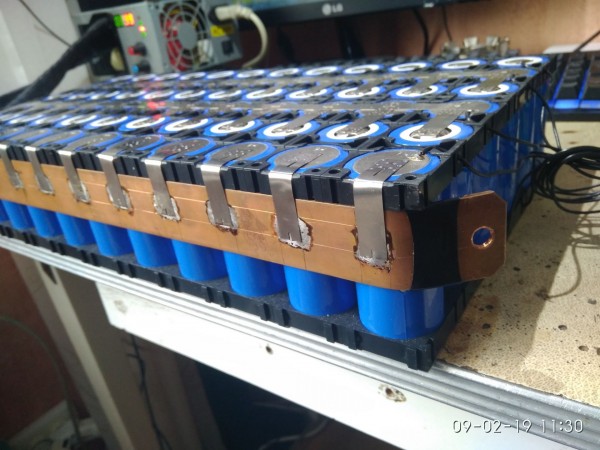

Минусовая и плюсовая шина - медь сечением 30х1 мм

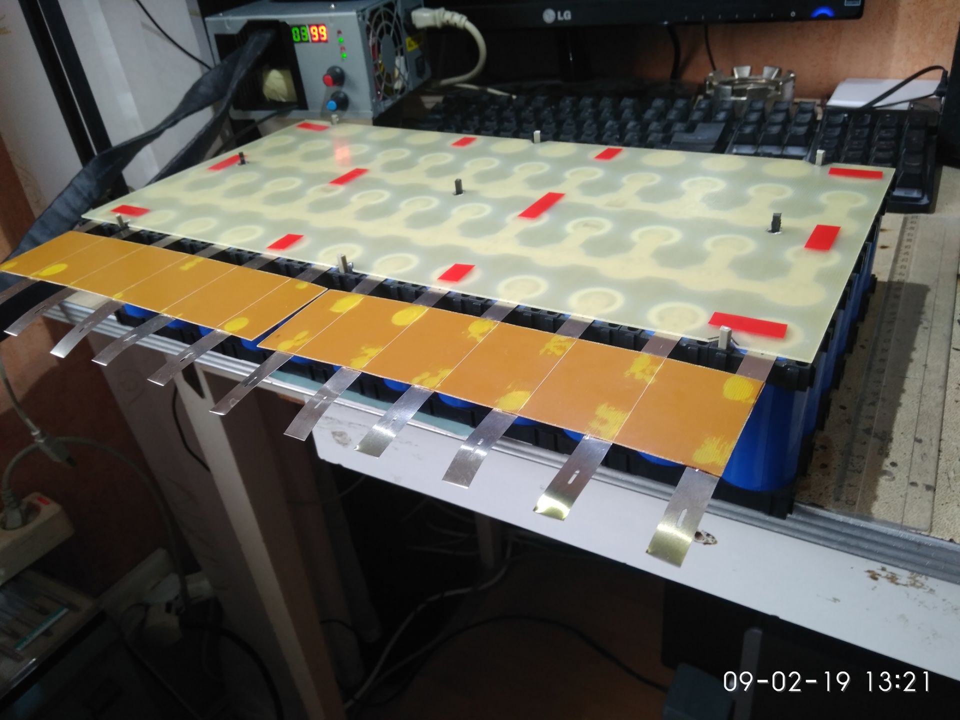

IMG_20190209_132143.jpg [ 219.99 КБ | Переглядів: 11712 ]

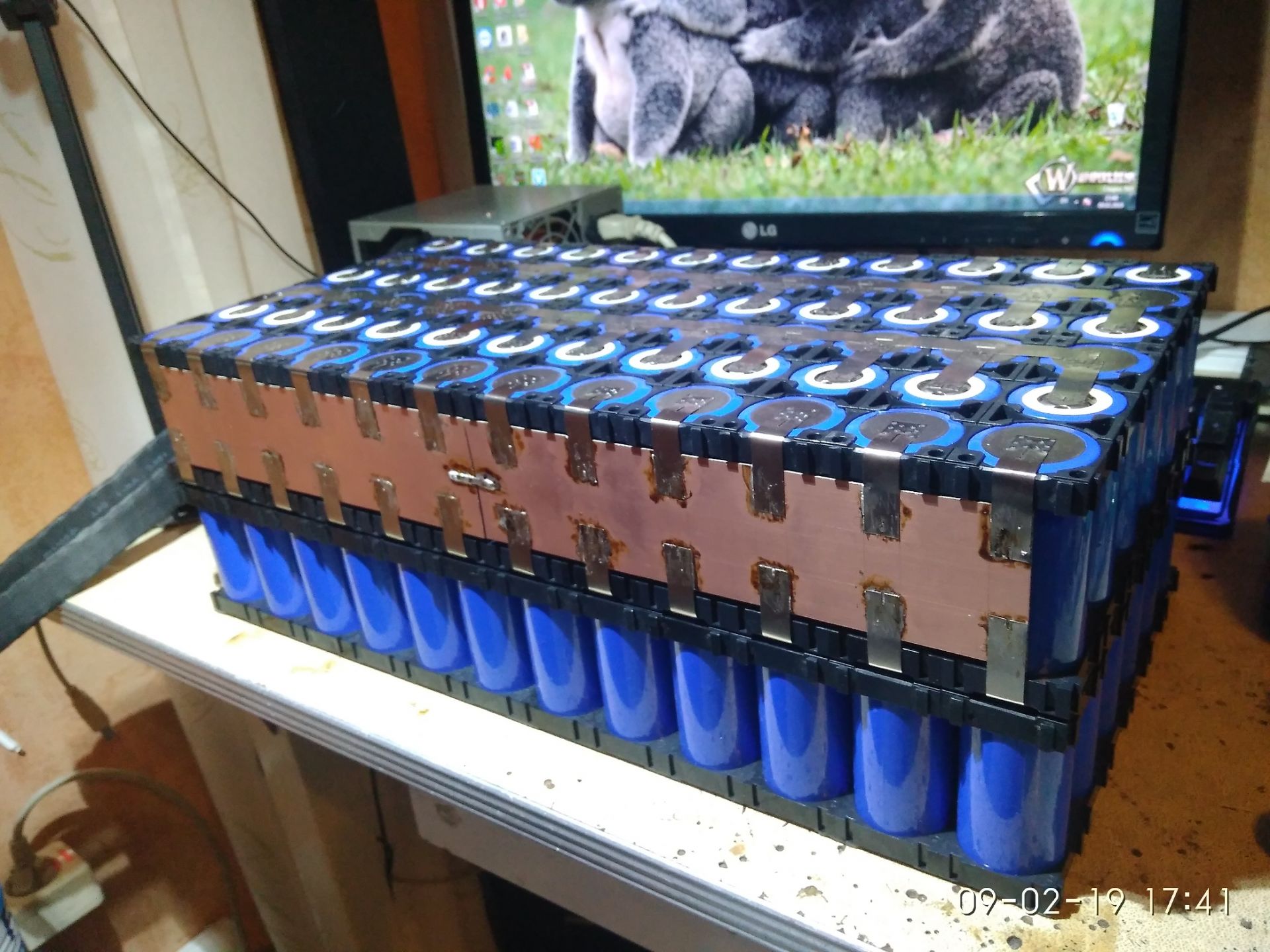

4 блока батареи объединяются в 2 по 2
IMG_20190209_174151.jpg [ 326.89 КБ | Переглядів: 11712 ]

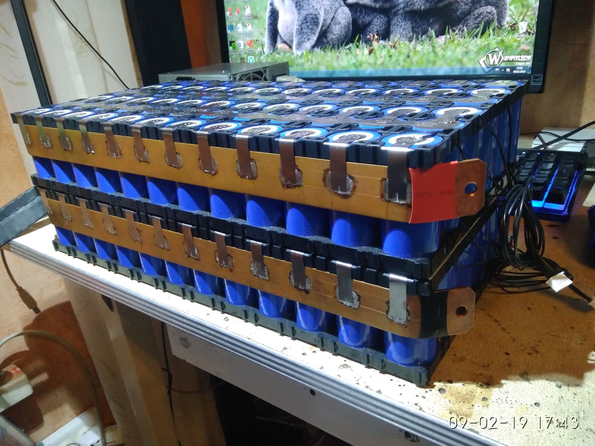

Соединяются блоки с помощью полоски фольгированного стеклотекстолита толщиной 0,5 мм
IMG_20190209_174311.jpg [ 395.75 КБ | Переглядів: 11712 ]

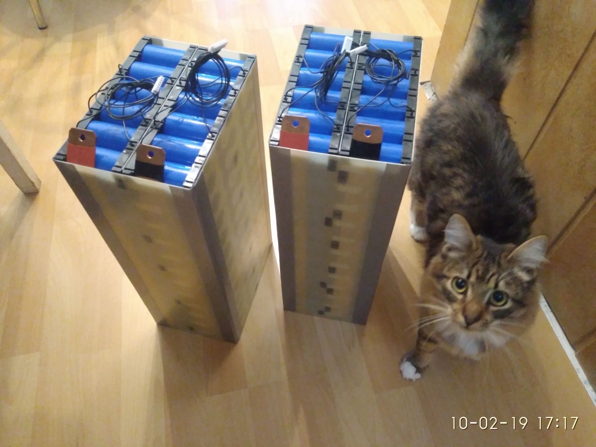

IMG_20190210_171714.jpg [ 214.63 КБ | Переглядів: 11712 ]
Вот такая батарея вышла, каждый из двух блоков весит 22,6 кг.

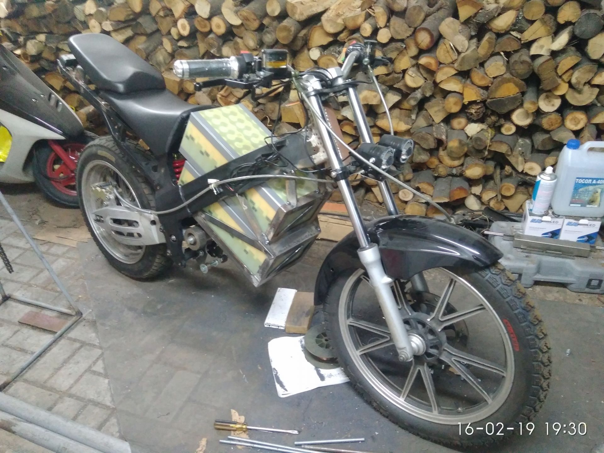

Примерил батарейку на байк:
IMG_20190216_193016.jpg [ 392.84 КБ | Переглядів: 11588 ]
Вроде норм, понял, что можно было не делать "ступеньку", хватает свободного хода передней вилки.. но переделывать не буду.

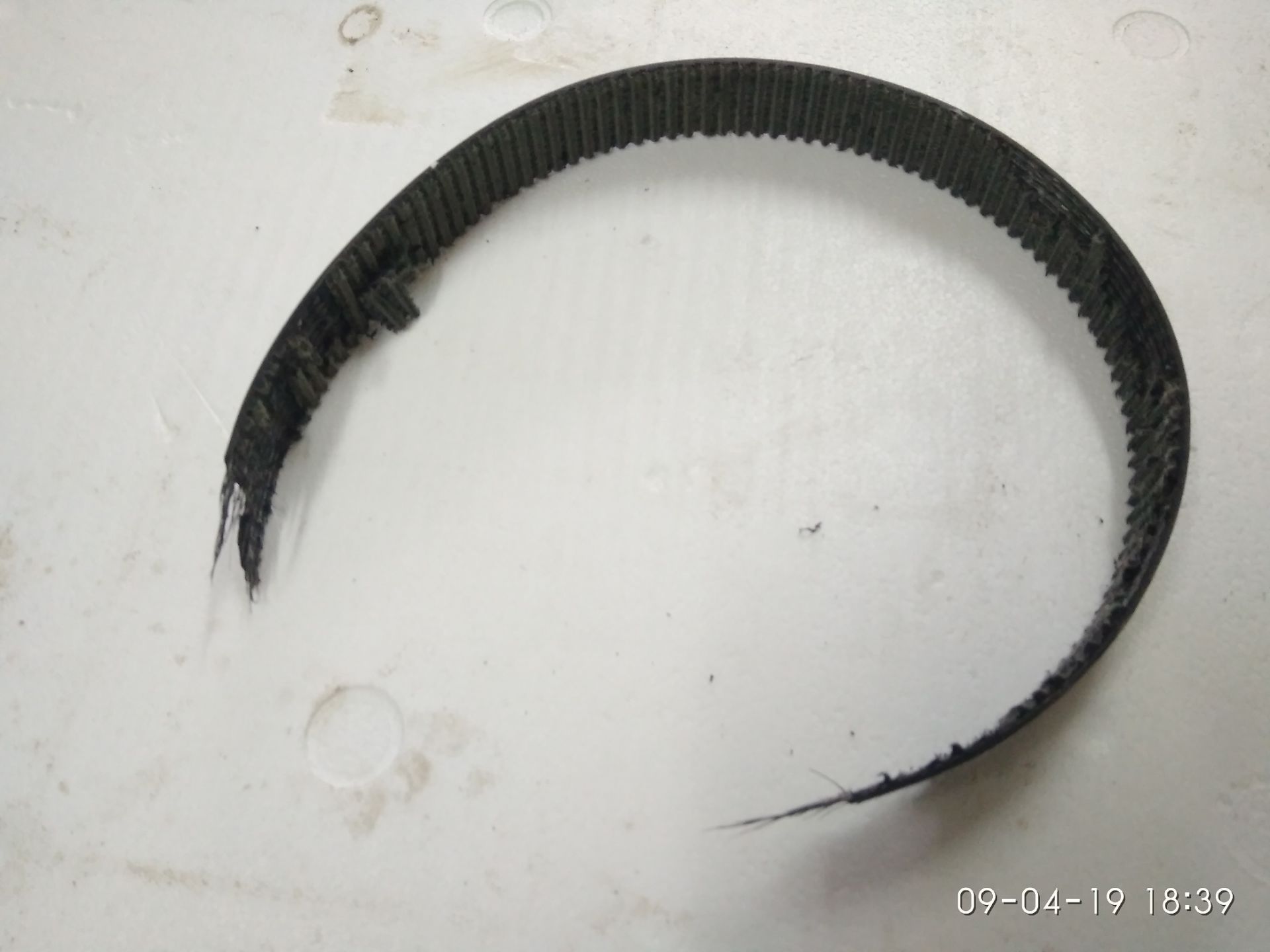

Установка новых датчиков и уменьшение зазора ровным счетом ничего не дало. Контроллер не определяет этот мотор с трехвитковой обмоткой. Плюнул на это дело, выставил Холлы, чтобы не выскакивала ошибка и покатался так. Что сказать, тупой разгон с места, но потом довольно неплохое ускорение. Разгонял до 75 км/ч, потом начало что-то хрустеть. Пока разбирался с причиной, заварил обгонную муфту, а зря, правда она бы все равно долго не протянула. Оказалось, ремень проскакивает на зубьях ведущего шкива, 11 зубъев зацепления мало. Да, еще с этой обмоткой сумасшедший ток ХХ - около 50А! Ваще не по фэн-шую.
Купил по случаю еще один такой же генератор Г286В, всего за 500 грн. с доставкой. Взял с него статор с родной обмоткой (13 витков в треугольнике, провод диаметром 1.6 мм) и поставил на свой мотор. Без проблем прошел идентификацию в контроллере, натянул ремень посильнее.. Что сказать, разница огромная! Сильный рывок с места, интенсивный разгон, но..
IMG_20190409_183932.jpg [ 137.97 КБ | Переглядів: 11459 ]
Вобщем, заказал качественный усиленный ремень Optibelt Omega-HP и ведущий шкив на 48 зуб., редукция будет 1:1. А с мотором еще поиграюсь, с трех витков перемотаю на 5. Пока жду заказ, разобрал моцык для покраски рамы.
