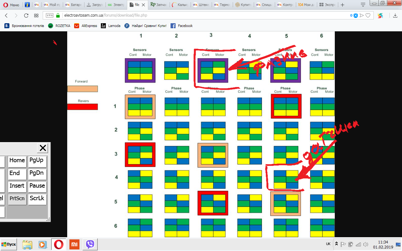

#74094Повідомлення 01 лют 2019, 09:44
Вот таблица возможных вариантов
Больше тут можно черпнуть
https://electrotransport.ru/ussr/index.php?topic=26589.0
 Заголовок повідомлення: Re: Электрофикация инвалидного кресла
#74105Повідомлення 01 лют 2019, 12:02
Звідки: Житомир
Дякував (ла) 5 Подякували 7
Мій електротранспорт: електроскутер
Дааа! добре що кинули табличку, по таблиці перебрав і то трохи путаешся, а щоб небуло то вообще нереально все перепробувати. совпав варіант на якуму продержав ручку газа минут 5 і нечого негрілося і контролер холодний, А ОСЬ СКОРОСТЬ обертання колеса на повному газі набагато менша, примірно на погляд десь в два раза менша ніж коли провода грілися. може хто знае та пояснить чому так було? чи може ще потрібно перебирать фази та датчикі щоб ще якийсь варіант шукать?

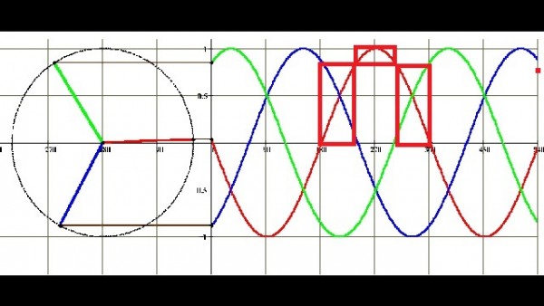

#74110Повідомлення 01 лют 2019, 13:04
коля писав(ла):
....А ОСЬ СКОРОСТЬ обертання колеса на повному газі набагато менша, примірно на погляд десь в два раза менша ніж коли провода грілися. може хто знае та пояснить чому так було?...
синус.jpg [ 63.57 КБ | Переглядів: 13783 ]
Посмотрите на картинку, при правильно подключении контроллер подключает батарейку к фазе в среднем квадратике, а при не правильном в одном из двух боковых квадратиков. Думаю дальше объяснять не надо, если не поняли, то просто не заморачивайтесь и поверьте что так и должно быть.

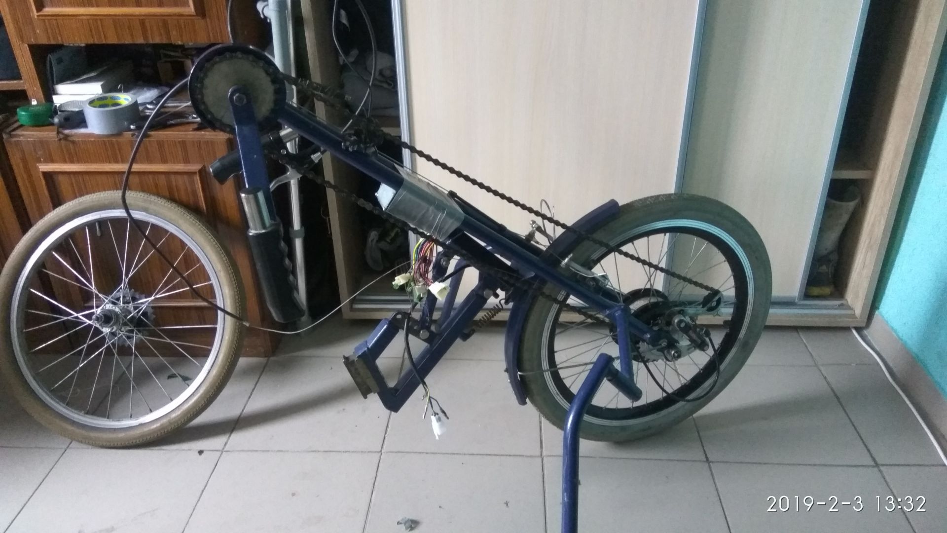

#74274Повідомлення 03 лют 2019, 13:34
Звідки: Житомир
Процес переобладнання велопривода
IMG_20190203_133210.jpg [ 236.39 КБ | Переглядів: 13750 ]
#74295Повідомлення 03 лют 2019, 18:15
Звідки: г. Киев
Дякував (ла) 33 Подякували 35
Здогадуюся, багатьом буде також цікаво, чому ви обрали спосіб "односторонньої схеми" спиць - шляпками назовні в 20-дюймовому колесі? Просто, я теж з певних причин саме так збирав і собі, але в суттєво меншому 16"-ободі.
#74329Повідомлення 04 лют 2019, 08:01
Звідки: Житомир
Хотів заспіцувать як треба, то шпиці як перехрещуються чомусь не прилягають одна до одної.
#74341Повідомлення 04 лют 2019, 11:07
Звідки: г. Киев
Якщо товщина спиць 2мм, зазвичай після продівання в отвори по стандартній схемі, їх підкладають одна під одну - за умови, що біля фланцю не з'являється надмірного вигину тієї групи спиць, котрі виходять ззовні. На мотор-колесах зі спицями 2,5мм і товщими таке підкладання зробити вкрай важко, тому виходить, що місце перехрещування без прилягання.
Але, все Ок, я на своєму досвіді не помітив жодних недоліків такої односторонної схеми, якщо обід не сильно навантажується, або в камері знижений тиск і шина тоді більше "бере на себе".
#74346Повідомлення 04 лют 2019, 12:24
Звідки: Житомир
Блин а я думав що там де перехрещуеться повинно обовязково прилягать, ну нічого як ви кажете що у вас їздить і з такою схемою то буду пробувать і я. тембільш у мене ще й на перед замале невантаження, мені здаеться воно буде буксувать треба ще щось буде придумувать.

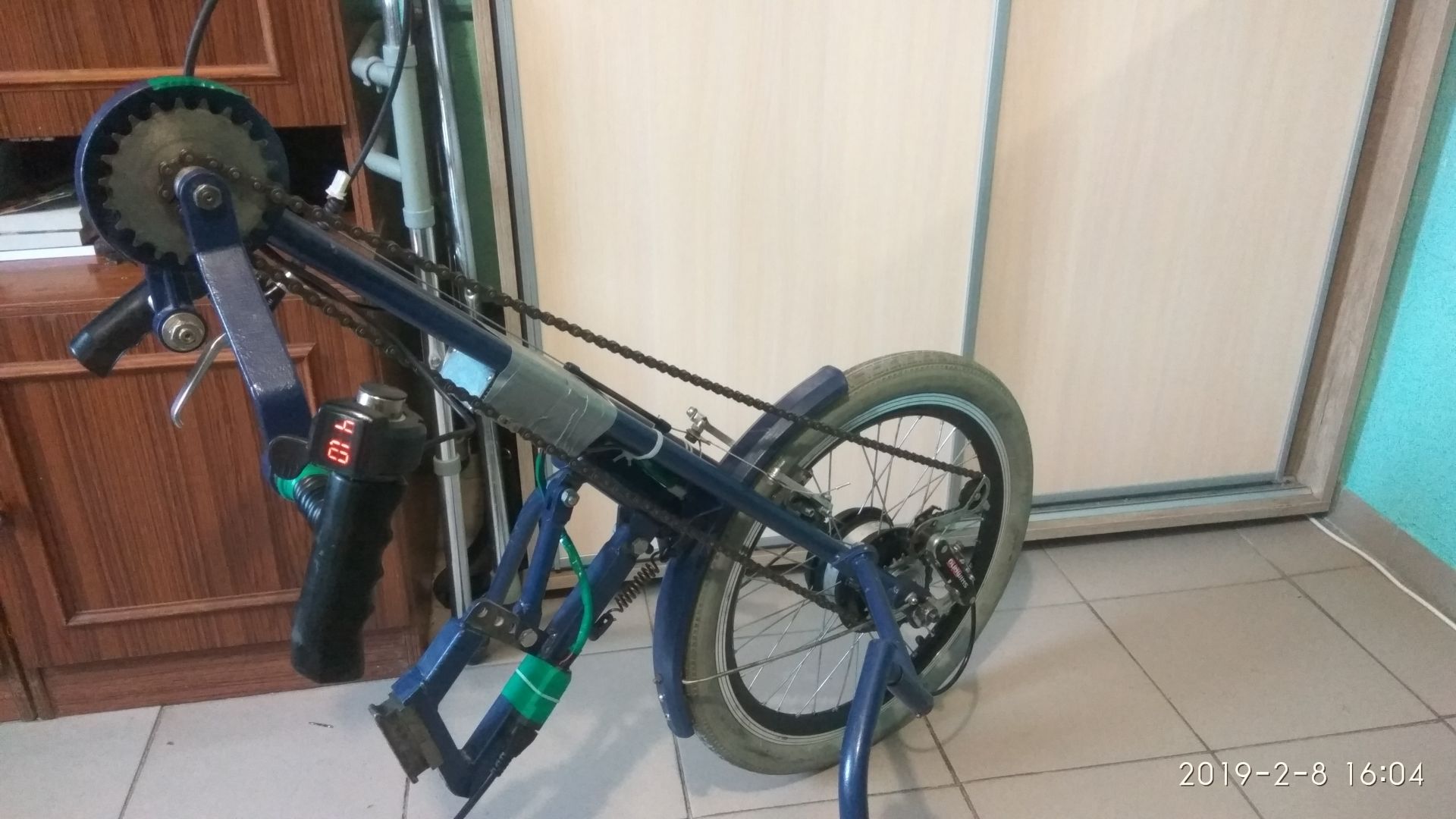

#74498Повідомлення 08 лют 2019, 17:27
Звідки: Житомир
Закінчив переобладнання, сьогодні тільки відремонтував курок газа, датчик згорів, осталось тільки підвязать Аккумулятор під візок. І випробувати.

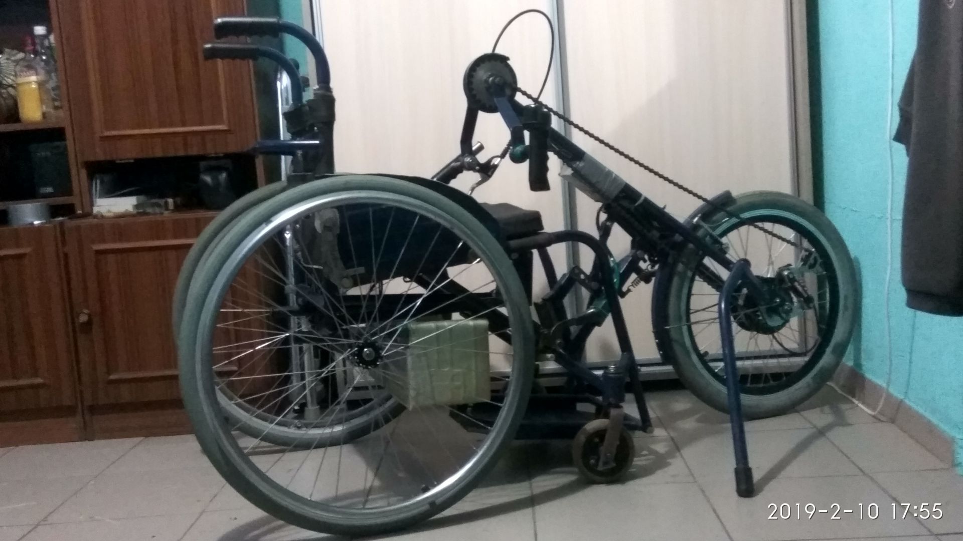

#74600Повідомлення 10 лют 2019, 18:29
Звідки: Житомир
Усім доброго врем'я суток! Хочу відразу подякувати такім форумчанів, YURI, Михалыч, alexteam, Ці люди зовсім безкоштовно надали,подарували усі комплектуючі для переобладнання мого веловізка! Також всім спасибі хто участвував в темі та підказував як правильно конструювати, І ось про головне; випробував я сьогодні свій апарат, їде вам непередать, об'їхав вокруг свого села і нечого не встиг побачить, так як швидкість якщо не брешеше скачаний спідометр на телефоні то 32-37 кп/ч, на путі була тільки одна горка градусів 5-6, і затяжна метрів 600, мотор практично невідчув цей підйом. Общим поки все дуже добре, є тільки одне но! Старт дуже швидкий і поки рушить трохи буксує, треба запастися покришками.

#74606Повідомлення 10 лют 2019, 19:49
У вас батарейный ящик из испарителя от холодильника сделан? Оригинально.... :?
#74609Повідомлення 10 лют 2019, 20:05
Звідки: Житомир
Так, батарейка 23а, в пласмасовому корпусі (Пластікова прямокутна труба з витяжкі) замотана армоскочем, а під каляской думав що його туди прикрипить для захисту батарею і тут попався з старого холодильника морозілка, вона легка дюралева, і якраз якщо трошкі пошаманить получився удобний ящичок.
#74610Повідомлення 10 лют 2019, 20:19
коля писав(ла):
То універсальна штука )) в мого діда був ящик для зимової риболовлі з такого :XD: :DX:
