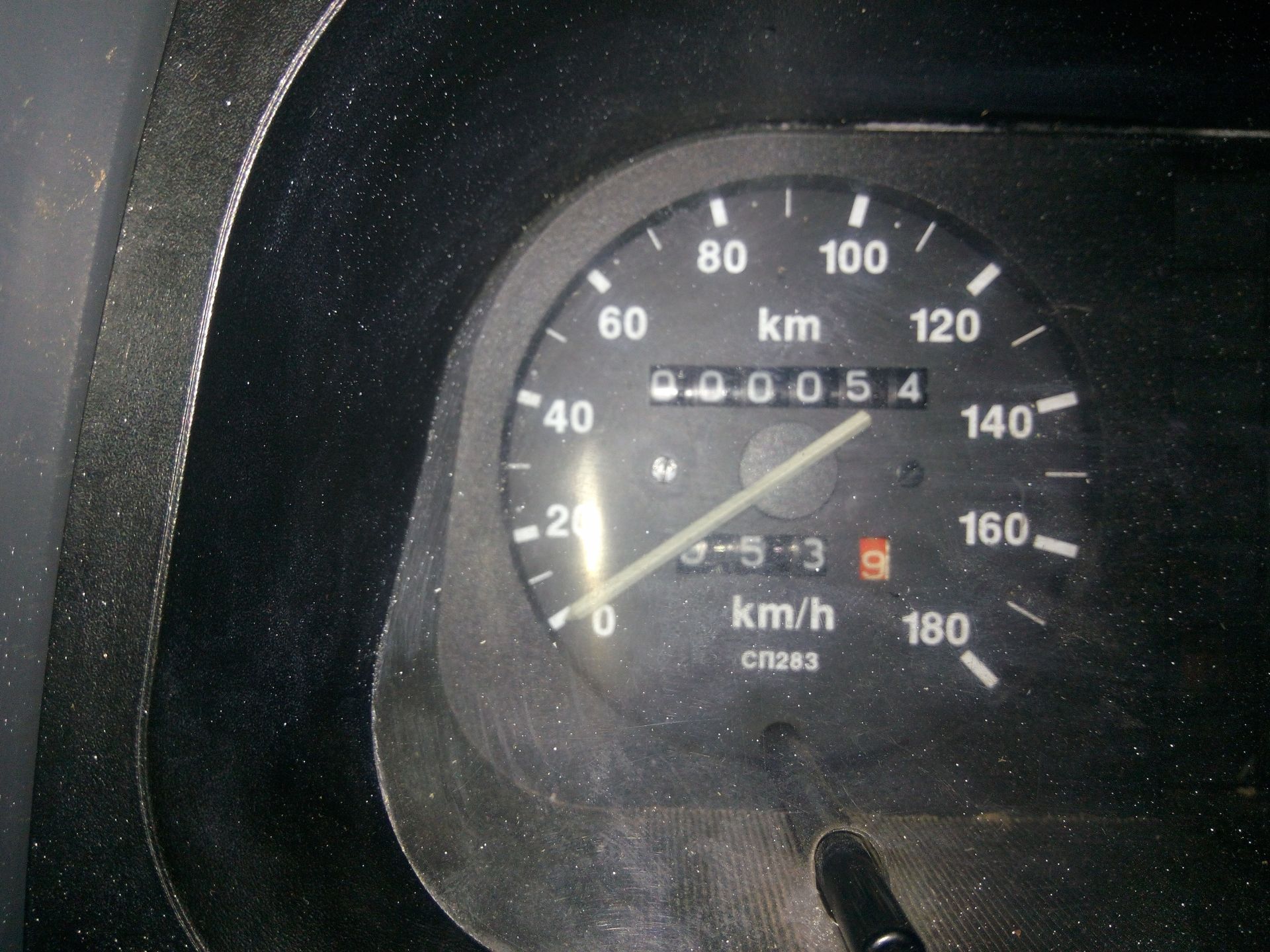

Вчера доделал все световые приборы, контрольные лампы и т.п. Скрутил одометр в исходное состояние и начал полноценную эксплуатацию электромобиля. За сегодня накатали по делам 54 км.

...Лёша, так а я не пойму, это уже твоя машинка или она у тебя «в работе»?
 Заголовок повідомлення: Re: Таврия Пикап
#74463Повідомлення 07 лют 2019, 20:55
Дякував (ла) 199 Подякували 685
Машина заказчика. Сейчас эксплуатирую в тестовом режиме, с целью выявления возможных косяков, перед окончательной передачей пользователю-неспециалисту. Я должен быть уверен на 200%, что все системы работают надежно и должным образом.
