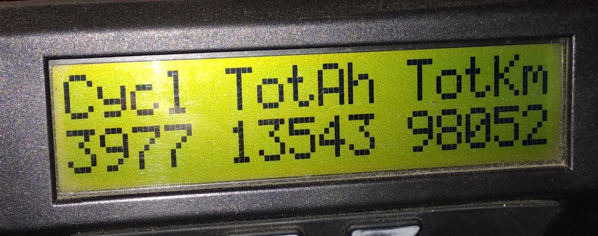

#72347Повідомлення 29 груд 2018, 18:01
Звідки: Київ, Україна
98000 км

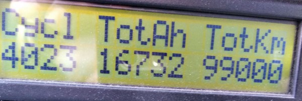

#74601Повідомлення 10 лют 2019, 18:38

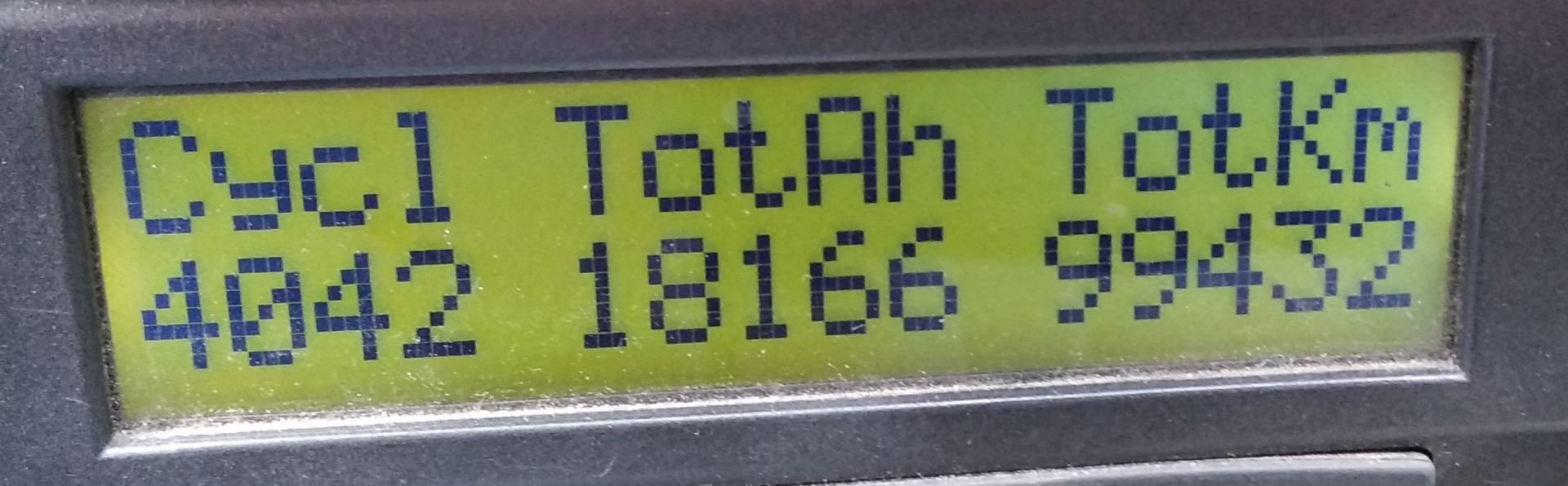

99000 км.
IMG_20190210_142925.jpg [ 161.94 КБ | Переглядів: 20622 ]

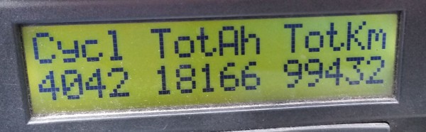

24.02. 2012 моя Таврия первый раз выехала из гаража.
Сегодня 7 лет и почти 100000 км позади.
Таврия как рабочая лошадка выполняет свою роль на все 100%.
С днём рождения, Таврия!
В подарок ей сегодня регистратор.
IMG_20190224_123526.jpg [ 142.87 КБ | Переглядів: 20524 ]

И мотор пробежал почти 100000.
На родных щетках и без всякого обслуживания.
90 000 на электротяге

#75842Повідомлення 25 лют 2019, 10:17
Звідки: Днепроптеровск
Вот бы еще подробнее вспомнить на каком пробеге менялся мотор.
(Хотя там наверно качество мотора + человеческий фактор больше влияют чем пробег)
А так-же как менялись батарейки. И что в данный момент.
Я вот например не знаю участвуют ли наркоты в проекте до сих пор или уже канули.
А если канули то когда. Бесценная информация....
