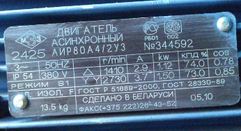

#76143Повідомлення 02 бер 2019, 08:14
Звідки: Minsk, Great Litva
Поэтому и вызвала сомнение фраза об идентичном сечении провода и равном количестве витков.
Насколько мне позволяют мои поверхностные знания об асинхронных электродвигателях, то совмещенные обмотки чем-то напоминают многоскоростные, то есть две разные обмотки в статоре, но включенные одновременно.
Screenshot_2019-03-02-09-11-38-399_com.alensw.PicFolder~01.png [ 159.39 КБ | Переглядів: 11276 ]

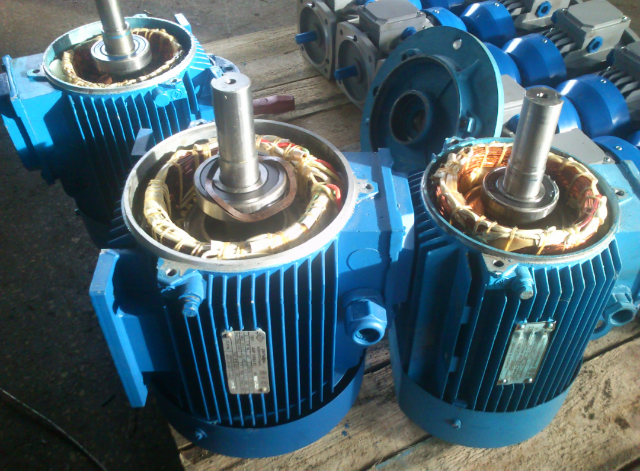

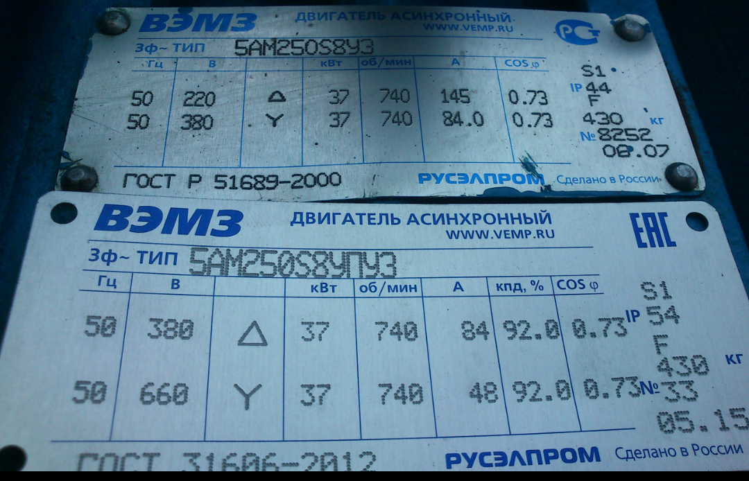

#76144Повідомлення 02 бер 2019, 08:23
Ктати о токах, как верно заметил уважаемый Михалыч, промышленность сейчас переходит на высокое напряжение и мощные двигатели сейчас 220/380 не делают, если только только под заказ. Но КПД при этом остается неизменным. Зато снижаются токи, а значит потери до электродвигателя, в проводах, контроллере....
Screenshot_2019-03-02-09-10-38-887_com.alensw.PicFolder~01.png [ 1.25 МБ | Переглядів: 11275 ]
