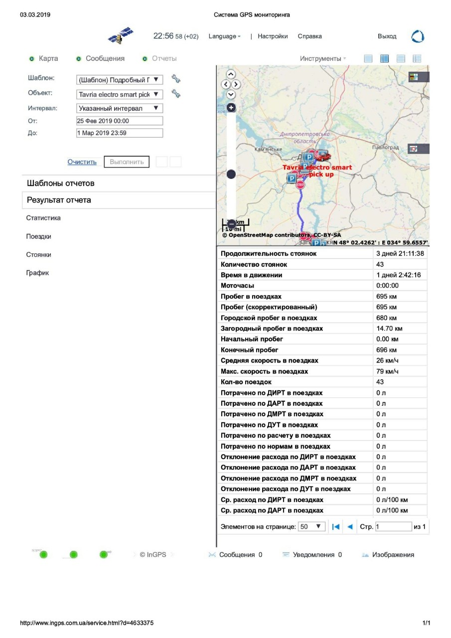

А вот и статистика за прошлую неделю. GPS трекер реально удобная штука. Категорически рекомендую.
