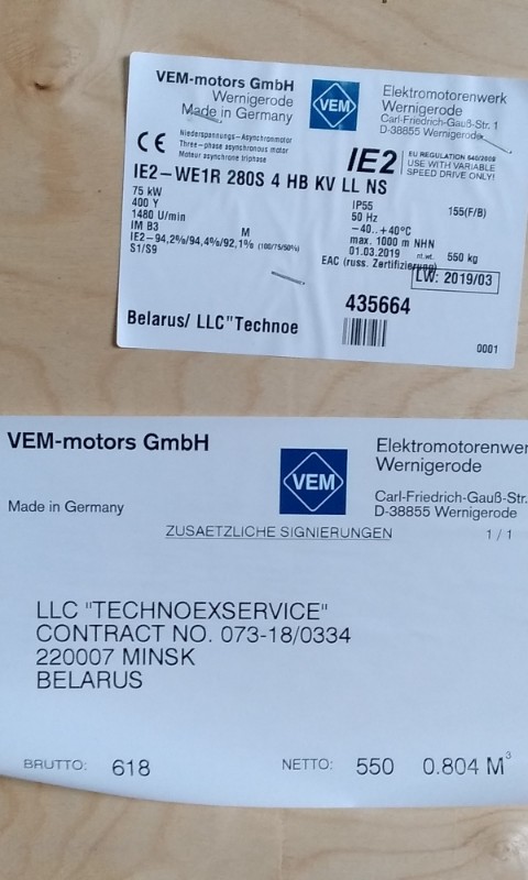

Вот в этом и сомнения, что по раздельности нет разницы, а когда обмотки совмещены, то почему-то выходит что лучше. Или просто всё дело в качестве исполнения, заполнения паза и тд, а ре в обмотках.
Я помню ваш первый двигатель на Славуте, обычный неперемотанный общепром, полный салон и багажник ск батареек А-меги, а потом появился Дуюнов и предложил намотать совмещенные обмотки. Под нужное напряжение, другой контроллер, батарею.... То есть вышла совсем другая конфигурация и, возможно, если бы вы намотали не совмещенные обмотки, но под свою конфигурацию, то и результаты были бы совсем другими, может даже лучше? Как, например, у парней из Подмосковья с их Мерседесом, когда совмещенные обмотки показали себя хуже классики.
Вчера движок из Германии приехал, IE2, КПД под 95%
IMG_20190312_173253~01~01.jpg [ 82.87 КБ | Переглядів: 10132 ]
 Заголовок повідомлення: Re: Асинхронный двигатель "Славянка"
#76948Повідомлення 13 бер 2019, 09:45
75кВт весит 550кг??? 8O

DeLike писав(ла):
Так это же обычный, стационарно устанавливаемый, общепром 280 габарита, почему нет.

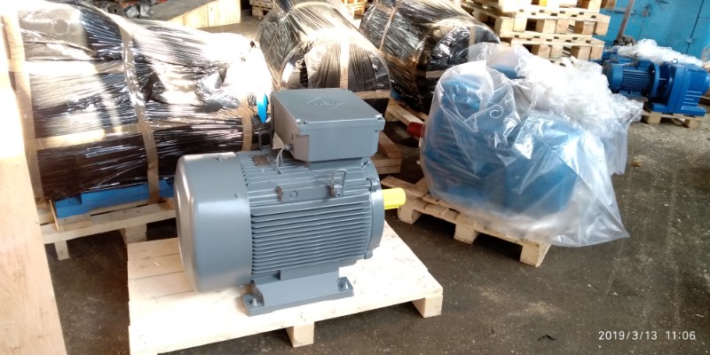

Александр, а вот рядом стоят по полторы тонны, а мощность всего 160 кВт. Для чего же и применяется в тех же Теслах система охлаждения, хоть там и частоты много выше, но все равно с миниатюрного двигателя снимать огромные мощности без охлаждения невозможно, при этом КПД таких движков а разгонных режимах на равнес ДВС. А Вы не верили и меня пытались чему-то учить, типа не постить "глупости",где-то в соседней теме. Чудес не бывает.

Я по прежнему говорю, что высказывания в стиле, при разгоне у эл.мотора КПД как у ДВС глупости!!! Или имеете доказательства? :lachtot:
П.С: Маленький мотор у теслы на 35кВт длительных (220кВт пиковых) но с охлаждением весит с контроллером и редуктором около 65кг. Даже при 50% КПД этот маленький моторчик не спасла бы никакая СВО при 110кВт потерь!!!
#76963Повідомлення 13 бер 2019, 12:14
Может, раз уж постоянно всплывает это сравнение с ДВС, так стоит вспомнить какой КПД у ДВСов при разгоне?
