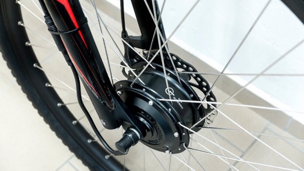

Спецы по редукторникам, что можете сказать о таком колесе?

так по эвропейським колесам щось не дуже , також вони задушені йдуть мабудь до 24км.

Спинився я на такому наборі 36В 400Вт MXUS XF15F контролер KUNTENG KT36ZWSR-WKLC01F 36В 250-350Вт LCD 15A . Батарея літій 16 ач . Колесо 28 . Комплект вже замовлений чекаю . цікаво чи 35 км набере і як буде по тязі . Маю з чим порівнювати є електра прямопривідне 800 ватт з контролером на 500 в 24 колесі свинець, то 45 біжить тільки шумне.
