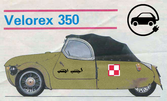

Из чешского "Велорекса" получился бы отличный электро-трайк в винтажном стиле.
На электроход его еще никто не переделывал. Ставят японские Honda или двигатели от FIAT126p
А в Польше и слеты владельцев "Велорексов" проводятся.
Вот "velorex" продают...
Velorex 350
posiadam do sprzedania MOTOCYKL VELOREX 350
bez silnika, 1966 r, stan jak na zdjęciach
Pozdrawiam i zapraszam
VELOREX - Dalibor Bubla, with engine HONDA CBR 600
Можно оформить под самолет-истребитель
Velorex 350 - článek z ABC-475_03.jpg [ 78.26 КБ | Переглядів: 12795 ]

Эврика! Прекрасный вариант сверх лёгкого ЭТС, чтобы : или купить, или делать !
Правда, если делать , то с колёсами МТ16 и с удлиннённой крышей , под солнцепанели; Обшивкой - нержавейкой - 0,5 или плоским пластиком 1,0 мм; Безбатарейным весом ~ 200 кг; На пробег : без солнца -200 , с солнцем -300 км

Михалыч, без сомнения будь у вас шасси "велорекса" он бы у вас был покрыт нержавейкой и ездил на электричестве все 400 км под солнечной панелью.
Впрочем есть и жестяные велорексы и фанерные и из стеклопластика - от любителей.
Но оригинальные имеют тканевый кузов в этом залог его простоты(дешевизны) и его "фишка" вокруг которой можно закрутиться.
джинсовый велорекс

#7778Повідомлення 24 лют 2015, 07:16
Да, но, не показалось ли мне, что у этого Рекса и ведущее и поворотное колесо -заднее.?
Это меняет дело . Насколько мне известно, такое управление, при скоростях выше 25 кмч, на дорогах общего пользования , не допускается. Передние 2 колеса должны управляться рулевой трапецией.
