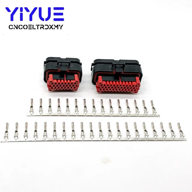

Можно использовать разъемы Tyco AMP на 23pin + 35pin
На Aliexpress они дороговато выходят, можно привезти с Taobao если нужны :)

351,46 грн. 18%СКИДКА | 1 компл. 35 Pin/23pin мужской герметичный Tyco AMP серии Авто ECU разъем 770680-1 вязка 776228-1
https://s.click.aliexpress.com/e/bx00c7VW
 Заголовок повідомлення: Re: Разъёмы для БМС
#77750Повідомлення 22 бер 2019, 23:57
Tyco AMP 23pin
https://www.aliexpress.com/store/product/23-pin-Tyco-Automotive-Waterproof-Female-AMP-Sealed-Connector-with-Crimp-terminals-770680-1/3057054_32845639916.html?spm=2114.12010615.8148356.72.195b3818rjbI7V
https://www.aliexpress.com/store/product/1-set-23-pin-Male-Sealed-Tyco-AMP-series-Auto-ECU-Connector-776228-1-Mating-770680/3057054_32939924142.html?spm=2114.12010615.8148356.46.195b3818rjbI7V
Tyco AMP 35pin
https://www.aliexpress.com/store/product/35-Pin-Way-TE-TYCO-AMP-Wire-Harness-Electrical-Auto-Connector-with-pins-776164-1/3057054_32843257966.html?spm=2114.12010615.8148356.4.195b3818rjbI7V
https://www.aliexpress.com/store/product/1-set-35pin-Male-Sealed-Tyco-AMP-series-Auto-ECU-straight-pins-Connector-776231-1-Mating/3057054_32964711081.html?spm=2114.12010615.8148356.42.195b3818rjbI7V
Выходит 31$ за 4 разъема, доставка ePacket обычно 2-3 недели :)

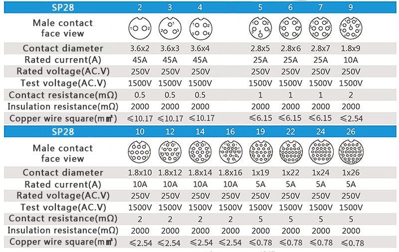

Себе на балансировку (не в электроавто) брал такие https://ru.aliexpress.com/item/SP28TA-Z ... 70842.html
Вполне герметичны и надежны.
Выходит вам нужно:
2х19 пин.
1х16 пин. (или другие вариации)

https://ru.aliexpress.com/item/SP28TR-Z ... 14341.html
Коментарій до файлу: Их есть с количеством пинов под любые желания.
HTB1oBNvayLxK1Rjy0Ffq6zYdVXam.jpg [ 130.6 КБ | Переглядів: 12142 ]

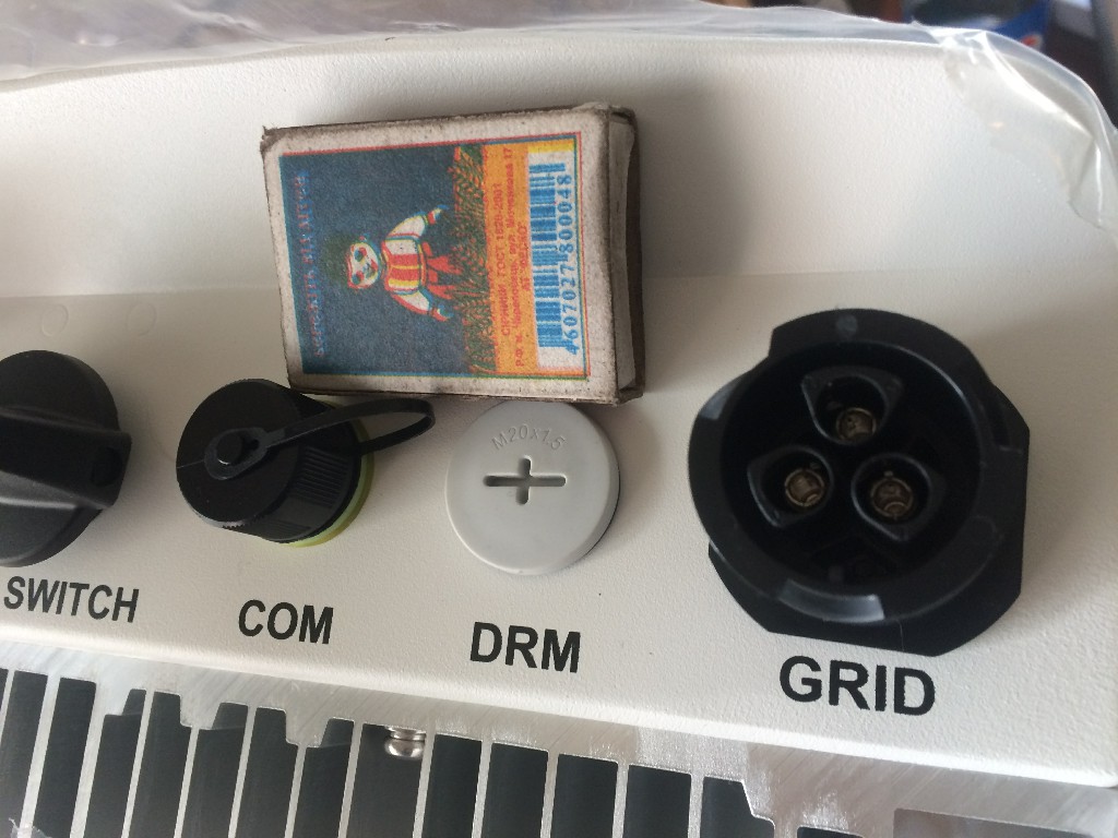

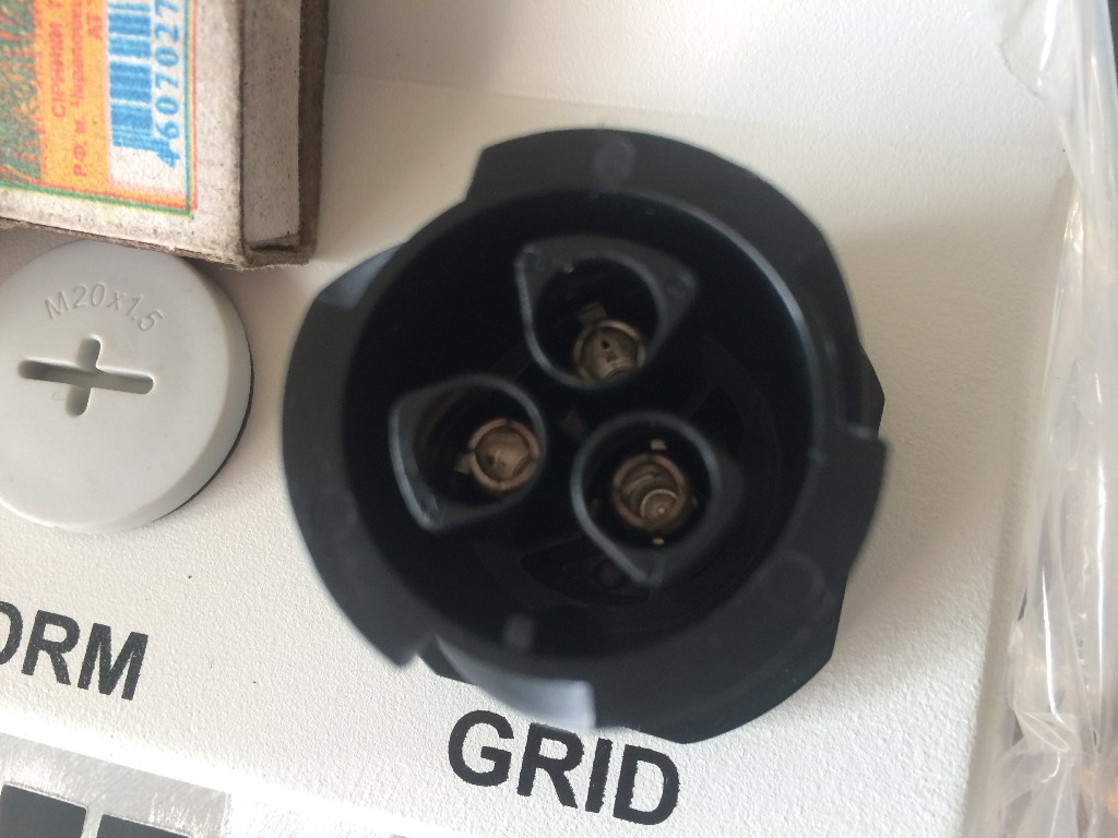

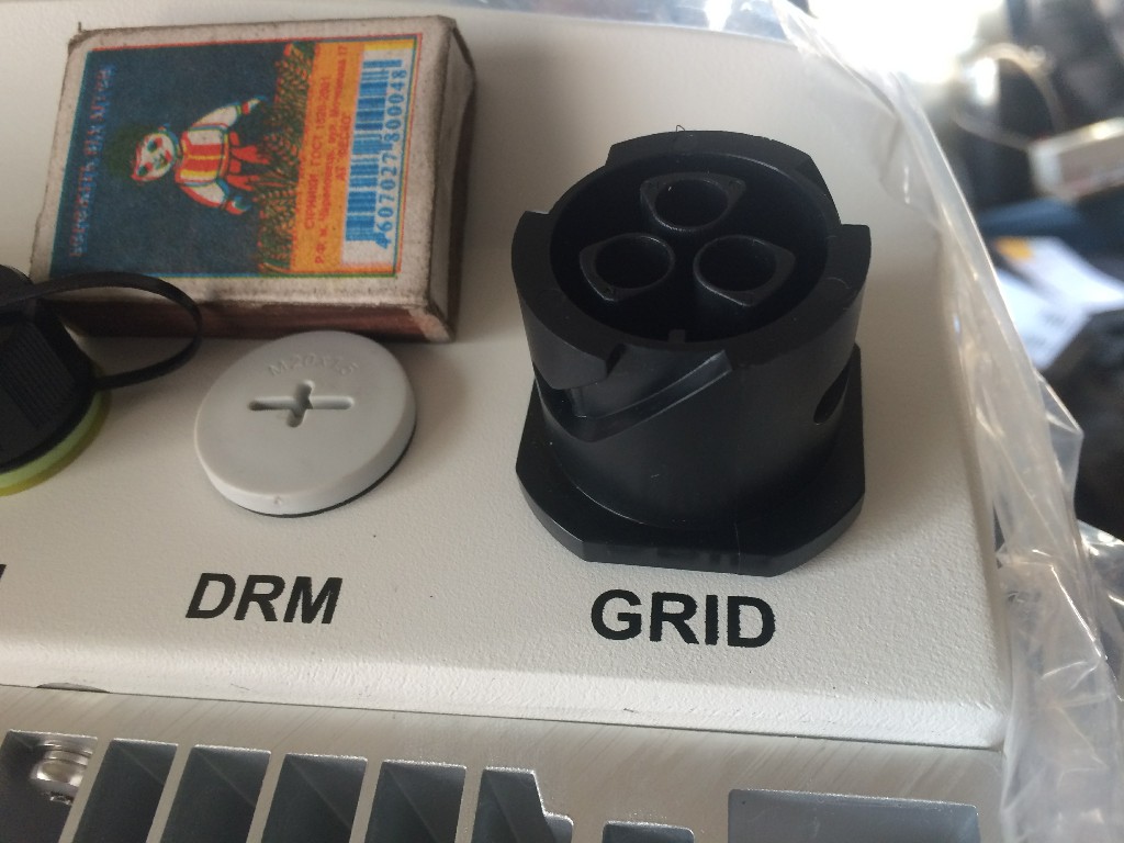

Может кто поможет с покупкой ответного разьема как на фото
IMG_1695.jpg [ 154.27 КБ | Переглядів: 11948 ]
