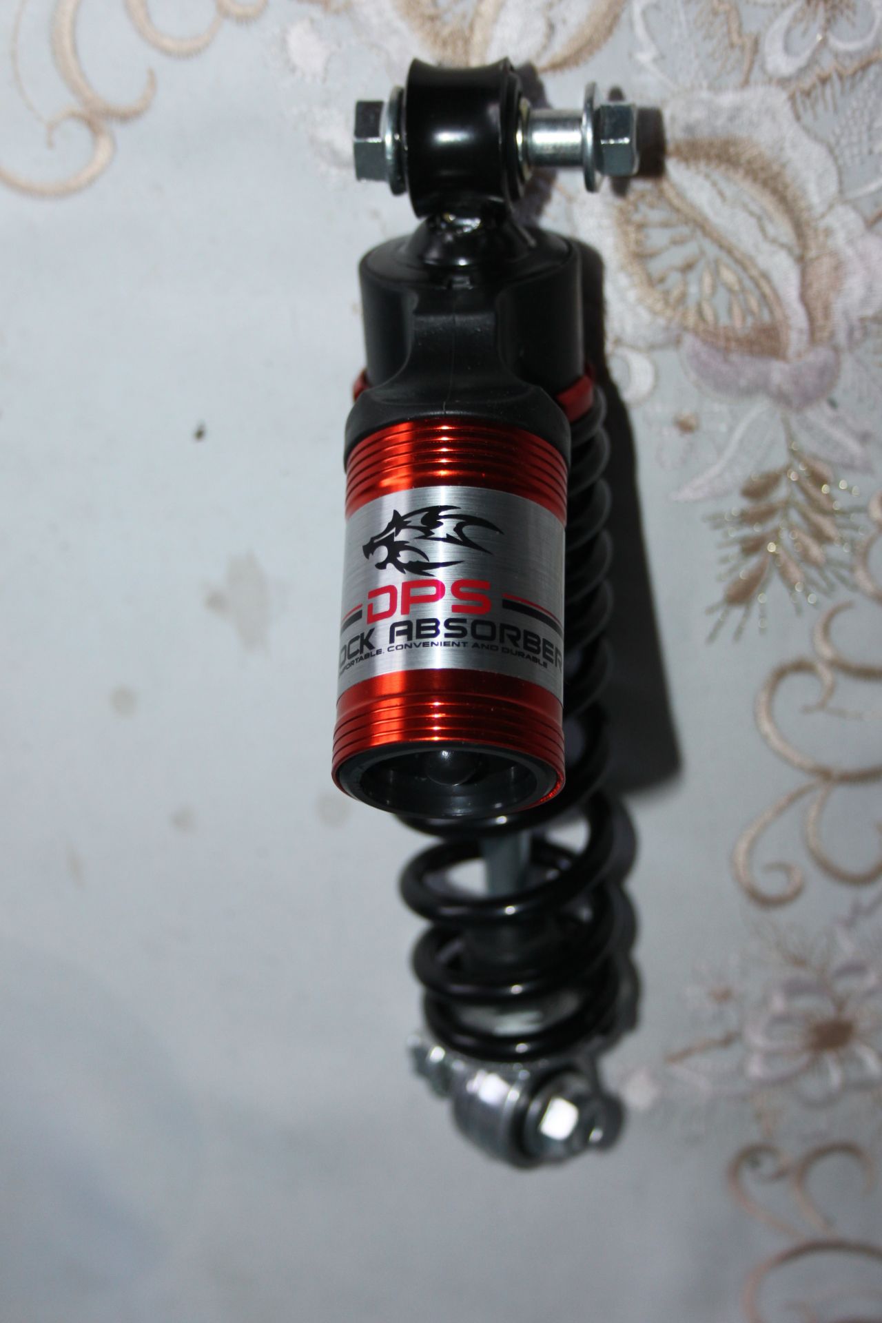

амортизатор из китая???
Коментарій до файлу: пришол из китая такой амортизатор начал разбиратся оказалось масла в нем нет.Посоветуйте кто в курсе как его заправить скоко и какого масла заливать??

Это скорее всего макет.Масло сливочное на бутерброды и в рот)).
А где вы смотрели масло? Отдельный бачок это для воздуха.

Я прошу прощения, а вы уверены, что там должно быть масло? По виду - это газовый с выносной камерой. Типа такого.

А где масло искали? Куда заливать собираетесь? Если в бачек что на фото-то там его и не должно быть.
Прежде чем разбирать и что-то делать-снимите пружину и руками проверьте работает ли аморт. Сжиматься руками он должен заметно легче чем разжиматься.

На китайском аморте , этот бачок может быть просто муляжом. Та нем регулировки есть ? Дайте больше фото

да ребята по ходу вы правы снял бачок а там под ним никаких отверстий нет деньги выброшеные на ветер покупал здесь

Потому и масло искалось - описание - гидравлический амортизатор....

Не все аммортизаторы такие. Я както разбирал похожий китайский аммортизатор, и масло в нем было, и было отверстие между бачком и амортом. И чтобы воздух не попадал в камеру с малом в бачке была резиновая колба которая при накачке воздухом растягивалась вытесняя масло, и таким образом жесткоть немного увеличивалась. Я качал максимум 10 очков, больше мой насос не накачивал. Проверить такой аммортизатор можно сняв пружину, без воздуха он не возвращается.

Именно этот и без подкачки прекрасно будет работать.Беда только в том что жесткости может не хватить.

Да, мягкие они слишком.
