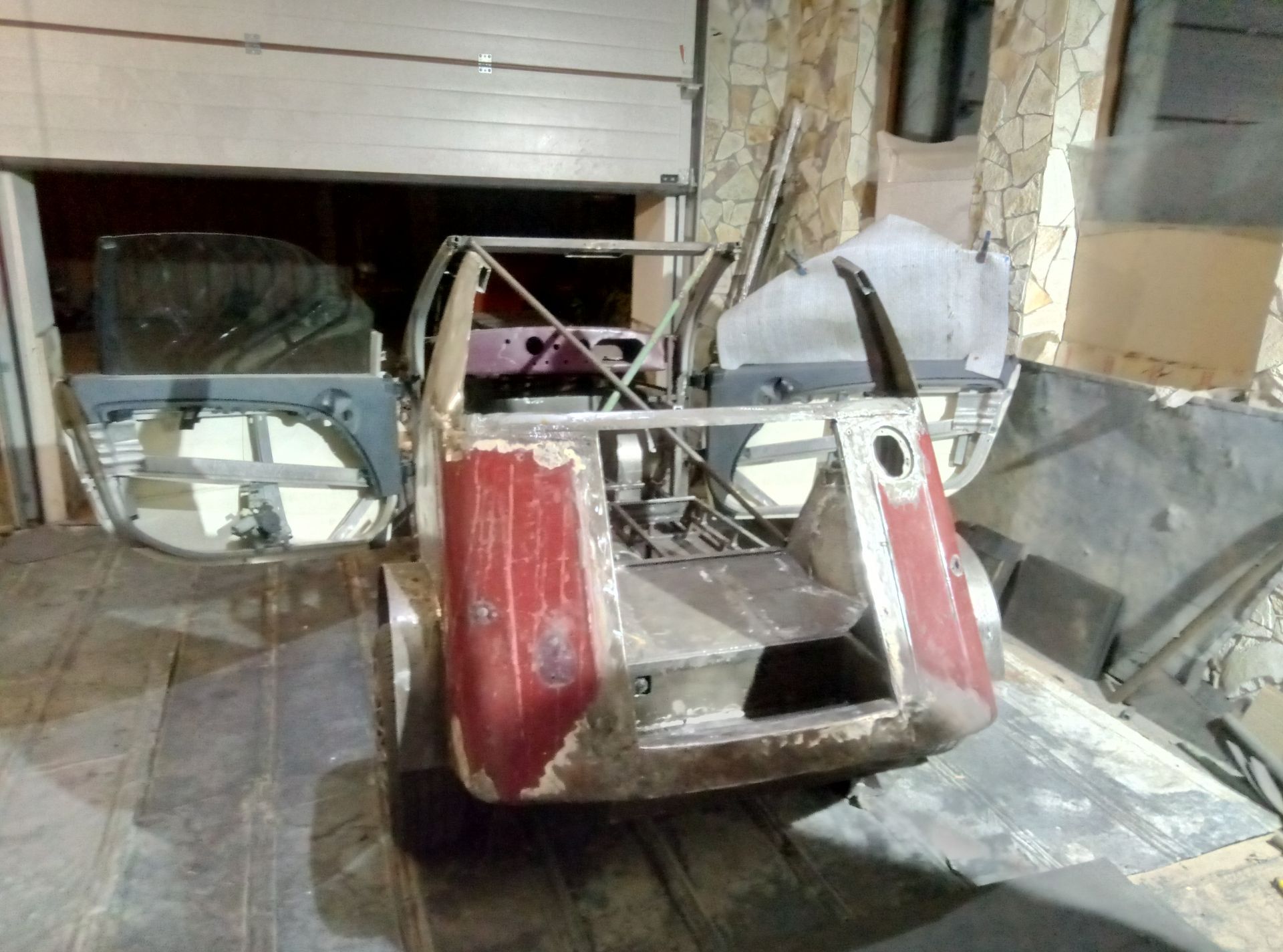

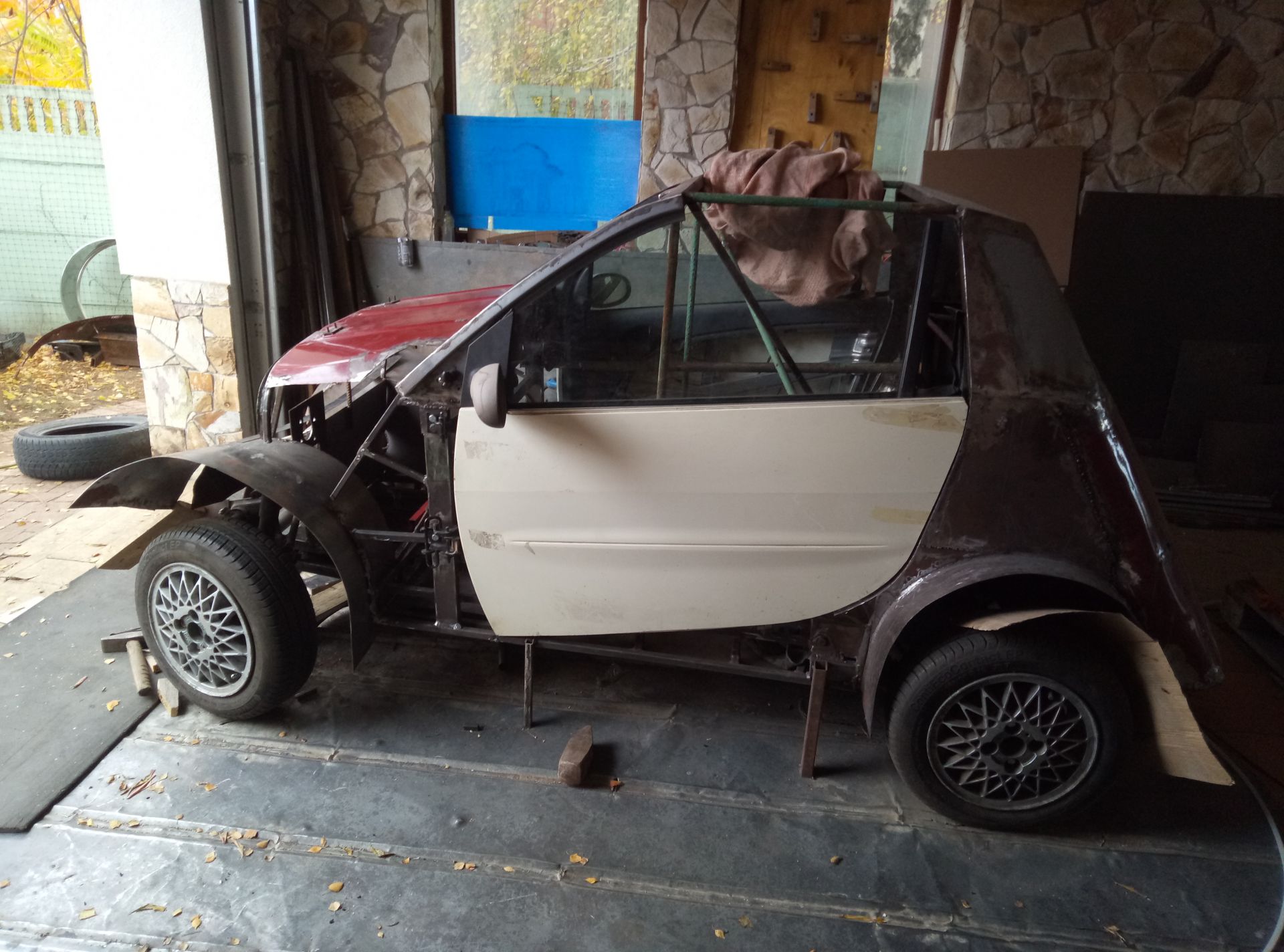

Но проект я не бросил.
Уговорил соседа, он занимается кузовным ремонтом машин.
По состоянию на лето была такое видение:
Основа рама ферма. Спереди и сзади куски кузова от СМЗ С3А.
Но детальный анализ с профессионалом кузовных работ показал что в кусках кузова от СМЗ С3А больше шпаклевки и герметика чем живого металла.
В итоге все опять отрезали до самой рамы 8O. Третий раз :?.
За одно и переделаны стаканы задних амортизаторов, которые теперь установили на штатные места рычагов BMW E30 :)

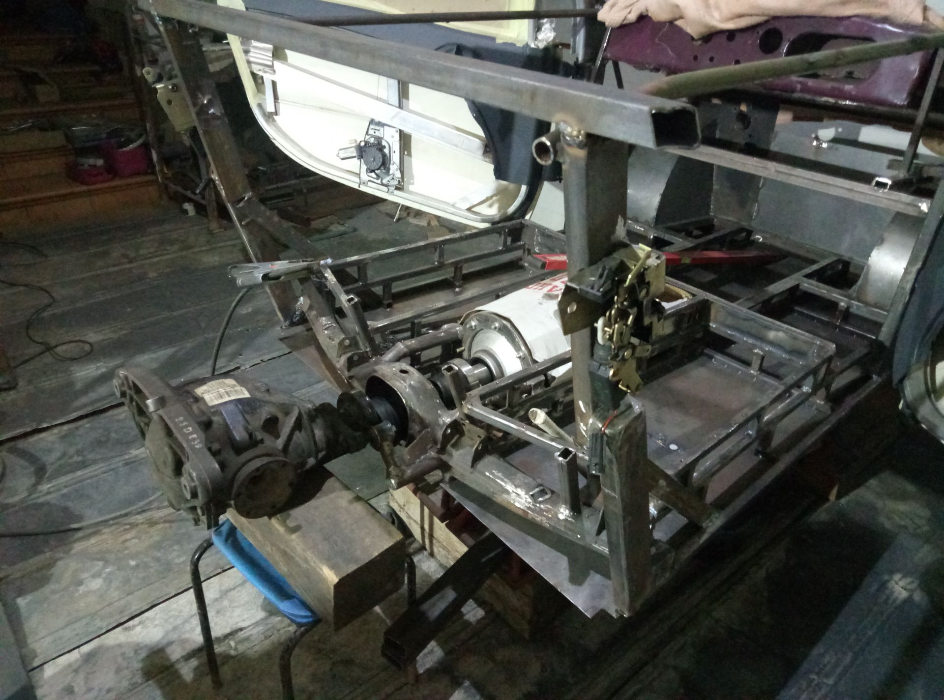

Идет обрезка на корню

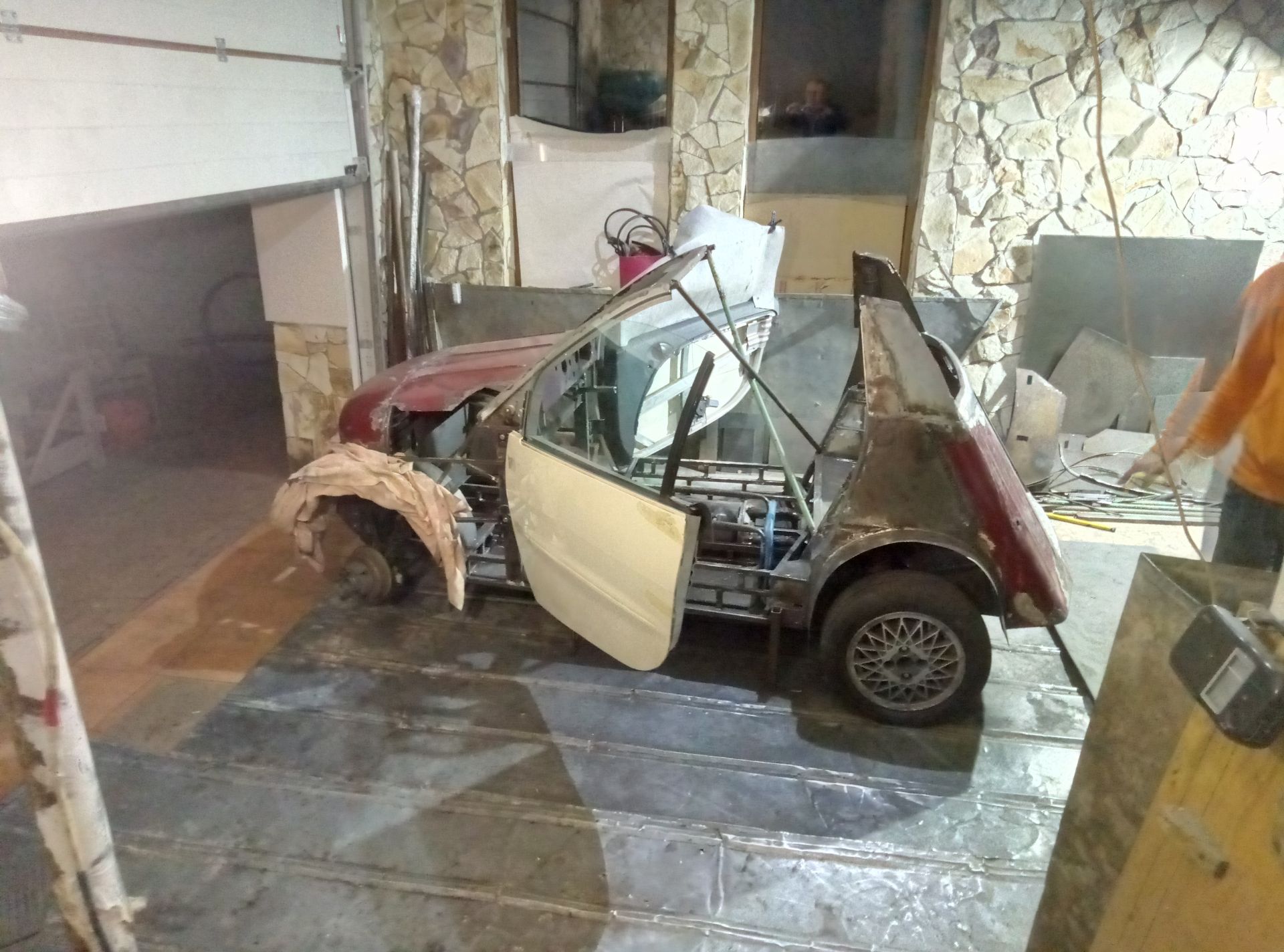

За дверьми были установлены стойки.
На них штатные замки смартовских дверей, т.к. в дверь они уже не влазят, двери я обрезал
