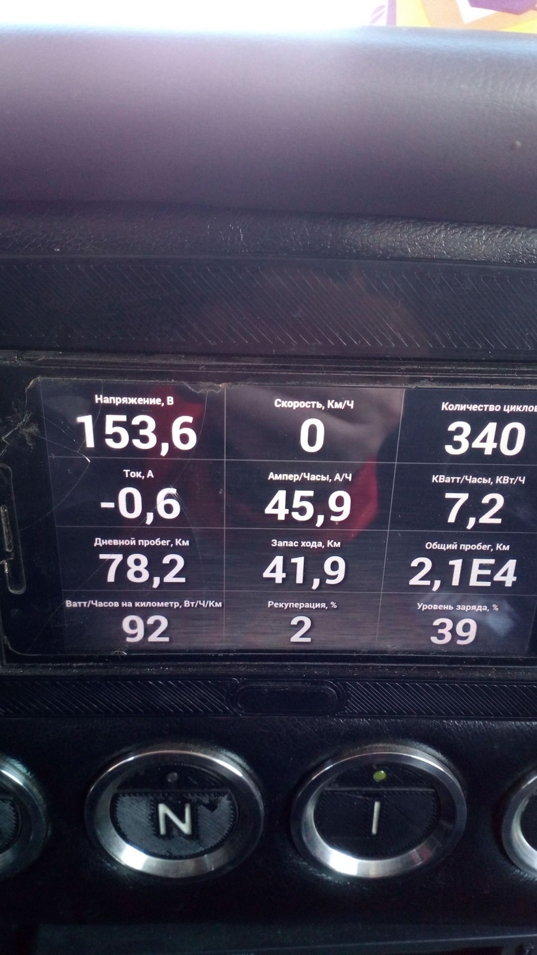

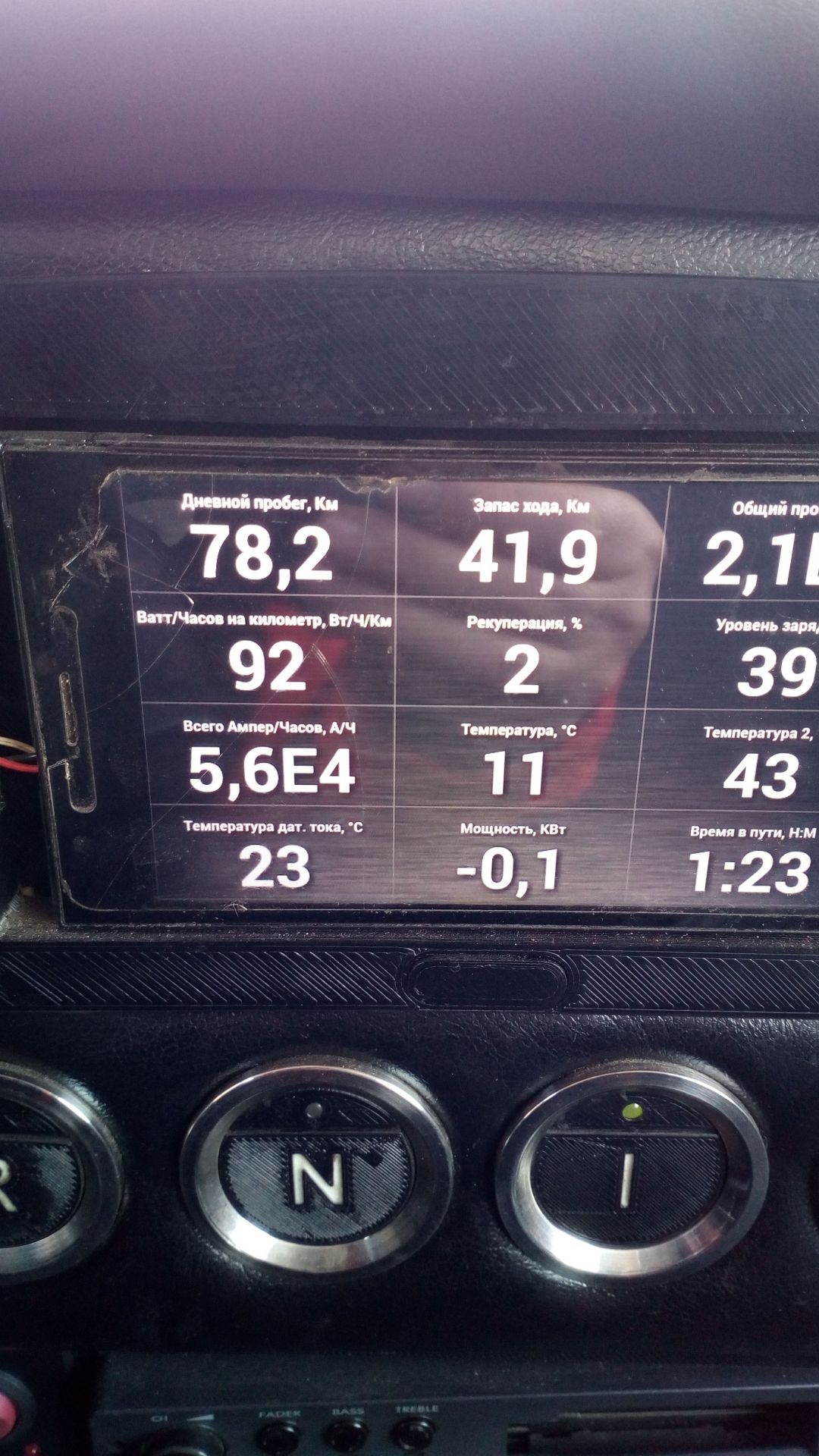

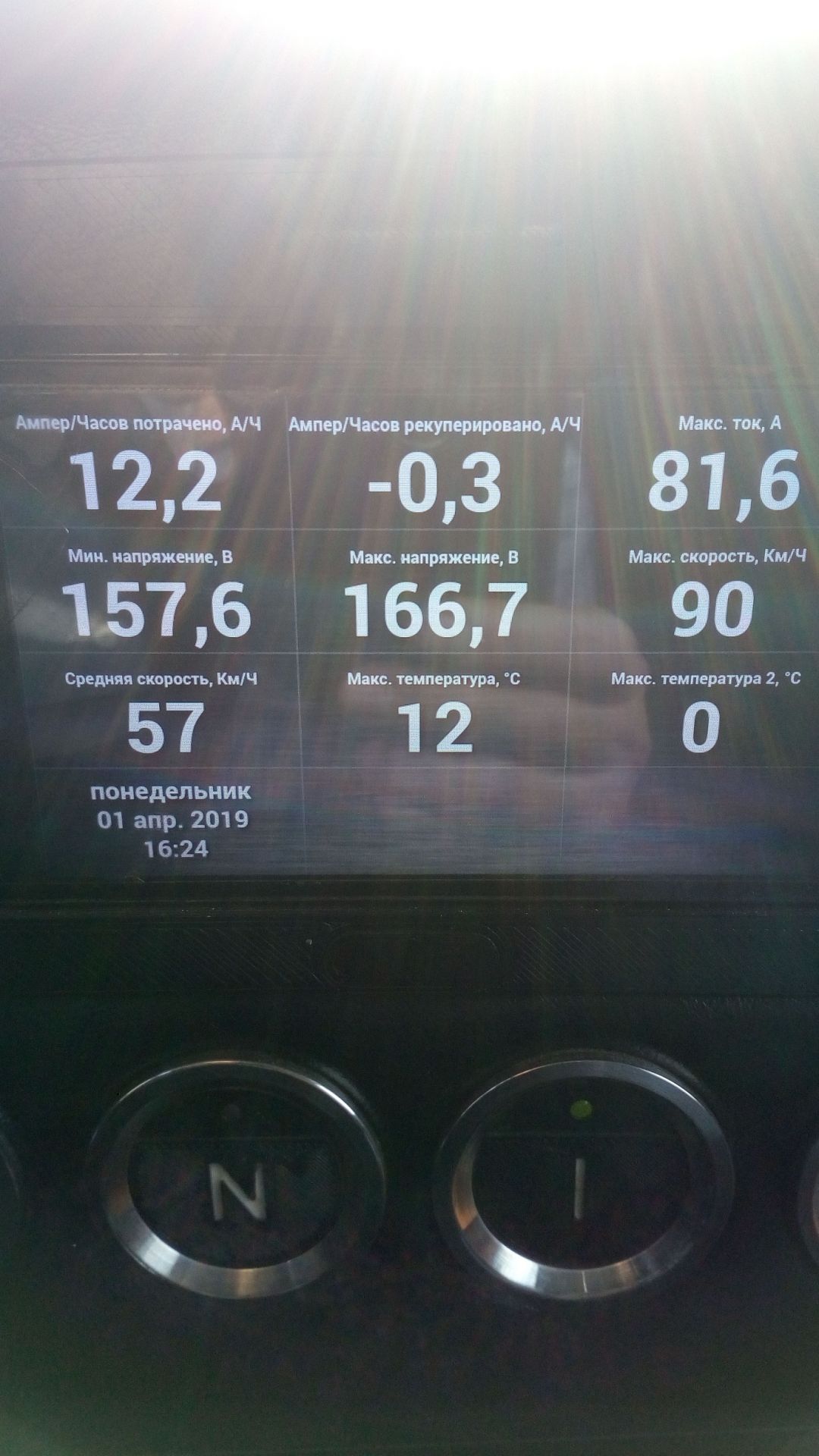

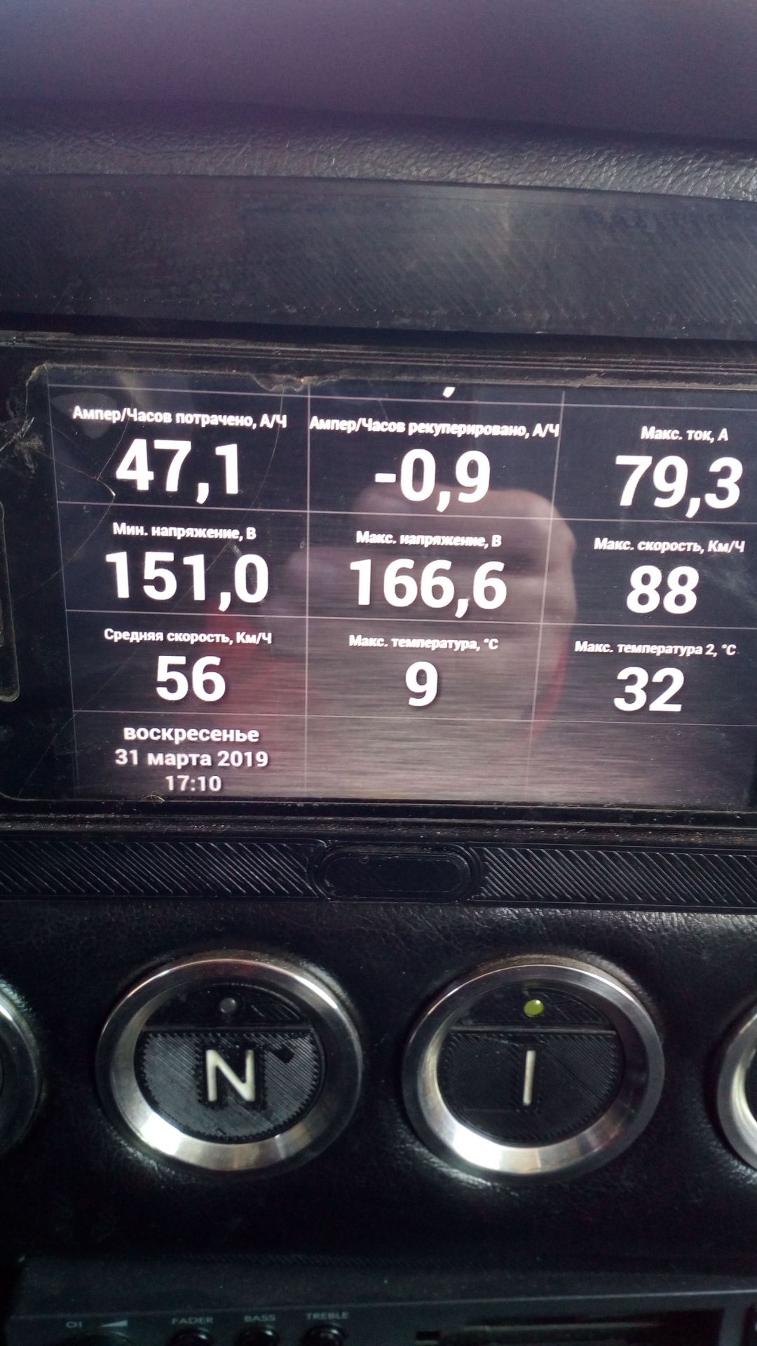

#78381Повідомлення 31 бер 2019, 16:44
потеплело! хорошо! можно ездить без печки! сегодня катался,решил зафотать экраны ПВ мож кому-то поможет вовремя отказаться от насосника или
другого ДПТ
на самом деле параметры поездки не самые лучшие,я спешил,и поездка была с севера на юг и обратно,а там получается постоянно то в гору то вниз
по этому и средняя скорость не большая и расход ватт на километр больше
IMG_20190331_164019.jpg [ 159.41 КБ | Переглядів: 11999 ]
вот ,ехал по +\- ровной дороге попытался сфотать
ну а эти три фото это уже когда домой приехал
IMG_20190331_171302.jpg [ 242.8 КБ | Переглядів: 11999 ]
IMG_20190331_171245.jpg [ 280.93 КБ | Переглядів: 11999 ]
IMG_20190331_171225.jpg [ 256.21 КБ | Переглядів: 11999 ]

92Вт/ч/км - отличный результат :bravo:

Ох, когда же я свой PowerWatcher до конца подключу, купил ещё 2017м))
На последнем фото максимальный ток всего 79.3А. Даже при напряжении 166.6В мощность отбираемая из батареи всего 13.2кВт. Как-то мало...
Или я не правильно калькулирую?

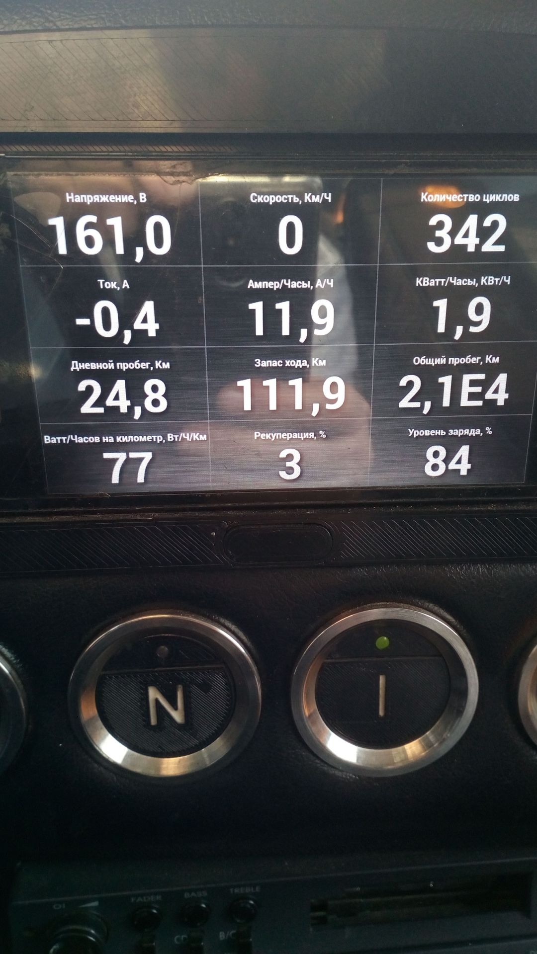

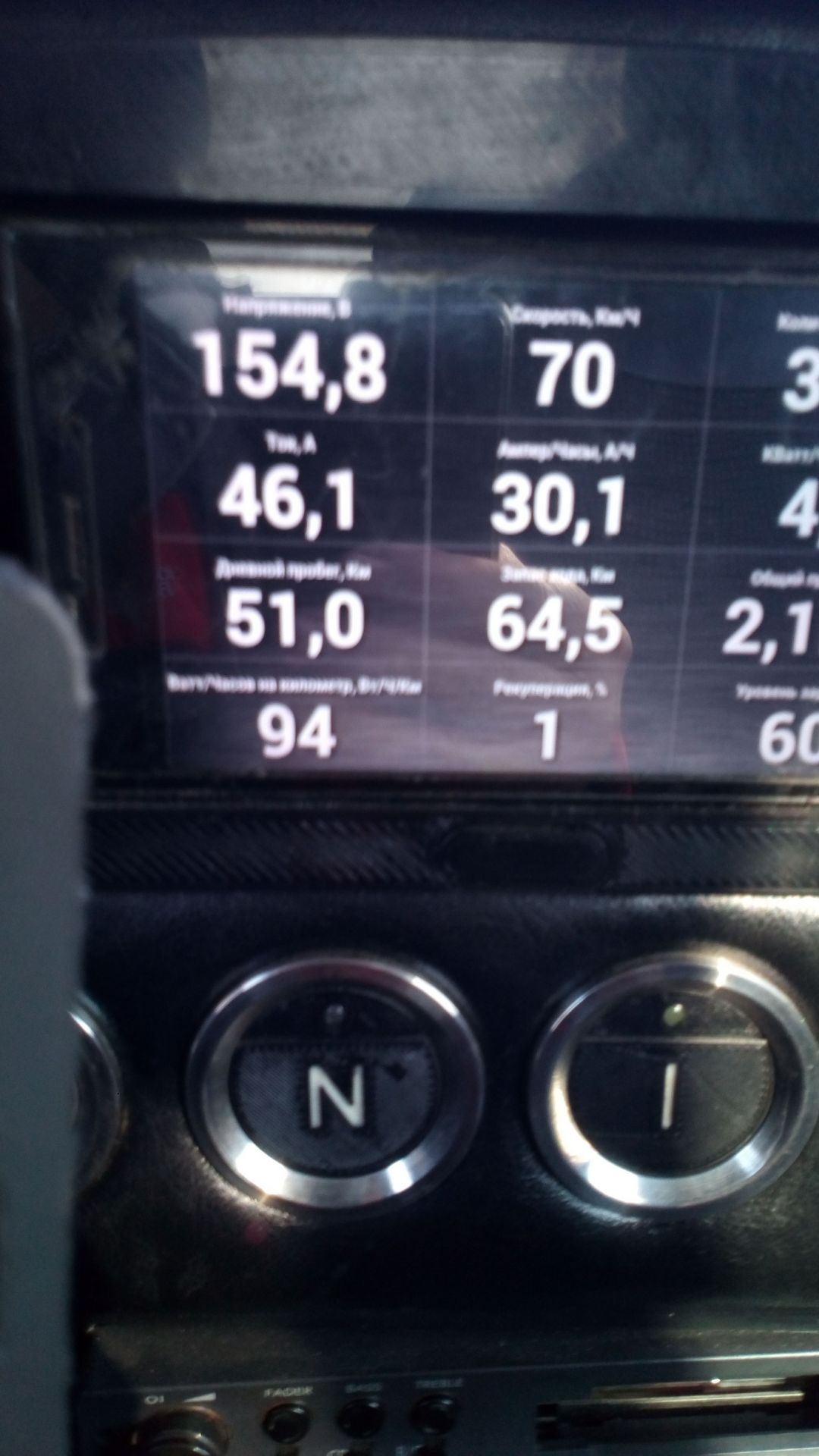

вообще если более менее экономно ездить,то получается покрасивше)
IMG_20190401_162509.jpg [ 237.8 КБ | Переглядів: 11931 ]
IMG_20190401_162543.jpg [ 193.02 КБ | Переглядів: 11931 ]
все правильно...у меня контроллер ограничен на 50% фазного и 50% батарейного тока.это минимально возможные настройки,при которых можно ездить.больше боюсь,не хочу спалить контроллер из за этого не очень динамичный 33 сек о сони,но за то я спокоен что не шваркнет....
