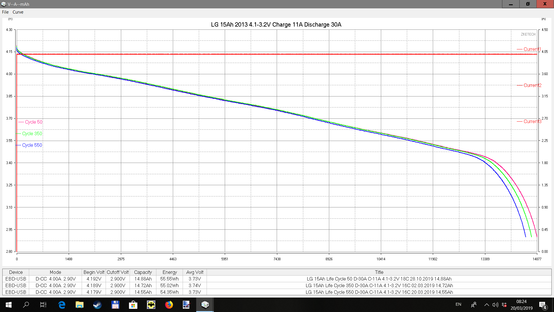

#77542Повідомлення 20 бер 2019, 08:27

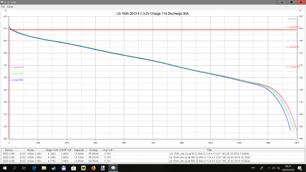

550 циклов пакета LG 15Ah 2013г Диапазон 4.1-3,2V Заряд 11А, разряд 30А. Глубина разряда за 1цикл 11,6Ач

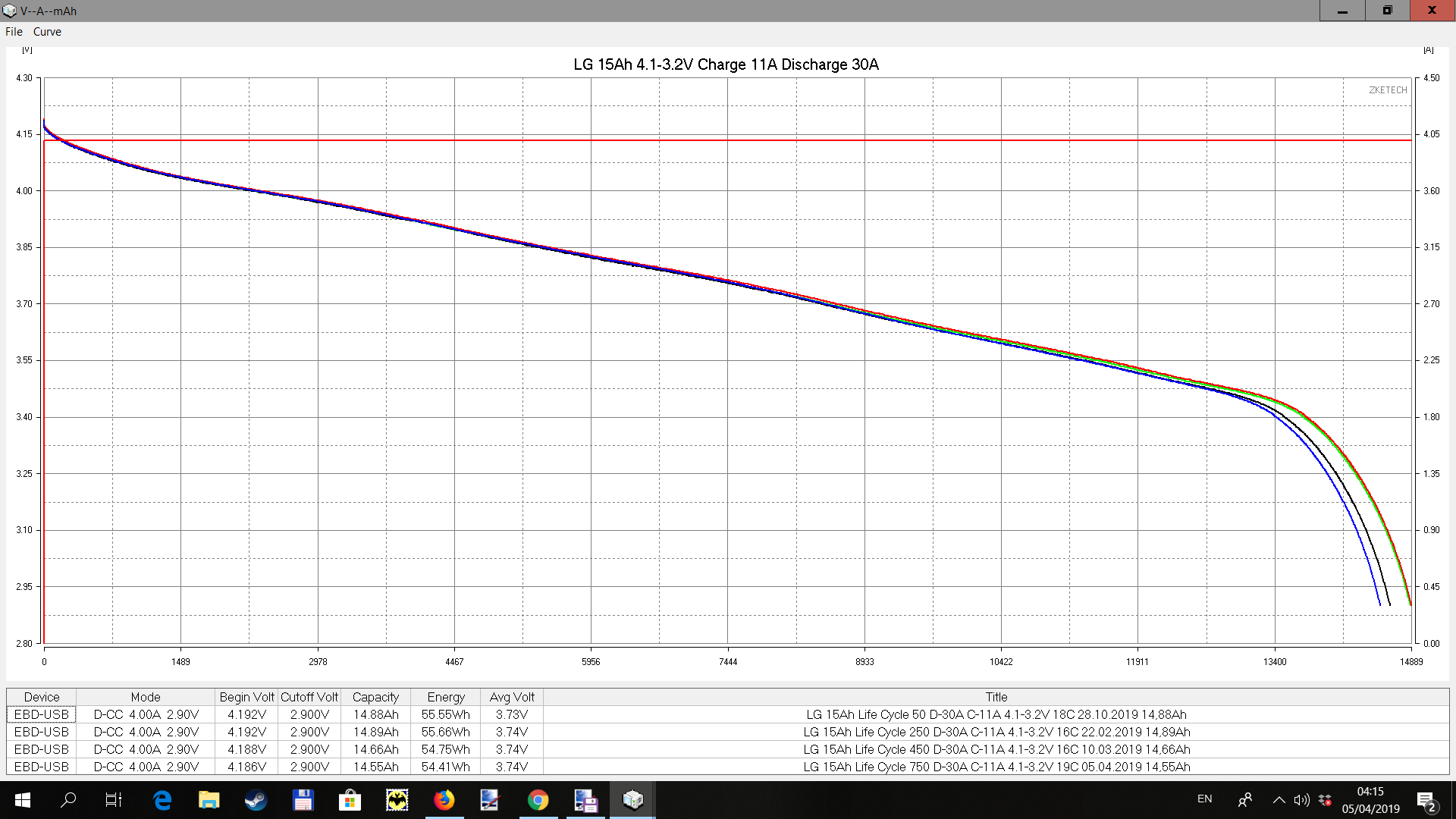

#78673Повідомлення 05 квіт 2019, 03:22
750 циклов пакета LG 15Ah 2013г Диапазон 4.1-3,2V Заряд 11А, разряд 30А. Глубина разряда за 1цикл 11,6Ач

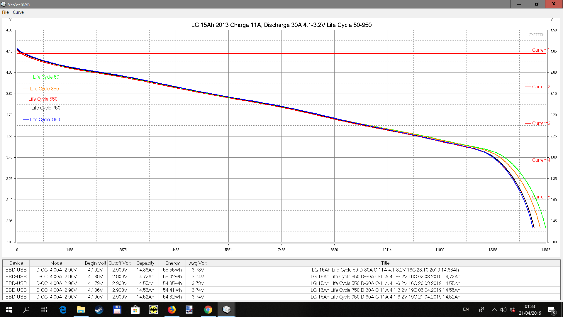

950 циклов пакета LG 15Ah заряд 11А, разряд 30А, рабочий диапазон 4.1-3.2В. Глубина разряда 11.6Ач.

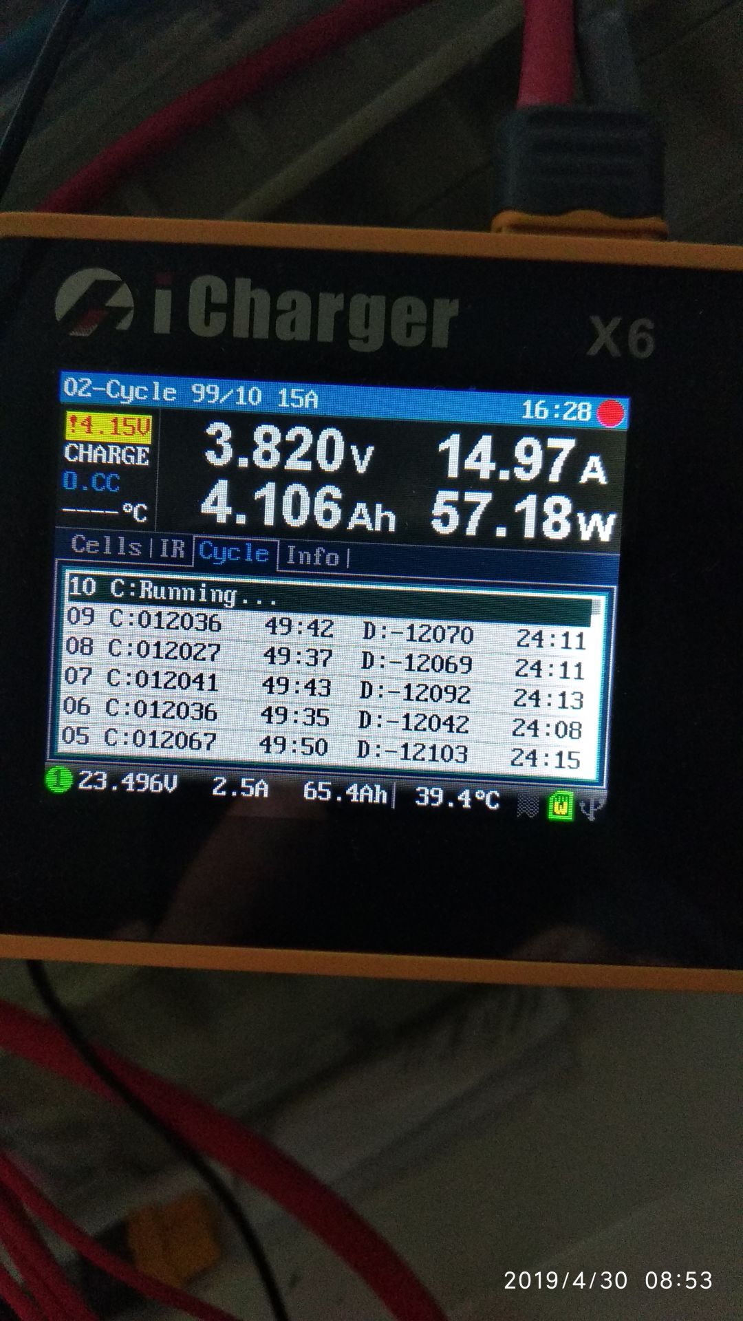

Пакет LG 15Ah прошел 1050 циклов. Следующие 1000 циклов будут с новыми настройками.
Заряд до 4.15В, ток 15А, отсечка по току 50% (отключение заряда при токе 7.5А) пауза 1 мин. Разряд до 3.1В, ток 30А. Отсечка разряда при токе 30А.
Время такого цикла сократилось на 30 минут по сравнению с прошлыми 1000 циклами. Емкость цикла выросла до 12Ач. Графики буду снимать каждые 300-500 циклов, что не терять время.

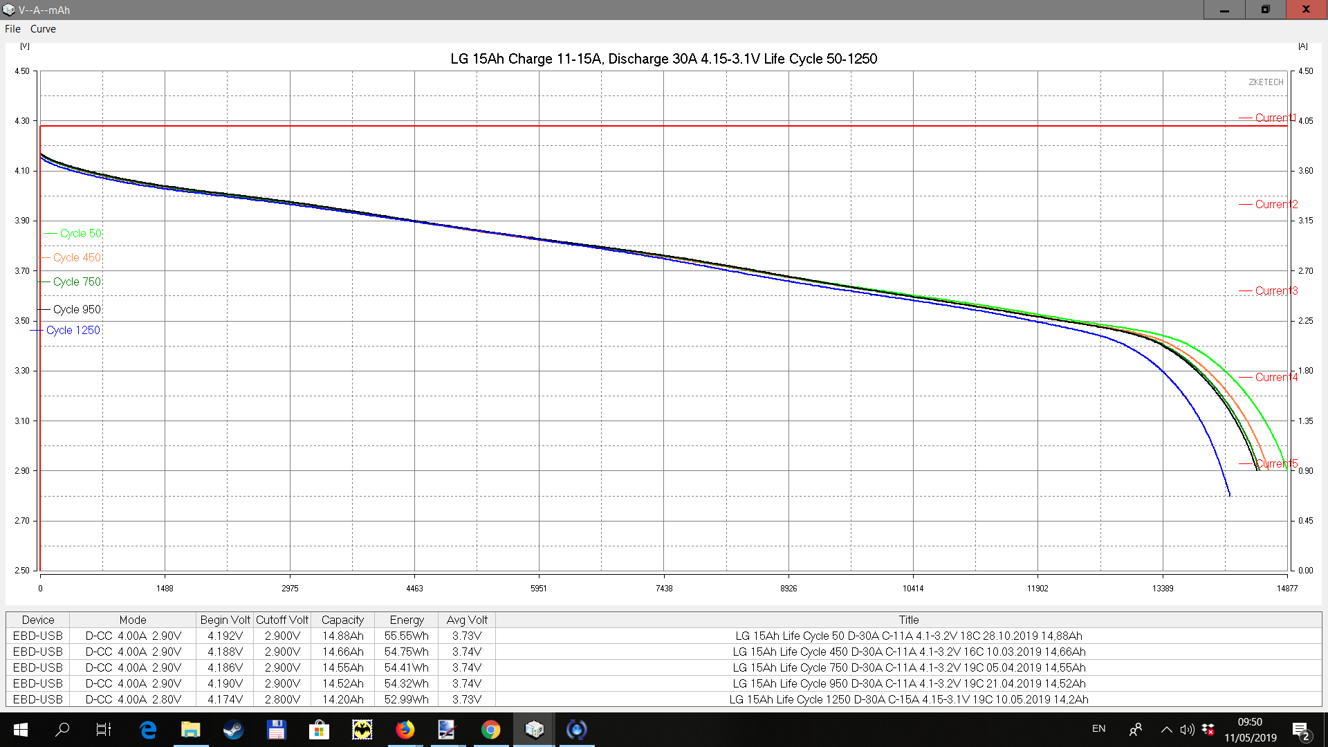

пройдено 1250 циклов
Паузу увеличиваю до 3х минут, так как заметил более быстрое падение емкости.

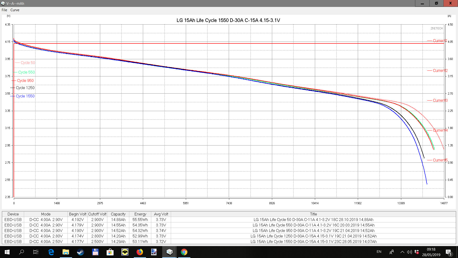

1550 циклов пакета LG 15Ah
Заряд до 4.15В, ток 15А, отсечка по току 50% (отключение заряда при токе 7.5А) пауза 3 мин. Разряд до 3.1В, ток 30А. Отсечка разряда при токе 30А.

Объясните пожалуйста почему Аh в двух последних Capacity и Title отличаются. Хочется четко понять, что с емкостью за последние 300 циклов при новом режиме.
 Заголовок повідомлення: Re: Батарея Shevrolet Volt
#83590Повідомлення 30 трав 2019, 10:06
При разряде ошибочно указал напряжение разряда 2.5В поэтому и график с данными перекосило. Ёмкость за 300 последних циклов упала с 14.2 до 14.07Ач

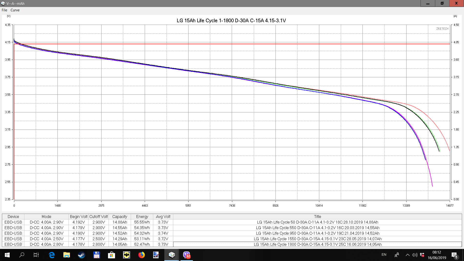

#85122Повідомлення 16 черв 2019, 07:20

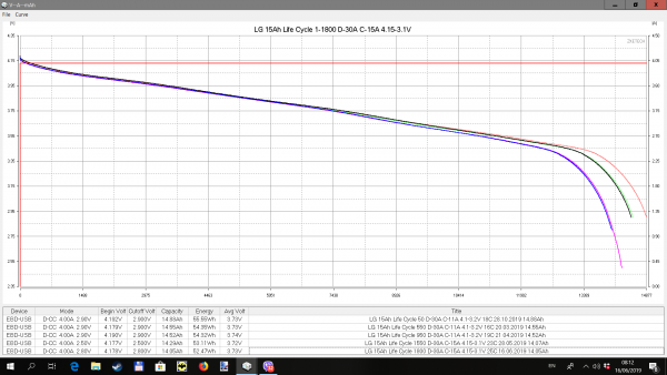

1800 циклов пакета LG15Ah
