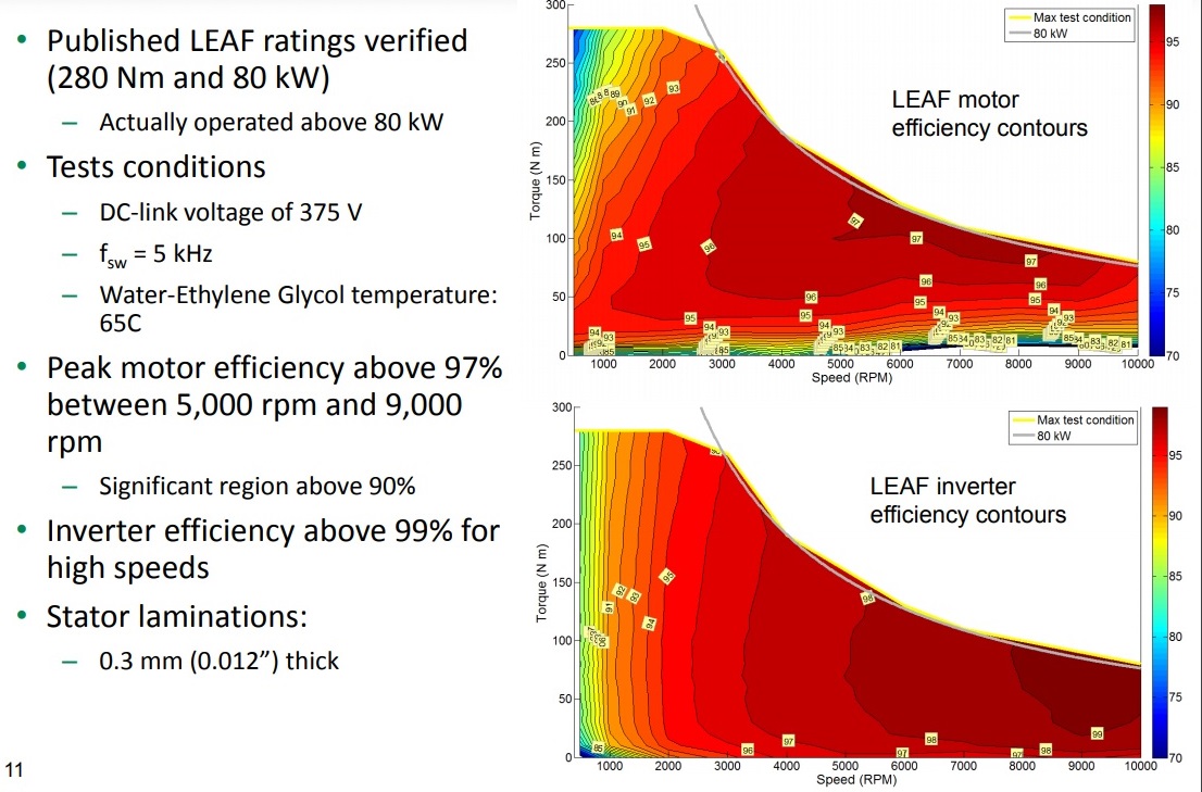

Похоже все, кроме вас, прекрасно понимают, что в статье указано пиковое значение КПД самого электромотора в узком диапазоне оборотов и моментов, а не всей системы...
Если вы никогда не видели nissan leaf motor efficiency map, пожалуйста ознакомьтесь(для Tesla такой график достаточно сложно найти, поэтому пример от nissan). Пиковое значение КПД ipm электромотора от nissan тоже 97%...
https://www.energy.gov/sites/prod/files/2014/03/f13/ape006_burress_2013_o.pdf
123.jpg [ 220.35 КБ | Переглядів: 16634 ]

Во всех транспортных средствах указывают усредненный КПД в длительном режиме а не вешают лапшу кратковременными "выдающимися" режимами.
А если с горы Тесла будет катиться то КПД ее мотора будет больше 100%?
Офигеть!
Глянул выше графики мотора Лифа и присел от лукавства конторы, которая их выпускает.
По графику на 1000 об/мин. на границе желтой линии (это как там написано условия теста) имеет момент 240 Нм. Это при 100% КПД мотора такую мощность обеспечивает мотор в 24 Квт. Но,....там при этом режиме указано КПД уже 80%. А почему же не построен график на этих оборотах для мощности мотора 80 квт? Или он не выдает такую мощность при этих оборотах? Или он потребляет 80 квт. а КПД у него получается вообще никакой и поэтому фирма скромно умалчивает? А?

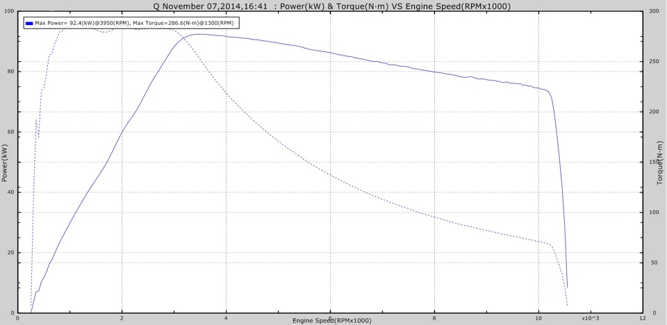

#78845Повідомлення 06 квіт 2019, 21:03
Цирк в том, что глупо пытаться выжать максимальную мощность при 1000 об/мин. (реально там примерно треть от максимальной). Максимальная мощность от 3000 и выше... Аргумент на картинке.

Почему кто то должен на каждую чушь находить аргумент? Если на графике при 1000 об/мин и 240Нм (24кВт) 80% КПД это и означает, что от контроллера на мотор было подано 30кВт в этот момент, КПД контроллера ~90% значит с батареи было снято ~33кВт, и это все в течении очень короткого времени. Или если мотор не выдал 800Нм при 1000 об/мин то это мировой заговор? Вы хотя бы графики мощности и тяги ДВС и эл.мотора сравнили, а потом бы флудили. У каптилок заявленная мощность в диапазоне намного короче, про тягу без турбины/компрессора вообще молчу, но что то никто не распинается как Вы.
