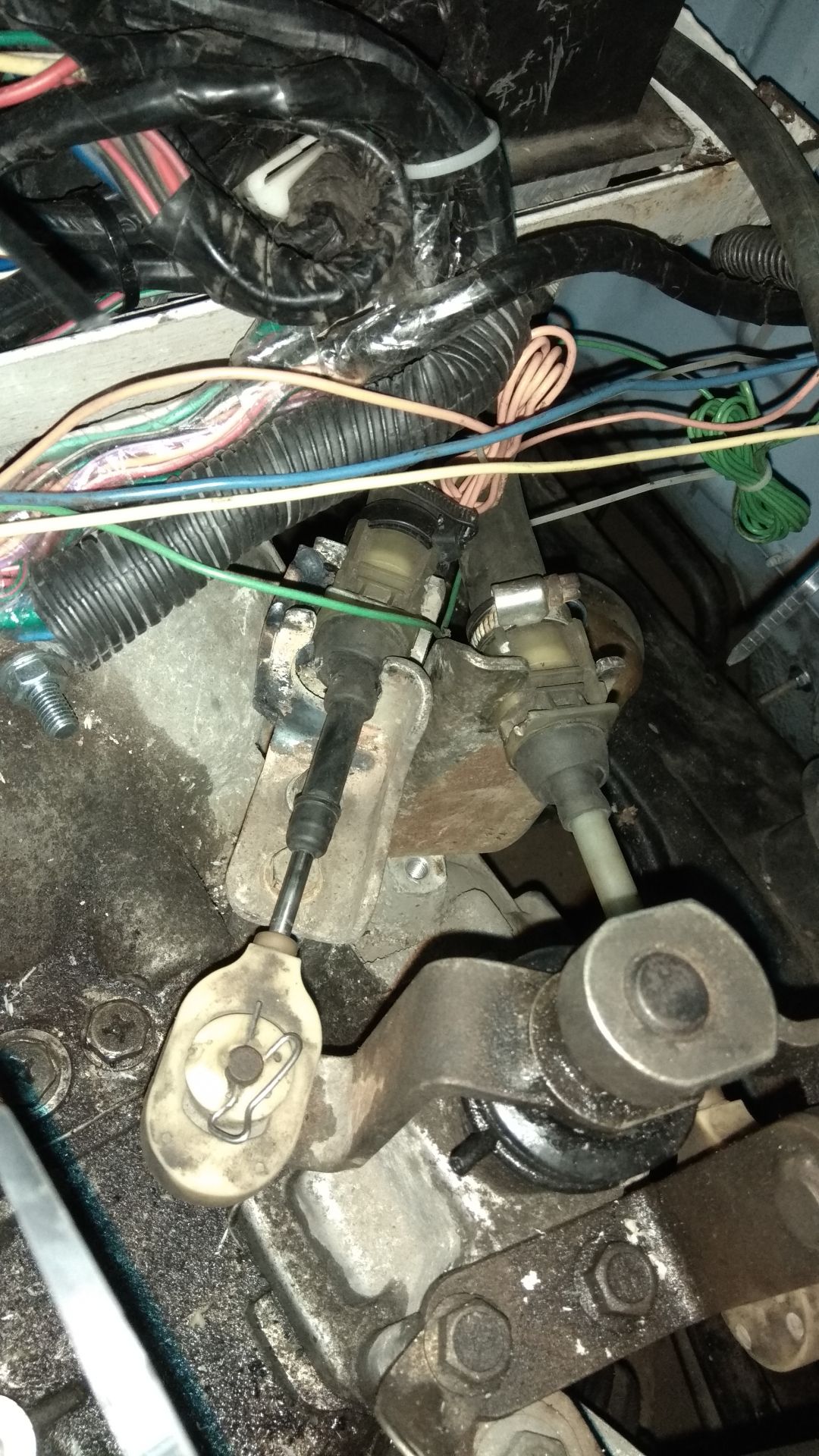

Сегодня потратил целый день на подгонку кулисы от опеля с родными тросиками к коробке....к вечеру все получилось правда 1 передача не сильно комфортно включается видимо на сантиметр не угадал... Нигде нету регулировок, ни на кулисе, ни возле коробки... Регулировка только установкой кронштейнов дальше, ближе.... Но всеже справился с задачей вечером включал машину, перебирал скорости... Все ок. Завтра планирую выехатвыехать покататься по округе... Пока недолго, нету еще одной дельты для зарядки жду... Обещают скоро будет....
В планах-поставить гидроручник поскольку в родном ручнике закисают #болтики# в супортах, как я читал это у них болезнь... Поэтому решил отказаться от штатног ручника. А также купить повер вочер и сидушки от хонды, у меня их нету...
