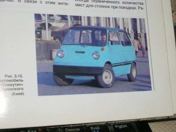

Но, однако, тема то про Электромобиль из СМЗ-СЗА . Так сегодня позвонил ветеран киевского "Автосам" а...., чья самоделка, 40 лет назад, была лучшей в киевском (и не только), клубе самодельщиков. И называлась она в честь автора " Михаробус"........download/file.php?id=1162&t=1.-
.......Пригласил его на Форум, может появится.
