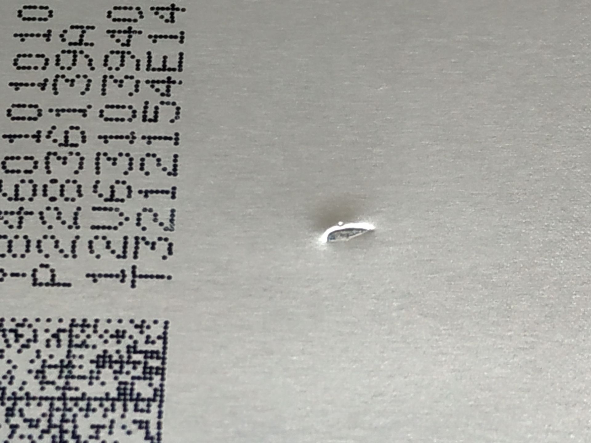

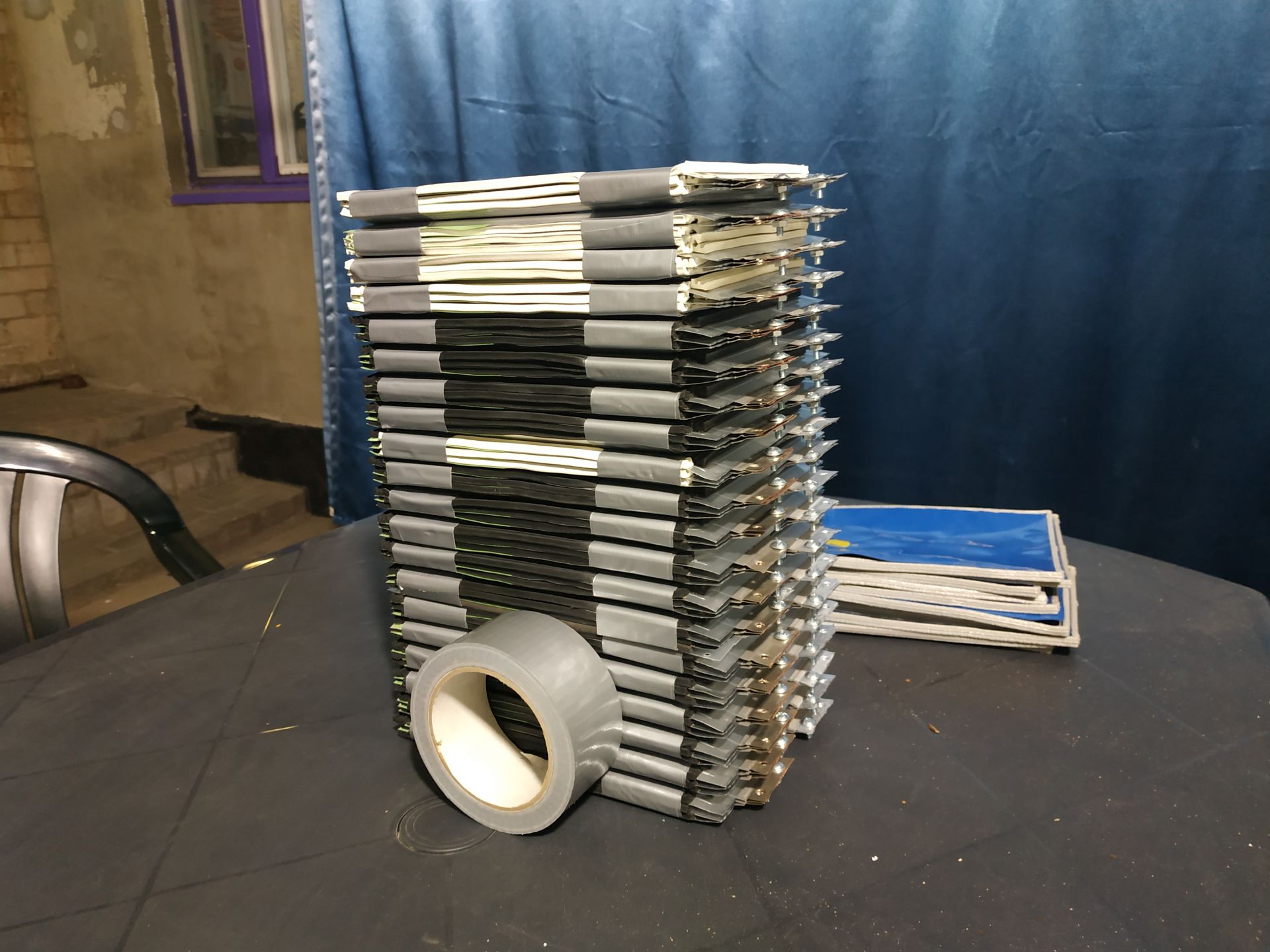

Получил свои мини-монстрики и пролежали до выходных в гараже. Сегодня начал сборку аккумулятора и был огорчён :( , при транспортировке всё же одна ячейка была повреждена и не удалось сложить всю 21S3P. Вместо повреждённой заказал ещё один пакетик, думаю до вторника приедет по почте. В этом промежутке соберу каркас из влагостойкой фанеры(8мм) и подготовлю проводку, BMS и т.д. Попробую потестить поврежденную ячейку на "рыбацком" фонаре может приживется :?

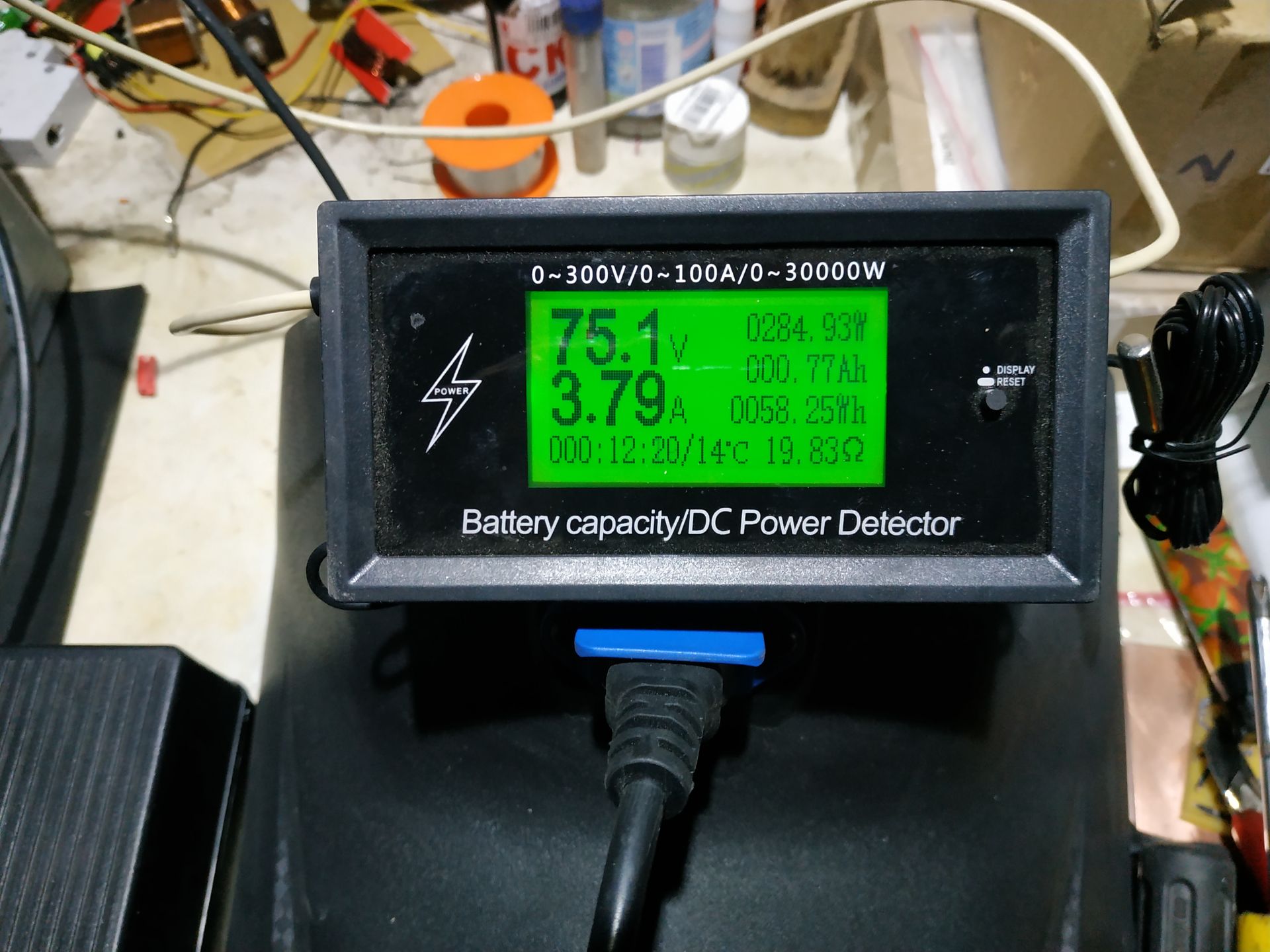

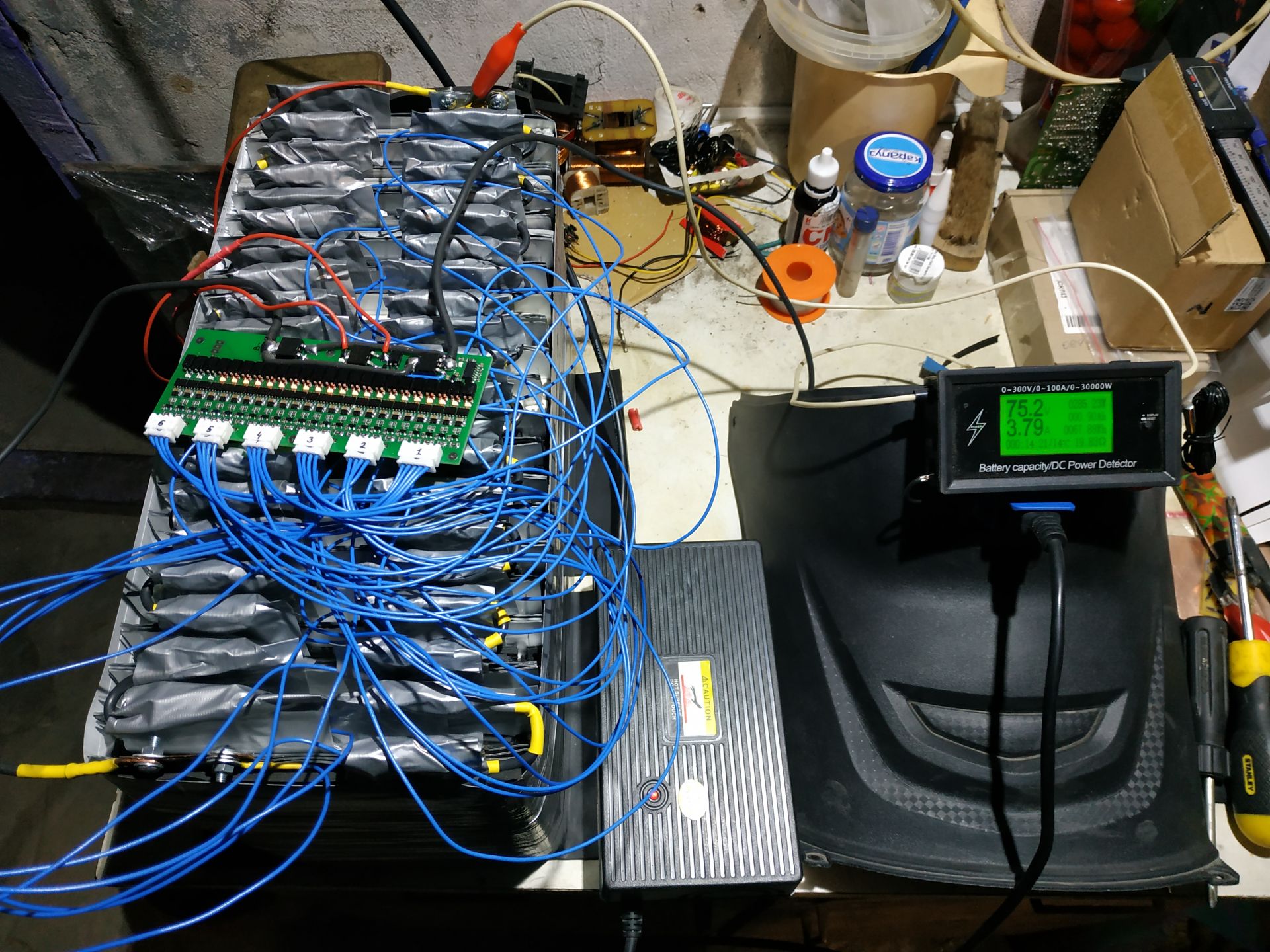

В продолжение темы - поставил на зарядку первый раз свою сборку, перед окончательной упаковкой и установкой на скутер.
IMG_20190413_195712.jpg [ 471.69 КБ | Переглядів: 7836 ]
IMG_20190413_195510.jpg [ 284.21 КБ | Переглядів: 7836 ]
#79589Повідомлення 14 квіт 2019, 22:14
Дякував (ла) 88 Подякували 89

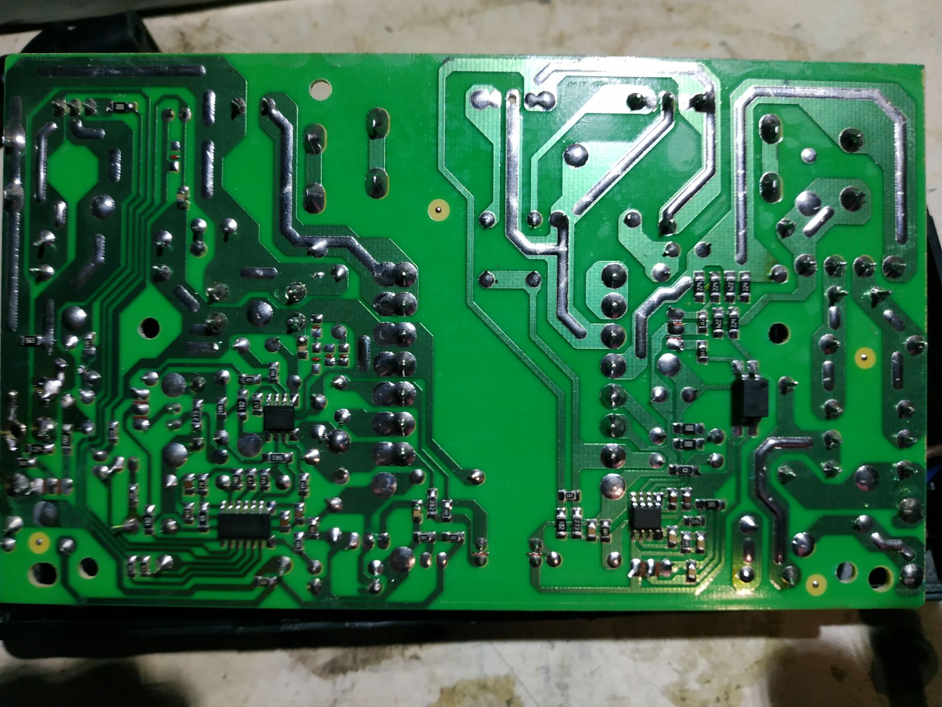

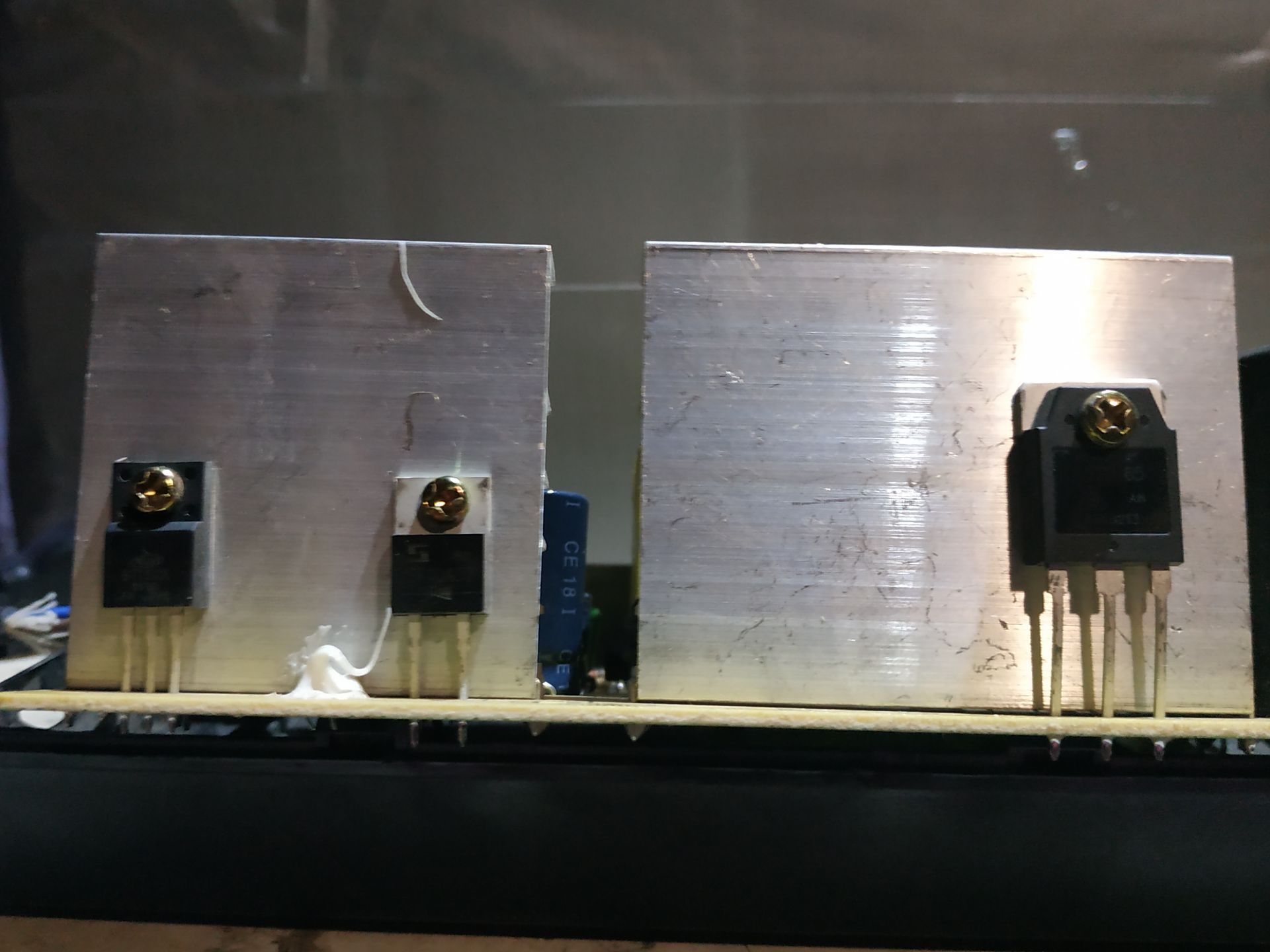

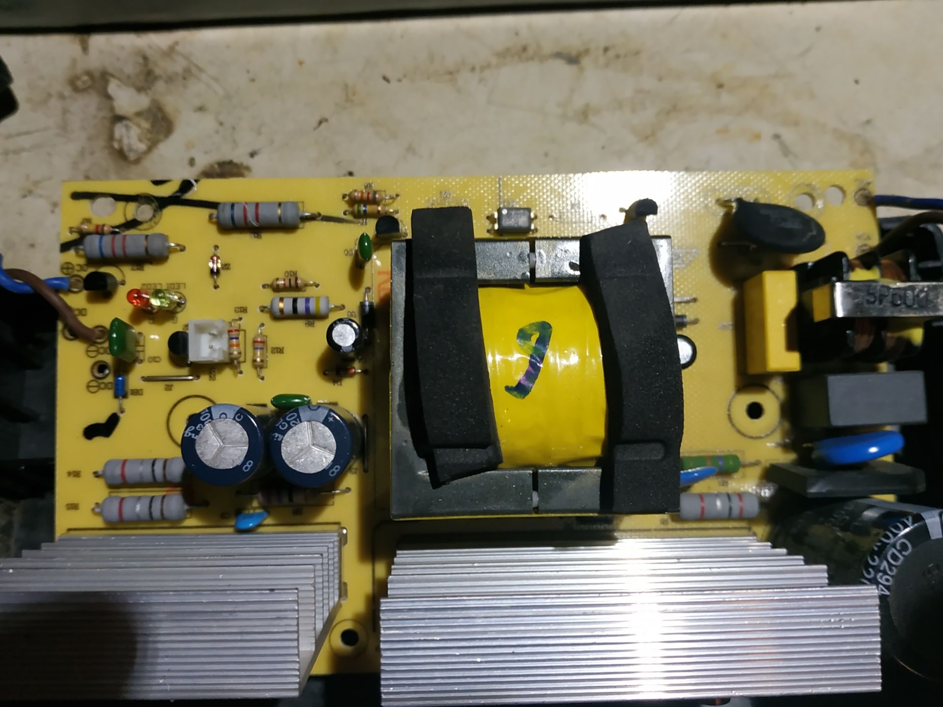

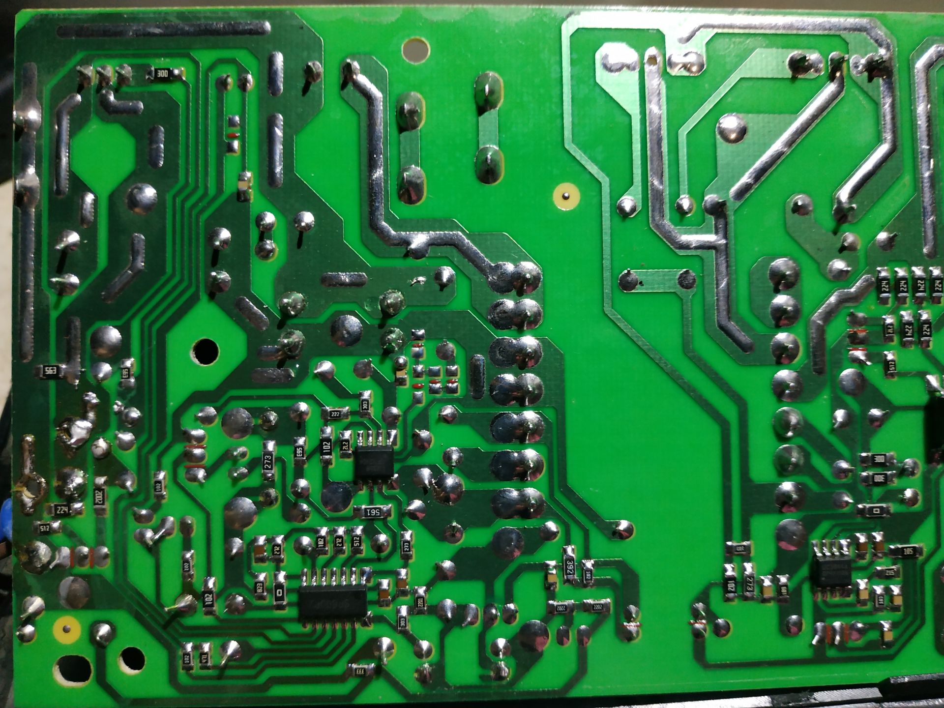

Конечно этого я и ожидал от родной "супер зарядки" для свинца, то что было написано на корпусе по вольтажу (88.8 v) ну не соответствует действительности. Зарядить батарейку не получилось нормально. На 84 вольтах она отключилась, сработала система контроля зарядки. Правда надпись что зарядное выдаёт 4 ампера почти оправдалось 3.79 ампера и стабилизировано. Думаю сейчас я разберу и чего - либо накручу там по выходу :lachtot: :lachtot: :lachtot: В итоге простецкий выпрямитель, но стабилизированный, а на выходе операционный усилитель lm 358 и вот такая вот зараза SP600P2 O_o datasheeta на неё не нашёл :? Как я понял этот узел сравнивает напряжение и включает или отключает питание на выходе. Вот только не разобрался - ключом на выходе управляет ОУ или всё же sp600p2 (такая вот зараза). Купить "дельту" переделанную и не париться вообще. Вопрос у кого купить не за дорого, то самому собирать зарядку, что-то совсем времени нет, и желание пропало, как вспомню сколько возни (половина компонентов уже есть, но нет самого главного феррита на трансформатор). Может кто подскажет как разобраться с узлом на выходе, если надо будет фото сделаю :winken: :winken: :winken:
#79590Повідомлення 14 квіт 2019, 22:32
Дякував (ла) 12 Подякували 82
Без четких фоток платы с двух сторон тут точно никто ничего не скажет.
#79600Повідомлення 15 квіт 2019, 06:05
Вот несколько фото.....
IMG_20190415_064437.jpg [ 364.96 КБ | Переглядів: 7799 ]
IMG_20190415_064534.jpg [ 267.23 КБ | Переглядів: 7799 ]
IMG_20190415_064556.jpg [ 187.57 КБ | Переглядів: 7799 ]
IMG_20190415_064658.jpg [ 411.52 КБ | Переглядів: 7799 ]
#79601Повідомлення 15 квіт 2019, 06:12
Androntii писав(ла):
viewtopic.php?f=108&t=2179&start=15
#79609Повідомлення 15 квіт 2019, 09:30
На этом блоке можно поднять напряжение. Как делал я viewtopic.php?f=48&t=2222&start=45#p53872
Найти задающий стабилизатор, делитель на резисторах и подобрать резистор.
