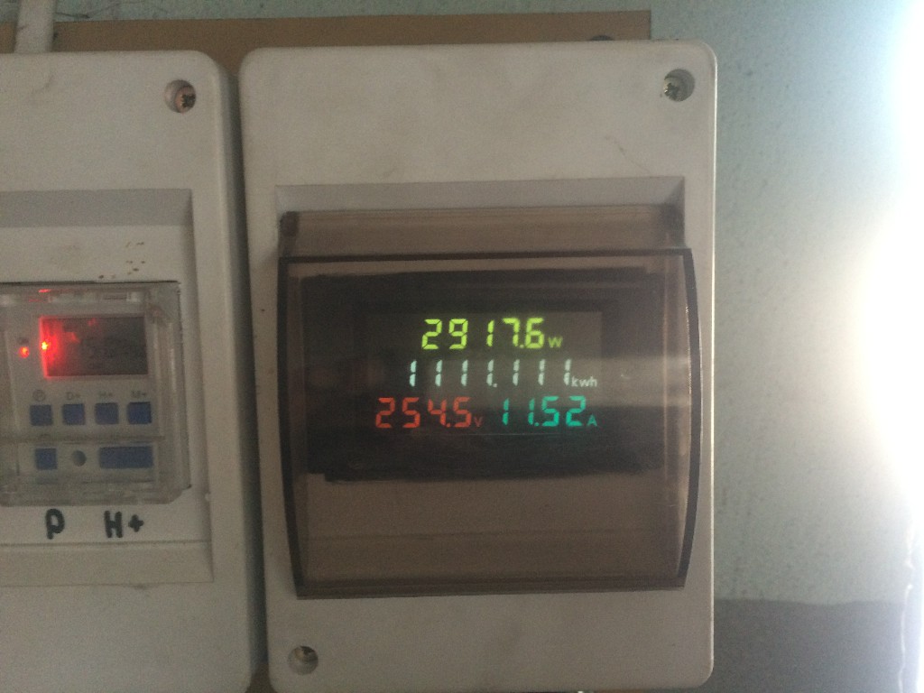

Вот нравятся мне красивые цифры....(удалось споймать)
IMG_1672.jpg [ 122.59 КБ | Переглядів: 9100 ]
