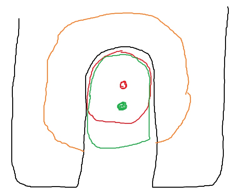

анрі13, смотрите корявую картинку.
krakoziaba.jpg [ 49.24 КБ | Переглядів: 12489 ]
Красным цветом показана обычная велоось с её центром, а зеленым ось бОльшего диаметра обычного моторколеса с фрезеровками по бокам что бы влезало в обычные дропауты. А оранжевым цветом показано углубление в дропаутах под гайку. Поскольку центр у оси МК смещен вниз, то гайка в углубление не ложится, приходится заказывать толстую шайбу со смещенным отверстием под размер оси моторколеса, с ней все ложится без перекосов ровно по плоскостям, что при затяжке гаек сводит к минимуму статические перенапряжения в металле дропаутов. Некоторые обходятся без вычурных шайб, просто подымают вход оси выше при помощи круглого напильника, но мне идея пилить дропы под мотор как то не очень.
Мясные дропауты это когда металл толстый, углубления под гайку обычно как раз в таких, потому что вокруг металла не пожалели.

Усилитель действительно не помешает даже для маленьких редукторников. Добавлю от себя по этому поводу такой момент: на протяжении 4-х лет мой передний минимоторчик Q100 с заводскими стопорными шайбами катался в хромо-молибденовой вилке, и после его снятия никаких изменений формы дропаутов я не заметил. Кстати, пришлось вручную выпиливать шайбы того же назначения, что советует TRO, - вещь реально необходимая. И этот же мотор за 2 сезона в обычной вилке постепенно выгнул металл почти до разлома, т.к. там были дропауты из картонно-пластилиниевого сплава :roll: . В общем, если вилка обычная, то лучше не надеяться на те заводские шайбы от проворота, нужен усилитель.
