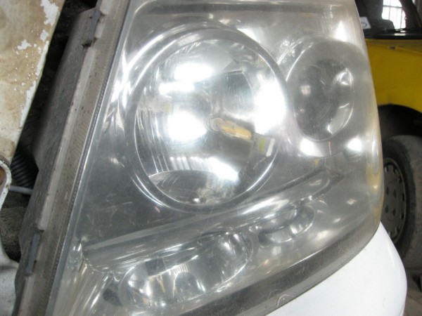

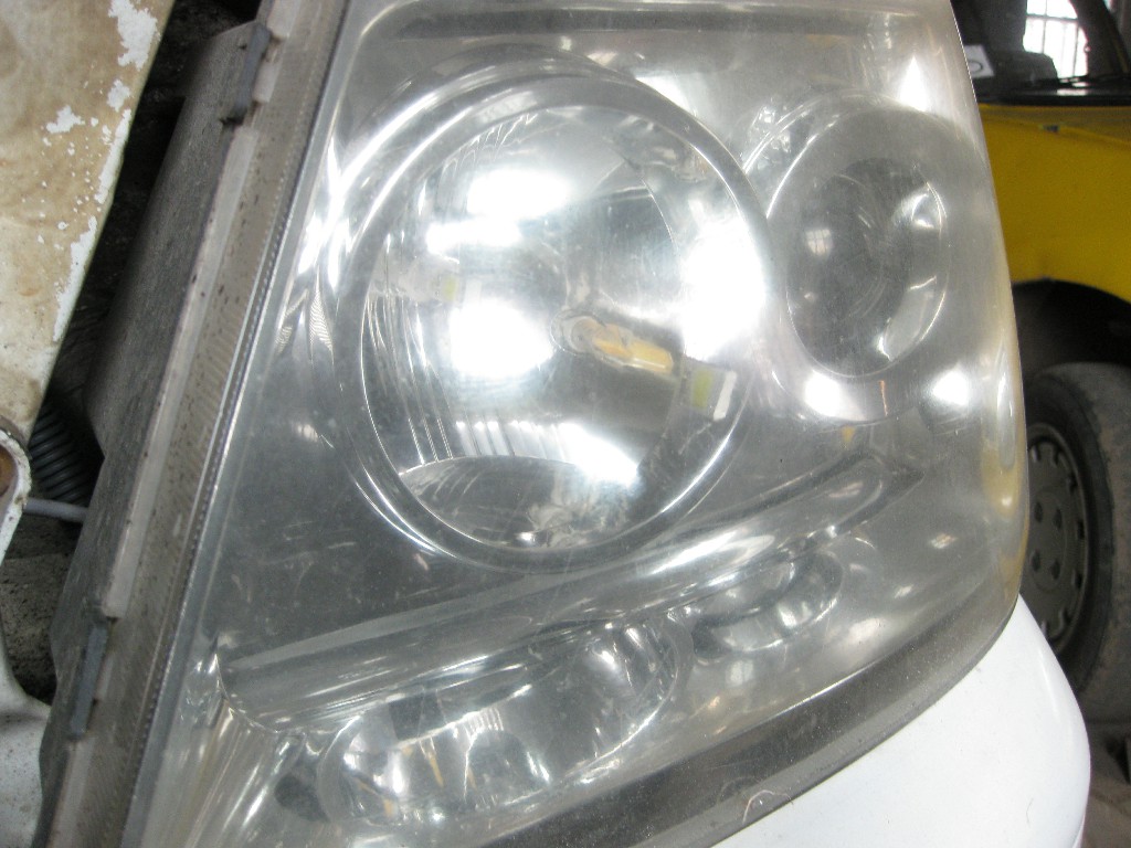

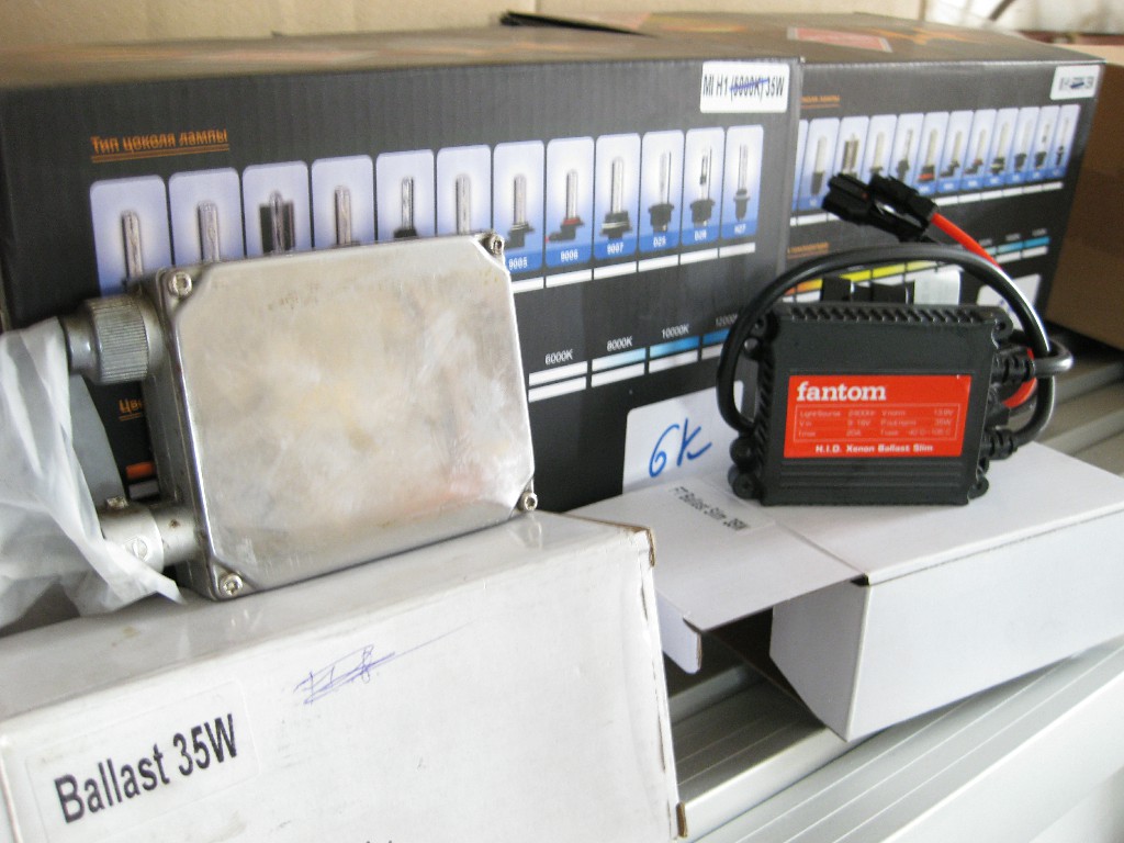

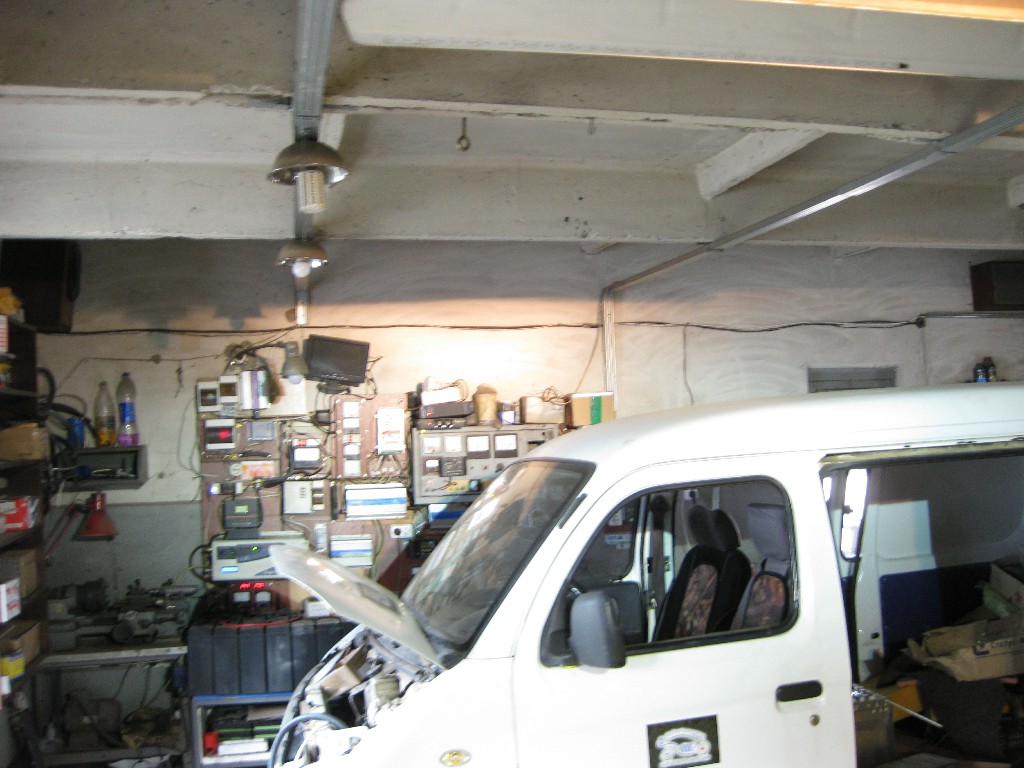

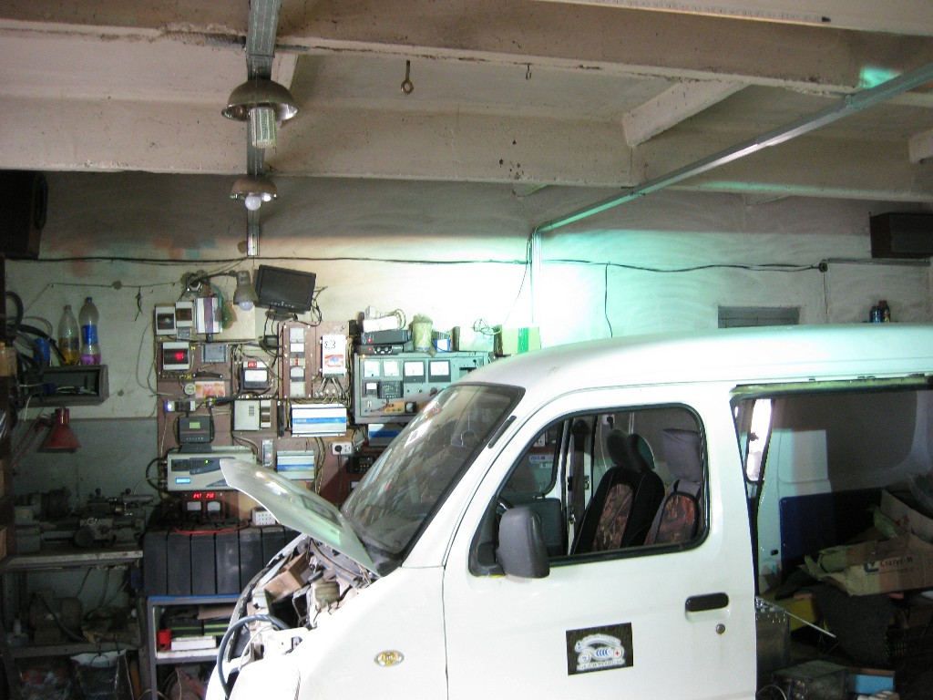

Да,мне много не понятно. В отличии от вас я более 10лет Устанавливаю официальный китайский ксенон "MICHI" с реальной!!! гарантией,и в отличии от других продавцов(хотя я авто-электрик),сделал импровизированный стенд,где и показываю работу всех ламп(слева направо - ксенон,галоген,лед)на стене видно свет галогена,а ксенон его полностью "кроет"(бюджетный лед вообще не в конкуренции). С ЛЕД я тоже знаком не по наслышке,бюджетный,как ходовые огни сойдет,а вот хочу отметить отличный вариант-это фара(на форуме подобную продают) и маленькая лампочка на 4Вт,которую не трудно вставить вместо габаритной без цокольной,так же бюджетный лед отлично подходит в мигалки экстренных служб. Еще по поводу розжига - на старых блоках(в метале) время розжига было до 10сек,на новых до 5сек,и после этого лампа светит не уменьшая своего потока.Применяю только 6000К (35Вт).
Так же я вам,(Мессинг вы наш Вольф Григорьевич) убедительно советовал не определять уровень моего IQ по "О каком ксеноне в рефлекторной оптике и цоколем H4 вообще можно говорить ? :irre: "(это личное)
А вообще может создать отдельную тему(а может уже есть),где обсудить весь свет,что бы не флудить тему.
